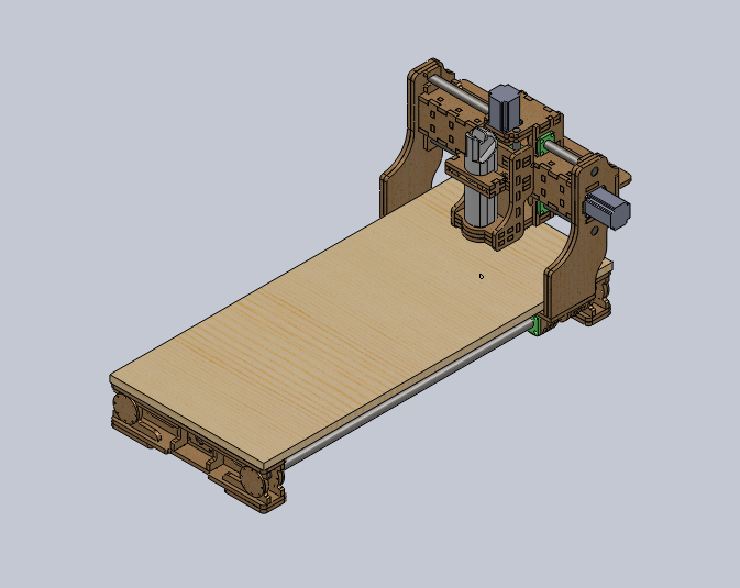

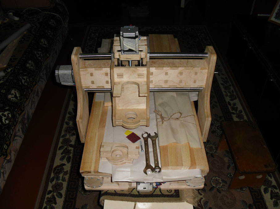

Запросто, вот сам все начертил потом мне по моим чертежам попилили, и дальше выводил плоскости снимал радиусы, и прочее и прочее, клеил.
Комментарий к файлу: Законченная реализация.

Сообщений: 5725
Sailanser
Ну это ближе к делу. :)
Еще бы на конструктив посмотреть одной из осей. Также какие направляющие (диаметр) стоят по осям? Какие винты, шаг, диаметр?

Конструктив простой шаговик ходовая гайка, упорный подшипник. Направляющие по осям 25,20 и 16 мм.

Ходовая гайка из чего и винты какие? Все равно посмотреть бы, если есть фотка.

Ходовая гайка капролон, винт обычная М10 шпилька с рынка.

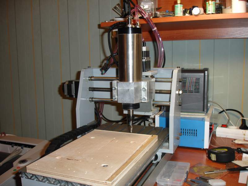

Сегодня наконец то поставил новый шпиндель на свой пепелац :)) 24 т. об 800 вт.
Куплен давно, но были сложности с креплением, пришлось заказывать на заводе. Настроил Мач на управление шпинделем по Modbus. Все работает, очень понравилось. :))

mial станок по своим чертежам? откуда направляющие? как устроена система охлаждения шпинделя? чей драйвер?

Это китайский CNC3020. Изначально он был с коллекторным шпинделем 8 т. об. 200 вт. Я поставил китайский 3 фазник с частотником. Охлаждение просто 5 литровое пластиковое ведро с крышкой. Опять же китайский насосик за 10 баксов(куда теперь без китайцев). Трубки от гидроуровня, подходят идеально. Дистилированная вода и пара крупин маргонцовки, вот и вся система. :)

mial писал(а):
новый шпиндель
Он вроде при небольшой нагрузке охлаждения не требует.

tvmaster1975 писал(а):
mial писал(а):
новый шпиндель
Так то оно так. Но я тут стол калибровал фрезой 6 мм с подачей 2 метра. Пусть будет, затраты на него минимальны, а на душе спокойней :)
