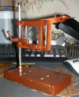

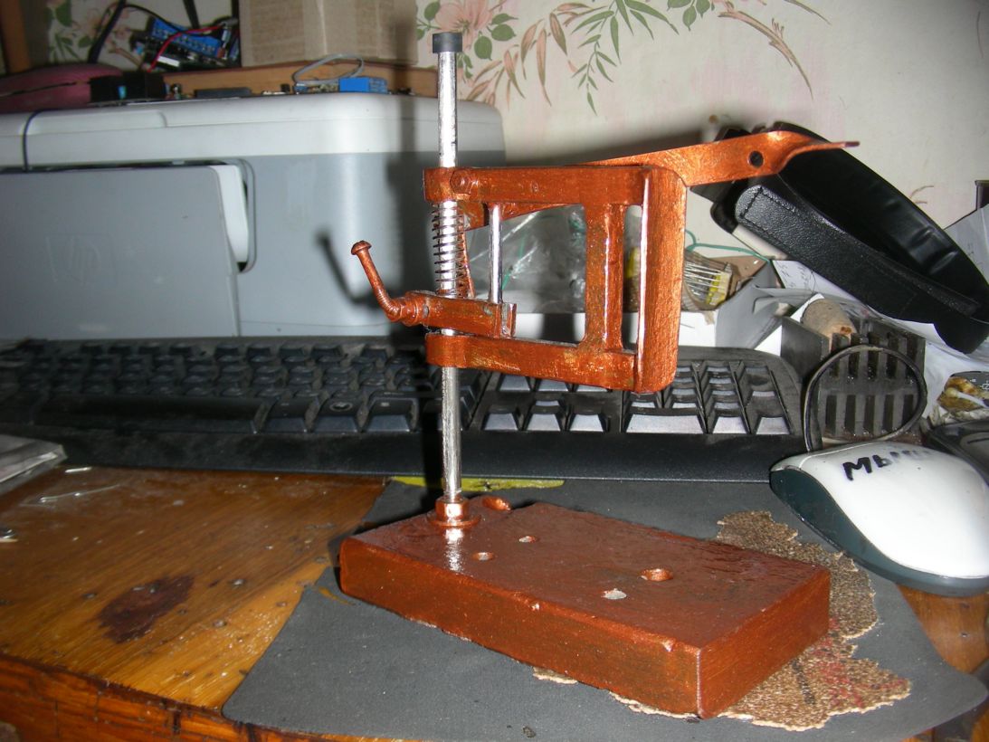

Вот решил выставить свое творение на обзор и критику за основу были взяты ваши изделия, сделанное как говориться на коленке с использованием минимального количества инструмента и материала , для изготовления этого девайса понадобился инструмент: болгарка, эл. дрель, тиски, эл. сватка, измерительный инструмент . Материал я использовал то что било под рукой: квадрат 10х10мм. длиной 200мм. шток основной от старого принтера диаметр 8мм. длиной 150мм. направляющие втулки медно-графитные от автомобильного эл. двигателя , трубка подобрать по внешнему диаметру медно-графитных втулок, трубку обрезать по размеру втулок и приварить к торцам квадрата , небольшой шток из электрода 4мм. и самое главное это конечно же желание что то делать самому . На изготовление этого девайса понадобилось всего 5 часов с покраской.

Ну, что-же, просто замечательно, идея поймана правильно, немного усилий и прямые руки
всегда приводят к положительному результату :beer: :beer: :beer:
Осталось закрепить мотор и на боевые испытания :))
Молодец!!!
а теперь мои небольшие конструктивные замечания, (они только мои, и могут быть не совсем правильные :)) )
Ложе для двигателя, при такой жесткой конструкции можно было и не делать, он бы и на квадрате хорошо держался, если по краям прихватить по куску электрода (Это я так, ради упрощения конструкции :)), или, в таком виде как есть, вертикальный квадрат я бы приварил по средине, или даже ближе к главному штоку, ибо в этом месте самое большое усилие на сжатие, и получается большой рычаг, и таким образом, конструкция стала бы еще жосче, но это если, скажем, делать станок для большой дрели, а для платосверлилки, думаю и так нормально.
а остальное безупречно 8) ) Дарю плюсик за творчество

(вертикальный квадрат я бы приварил по средине) там все продумано по средине будет стоять плата упр. эл. двигателем

viktoryan68, начнешь сверлить и обнаружишь что вправо\влево люфт. Блестящую опору скольжения надо бы подальше оттопырить от основного штока. Жёсткость наверное нормальная, если с мелкими дырками заморачиваться не будешь, должно нормально фунциклировать. Молодца! ещё и покрасить сподобился :))) у меня на такие тонкости терпячки не хватает. :beer:

на щет люфта вы правы пришлось много раз собрать и разобрать конструкцию пока добился желаимого результата , я бы может и не делал бы этот станочек просто надоело по старинке самим моторчиком пользоваться да и зрение и руки уже нете что раньше , особенно есле твердотелим сверлом пользуишся 0.5-0.8мм. то по неволе нужен станочек ибо сверла на долго не хватает ломаются зараза , слишком много пива нужно а так и спиться не долго :))) :beer: :beer:

Боковые люфты не такая уж большая беда, если сверлишь вручную, а не автоматом :))
Главное "попендикулярность" подачи сверла, как правильно замечено, чтобы меньше ломать, особенно победитовые, я в свое время по незнанию с десяток угробил, до сих пор себя за жопу кусать пытаюсь,
подогнали сверла, такие интересные, как швейные иглы хвостовики, а сверлилки тогда были простые, с неотцентрированным патроном, простыми сверлами еще кое как удавалось дырявить отверстия, а этих на 2-3 отверстия не хватало, думали что перекал.
И только потом, уже в интернете увидел подобные, и узнал, какую ценность угробили по дурости.
Вот ради таких, собственно сверл и была затеяна конструкция, а еще когда сверлишь много параллельных отверстий (например под панельку, микросхему или многопиновый разъем), просверлишь, вроде все красиво, а переворачиваешь на другую сторону, и хочется руки оторвать, так все криво. со станочком все намного красивее :))
Люфтам я сразу уделил внимание, поэтому у меня таких проблем не возникло.
