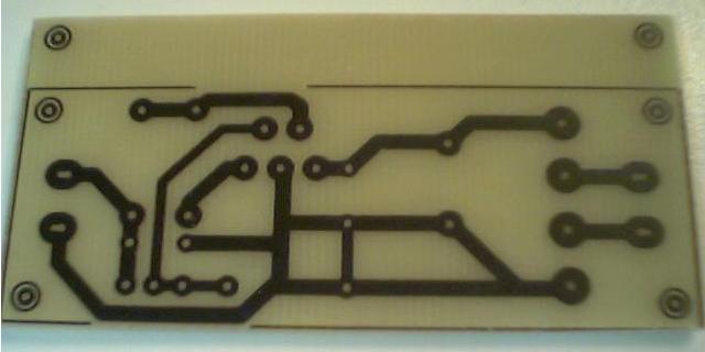

Очередной раз немного погонял своего "монстра"- не на какой-то "мелкий" рисунок, а так, "чтобы "не застаивался" :)))
Платка_.JPG [19.94 KiB]
Струйнику вообще "простаивать" вредно.. На сей раз- прокачался довольно быстро..

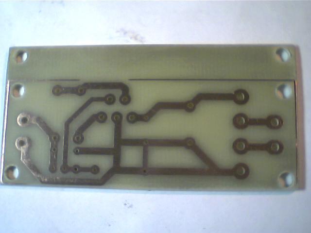

"Продолжаем разговор" :)))
Собственно, плата, зачищенная от тонера:
Платка_2.JPG [23.59 KiB]
И вот- уже "готовая и оттестированная"-
Платка_3.JPG [24.76 KiB]

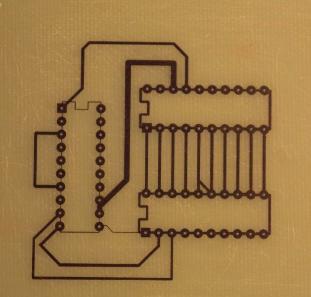

В общем народ,кроме моделей 20 летней давности,дело со струйными принтерами не имел,только с лазерниками,и тут мне на глаза попалась статья из журнала радио,струйно-диффузионый метод печати,я онемел,оказывается есть в продаже принтеры с возможностью печати на CD дисках,я был в шоке.как такое обстоятельство могло ускользнуть от меня,"мастера наколенных технологий"???гыгы,ломанулся в магаз,цена струйника подходящего оказалось дешевле чем новый картридж для моего принтера лазерного,нда..Проведя каскад опытов с говнопринтером Pixma 7240,ценой около 5 тысч деревянных,получил кой какие результаты,можно уже сказать,нахер все эти эпсоны,пигментные чернила,пьезоголовки,все это дорого и непрактично для наколенный технологий,а главное переделка принтера..А в принтере pixma пока все что я сделал это вырезал очко крепления для сиди,драйвер принтера видит область для печати на весь лоток!! проверил лично,то есть можно вырезать область где то 120 мм на 120 мм,и печатать на стеклотекстолите!а самое интересное что позиционирование лотка для CD 0,1 мм спокойно!!!! тоесть можно спокойно несколько раз печатать одно и тоже,вынуть вставить и все равно попадешь куда надо!!!и печатает обычными говночернила водными,ахаха:))))Аллилуя братья!!!
платку тестовую забацал,смотрите,респект АлександрЛ за ценное указание при подготовке ПП

Отличный план, земеля! Только зачем ты микрухи по периметру закоротил? :)))

Некогда возится было с реальными схемами,в спринте накидал по бырому не глядя,задача была чтобы принцип получился:)
А вообще кой какие возможности открываются,если юзать фоторезист,то можно шаблон не выводит на пленку,а печатать прямо на плату с фоторезистом,что я и проверил,все получилось:)хыхых
