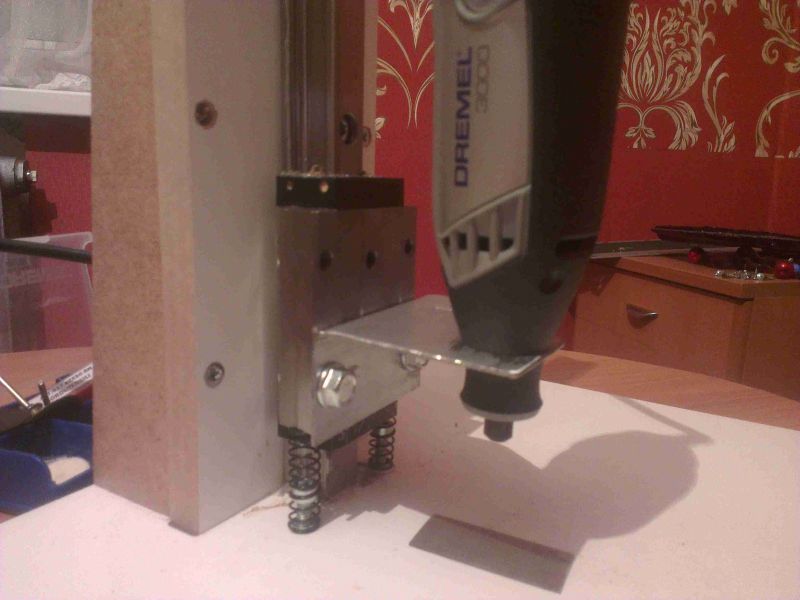

Доброе время суток.
Вот и мой "буратино" - березовая заготовка для авиамодельных воздушных винтов, немного березовой фанеры 10 мм и 0.8 мм толщиной, направляющая от сдром-а и вал от какого-то струйника плюс немного "потолочки".
Ход сверла чуть более 26 мм.

Доброго!
Вот тоже собрал за вечер, так сказать из того, что было. Габариты конечно не совсем настольные, зато всё жёстко получилось :)
Хочу шаговый мотор приделать, но что то туго с написанием программы, хотел что бы опускался на определённую глубину.
Так поставьте ограничитель хода. Его всегда можно передвинуть в нужном направлении при замене сверла.
Или вы хотите перед сверловкой новым или бывшим сломанным сверлом, переточенным, слегка отдохнуть на программировании новых заданий по шаговому двигуну?
В любом деле, вначале нужно определить приоритеты. Если для вас- главное станок с наворотами- то тогда, конечно, нужно вешать и вешать на него прибамбасы. Если - сверловка плат, то тогда эта мура становится не нужной совершенно.

с шаговым не все так просто. тут как минимум надо червячная передача, ибо сам шаговик не сможет обеспечить должного усилия нажатия на сверло. Надо редуктор.
