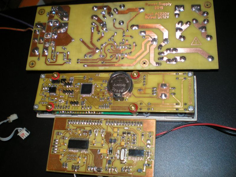

В феврале этого года специально для ЛУТа купил HP M1132 MFP. Сколько сделано плат за девять месяцев - уже счет потерял. Картридж в нем CE285A. Бумагу в процессе экспериментов выбрал Lomound Inkjet Photo Paper Matt 120gsm для струйной печати. Качество напрямую зависит от используемого утюга и его температуры. Перепробовал пять утюгов, один китайский остальные СССР, наилучший результат от самого тяжелого из советских при 80-90% температуры. Прижимаю 70 секунд, потом разглаживаю. После, до полного остывания, кладу между страниц справочника радиолюбителя :))) , а сверху груз.
В целом, сложилось впечатление, что результат зависит не от принтера, а от совокупности всех составляющих процесса. В итоге были очень хорошие результаты и от Кэнонов и от Самсунгов и от Хьюлетов. Само собой качество тонера играет величайшую роль.
