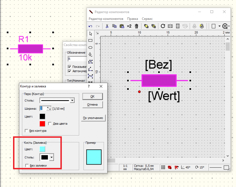

А где можно разжиться библиотекой цветных компонентов?
 Заголовок сообщения: Re: Все о sPlan
СообщениеДобавлено: Пт дек 30, 2022 08:03:47
Карма: 24
Рейтинг сообщений: 53
Сообщений: 3566
Откуда: Верхняя Пышма
angren68
Спасибо за фото....ну незнаю...удобней или нет.....мне Сплан хоть 7....хоть 8 удобней. Точно на вкус и цвет все фломастеры разные )))))

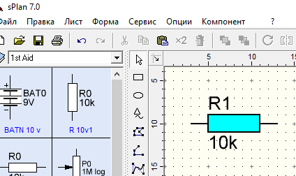

Либо напрямую к Men1, либо самому ручками подредактировать свои элементы в любые цвета. Вдруг вам цвет заливки не понравится, и всё равно придётся корректировать. Это несложно. Не все ведь сразу элементы нужны в одной схеме. Нарисовали одну схему цветными детальками, сохранили их в своей библиотеке. В следующей схеме ещё несколько расцветили, и добавили. Это самый простой путь.
Вот так выглядит в sPlan7 и sPlan8 соответственно:
