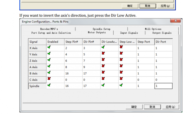

Скорей всего аппарат не работает, из-за отсутствия стыковки с портом. При этом с подключенным USB кабелем устройство опознается как CH340 и указывается номер Com порта.
При отключенном USB кабеле вообще нет ничего.
Подключенный LTP порт ни как себя не проявляет. Драйвера для работы LPT порта со станком у меня нет. Удачно, что на моей материнке имеется Com порт, к нему и планирую подключить показанный на фото кабель. Ответная часть уйдет на LPT разъем контролера станка.
Он и не должен никак себя проявлять. Это не Plug&Play. Там не драйвер нужен, а нужно правильно настроить пины порта. Как это сделать описано, например, тут http://cncmodelist.ru/%D0%A1%D1%82%D0%B ... -mach3.php Если, конечно, это для LPT порта кабель. Может этот http://pinouts.ru/SerialPorts/SerialPrinter.shtml?

Это же не USB и компу и станку все фиолетово что вы туда вставили и как подключили LPT выдает, станок принимает, вот и все и ни как иначе.
Не зря несколькими постами выше говорил что у продавца в лоте хороший мануал по настройке к станку. :idea: :idea: :idea:
Качаете, внимательно читаете, и когда доходите до настройка мача она начинается с 14-ой страницы, то там есть скриншоты по ним ставите значения в программе матч (выдержку из мануала прилагаю) так же когда будете выставлять значения на оси не забывайте нажимать кнопочку сохранить ДЛЯ КАЖДОЙ ОСИ иначе данные не запомняться. Потом после того как впишите все значения в самом первом окне нажимаете TAB на клавиатуре, и на экране появиться пультик и уже можно будет станочком порулить с клавиатуры. :))
Не огрочайтесь пишите чем сможем всегда поможем.
p/s Если в комплекте шел LPT кабель воспользуйтесь им.

Aleks777 писал(а):
белого цвета. Кабель который на последней фотке с давних времен лежит, выцвел весь. За ссылку спасибо. В Mach, за исключением порта, ничего не настраивал.
Только циферки для окошек и галочки на пунктах, берете не с ссылки а с инструкции к станку, контроллеры разные.
