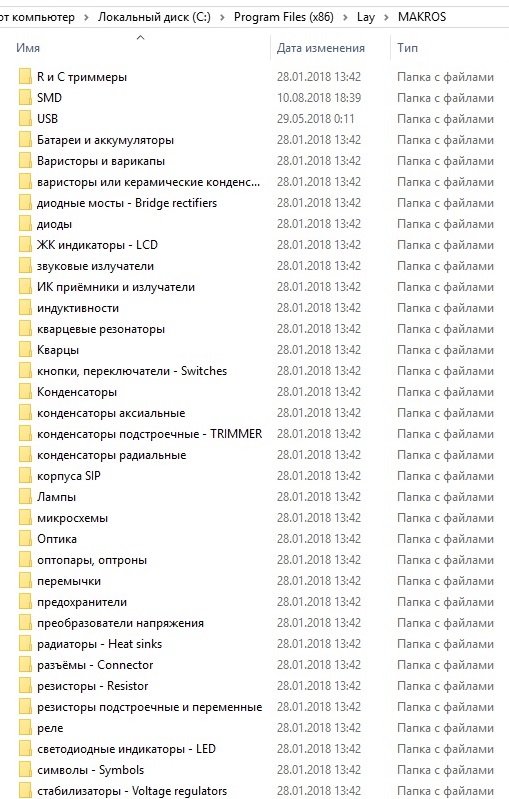

АлександрЛ elektro.kot большое спасибо за подробное разъяснение делаю так как вы написали но у меня в папке макросов серовно не отображается папка USB. Sprint Layout 6

Снимок развернутой вкладки Макросы в окне программы покажите. Снимок каталога макросов в проводнике Виндовс покажите.

Вот фотографии.

и самому не видно, что макросы прописаны в программе на диске D
, а ты их суешь на C:, в програм файл...?

oleg63m elektro.kot большое спасибо что всё разжевали я сам бы не догадался,причина была в том что копия Lay лежала на диске D,скинул на флешку и папка USB отобразилась.

я так понял, что у него портабельная версия лайаута, но еще одна инсталлирована в систему. а запускал он копию портабельной с диска Д, но макросы ложил на С. А когда положил все на флешку, и макросы в том числе, они и появились с флешки.
