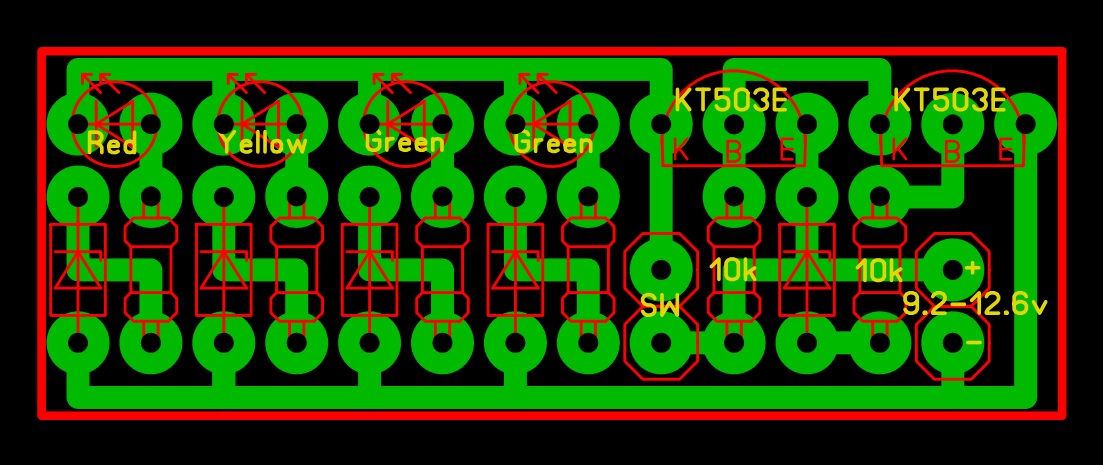

SL6 "портабле" Никто не обращал внимания, может тоже есть- я как- то чужую разводку переделывал- если выделяешь ВСЁ- на картинке появляются "призраки", как я понял, от линий, которые нарисовали и потом удалили..
Их не видно ни в одном слое,
но, если удачно попасть- то она выделяется, и её можно удалить.. А, пока их все не удалишь (если они выходят за границы получившейся в итоге платы)- SL не даёт перетаскивать весь рисунок, если хотя бы одна из линий, при перетаскивании, выходит за границу платы.. :dont_know:

"призраки"
не появлялись никогда.
И это правильно, защита "от дурака", не позволяющая перетащить что-нибудь в пустое пространство и благополучно о том забыть. Если надо временно перетащить элемент за пределы текущего рисунка, достаточно увеличить размеры платы.
А скиньте-ка плату с призраками для препарирования.
Эта платка взята из сообщения SerGo4001 за Чт авг 16, 2018 10:38:34 https://radiokot.ru/forum/viewtopic.php ... 9#p3438229 во "вложении"..- " Battery discharge indicator li-ion 3S.lay6 " - https://radiokot.ru/forum/download/file.php?id=313557
Может, это у меня SL так "глючит"?

Зачем скидывать? И так все понятно.
"Специалист", который соорудил сие "творение" сделал плату с заливкой фона плюс налепил туеву хучу негативных полигонов, выходящих за пределы требуемого, когда можно было сделать всего один полигон и без заливки.
Самый простой вариант - сделать эту плату самому. Ручками. Времени займет меньше, чем редактирование.
Если есть желание поковыряться, то делаем следующее. Тыцаем мышей в черное поле за пределами дорожек и компонентов, должна появиться рамка (для работы должен быть выбран слой дорожек), далее редактируем рамку, чтобы она поместилась в пределы платы. При этом, по краям, за границей платы, должен появиться слой с заливкой. И так столько раз, сколько этих полигонов налепил афтар...
P.S. Хотелось бы думать, что те, кто выкладывает платы такого исполнения, стимулируют изучение работы в программе. Но, вероятнее всего, они сами не умеют в полной мере ею пользоваться.

Именно. Это не глюк программы, это "оригинальный авторский стиль". Неоднократно с таким сталкивался.

Поэтому я и предпочитаю рисовать пп своими силами...
Я тоже.. Или, если ПРОСЯТ сделать какую- то плату- то 1:1 без всякого редактирования..
А вообще- у меня из этой платы "индикатора разряда" получилось вот что:

если удачно попасть
Необходимости пулять в неизвестность как бы нет. Достаточно зажать SHIFT и повыделять мышью участки слева/справа/внизу/вверху от основной платы, не заходя на основную плату. Аналогично на основной плате, на визуально "свободных" участках. Лишнее появится.

36X13 мм.
Плата в пятаки которой можно попасть сверлом, а затеи паяльником (в отличии от исходной).
Да я знаю, что "появится", я всех этих "призраков" поудалял.. Меня интересует, откуда они взялись, и почему они, на выделении есть, а так их ни в одном слое не видно?
Добавлено after 6 minutes 53 seconds:
36X13 мм.
Резисторы длинной 5 мм надо ещё поискать, "более распространённым" нужно 7,5 мм между отверстиями. - в итоге получится 36х16 мм..
Так чего непонятного? Cutout-area в cutout-area и всех делов.
Вот Вам свежесозданный призрак.

elektro.kot писал(а):
Дык, и я относительно
Sorry за размерчик...
smacorp писал(а):
...свежесозданный призрак.
Не вижу смысла показывать "призраки" без объяснения процедуры. Надеюсь, с GIF-кой будет понятнее.

Аа.. "почти понятно".. :))) :)))
У меня довольно старый лайоут, там, в свойствах полигона, галочку "негативно" ставить некуда.. :dont_know:
