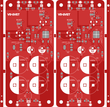

Для тех, кто будет заказывать панелизацию плат с закруглёными краями на PCBwave - можно использовать только "мышиный укус", т.е потом нужно будет отламывать платы друг от друга. Я запросил у них документацию - и простых правила всего два:
1) Расстояние между платами должно быть не менее 2мм
2) Все платы должны быть одинаковыми, ...
Вот спасибо за подробности!
Думал, что достаточно "мышиных укусов", а тут столько всего...
Так попробовал KiCad + KiKit в действии. Всё достаточно просто. Вот только с этими "ушами" еле вписался в 100х100. Пришлось повозиться. Сейчас буду пробовать заказывать. Главное, что делается всё автоматически, настройки сохраняются в текстовый файл и проще даже из терминала быстро сгенерировать панель, если настройки уже были созданы ранее. Главное разобраться с требованиями и что за что отвечает в настройках. А дальше всё делается в секунду. Вторую секунду одним кликом на панели формируется архив с герберами и прочим, готовый для загрузки. Легко всё заново собрать после изменений в схема/разводке.

pcbwave не могу загрузить гербер
У вас герберы с ошибками. Посмотрите свои файлы в каком нибудь просмотрщике.
1. Все слои имеют одинаковое расширение, а не рекомендованные (GTL,GBL,GTS...)
2. Сверловка указана в других единицах и не соответствует другим слоям.
3. Внешний контур(слой outline) имеет внутренние вырезы, хотя там вырезов быть не должно.

jlcpcb открывает нормально. Отверстия на месте, но похоже без металлизации. Шелкографию убрать с контактных площадок и отзеркалить. Зачем такие огромные пятаки?

:solder: 8) Чтобы даже утюгом паять можно было )
