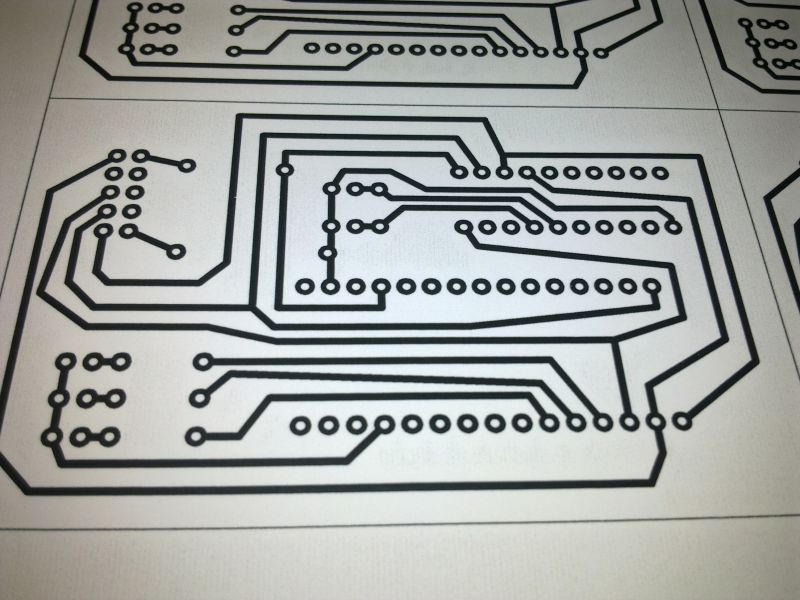

Могли бы.
Купил месяц назад Ricoh SP 111su. До этого две недели лазил по инету, загрёбся - сколько моделей, столько и мнений.
Мне нужен был компактный, с копиром. Купил Ricoh. Приготовился, если ЛУТ не взлетит - буду печатать на работе у знакомых.
Ricoh оказался не дорогой, есть отмена экономии тонера, есть настройка плотности печати.
Пропечатал жирно на тонкой глянцевой бумаге. Перенёс утюгом, остудил, вымочил в воде, содрал бумагу. И.. чюдо, тонер отлично лежит на меди.
Протравил, всё отлично (но у меня несложные платы).
Вторым заходом не стал мочить бумагу, просто отодрал аккуратно (чесно, заколебался мокрую бумагу скатывать). И.. всё супер.
Так что:
1. Купленный принтер отлично подходит для ЛУТ.
2. Больше зависит от бумаги и рук.
На фото дорожки 1мм. Толщина букв ~0.3мм.
IMAG0465.jpg [80.15 KiB]

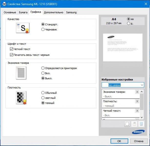

Товарищи, может подскажете в проблеме. Принтер Samsung ML-1210 был приобретен б/у за копейки, текст печатает отлично никаких огрехов, но тускловато, пробовал ЛУТ - очень плохо практически никак переводятся дорожки. Решил заменить фотобарабан в сервисе, поменяли на новый но не оригинал скорее всего, печатать стал намного четче и чернее. Но вот с ЛУТом тоже все очень и очень не просто - дорожки не всегда пропечатытваются полностью (ощущение что всеже не докладывает тонера, тактичльно даже не чувствуется - у знакомого печатает так что пальцем чувствуется слой но принтер другой) есть огрехи, но самая главная беда в том что при переносе дорожек они очень слабо держатся на меди - очень легко содрать их и порой даже при травлении они отслаиваются, помогает прогрев платы после снятия бумаги - ощущение что тонер въедается в медь и уже трудно его отодрать но минус этого способа - прогрев платы очень сильный нужен и вероятность потом отслоения дорожек. Медь зачищаю до снятия окислов скотч-брайтом, пробовал обезжиривать и ацетоном и просто фейри мыть, бумагу тоже разную пробовал (на подложке самоклейки вообще все расплывается при печати так что она не вариант). Косяк в принтере или я переношу не так? и можно както увеличить порцию тонера чтоб слой стал потолще а то уж больно он его экономит?

Возможно где то в настройках принтера есть режим экономии или сам тонер не очень качественный для лут, попробуйте купить другой картридж или заправить в другом месте.
Я для себя решил, что любое обезжиривание вещь не самая надежная, поэтому перед переносом дорожек просто мою плату с мылом, а потом на минуту погружаю в персульфат (травлю им, а не железом), при этом верхний слой вытравливается со всеми окислами. Наверно в железо надо опускать на меньшее время. После этого промываю чистой водой (у меня фильтр осмотический, вода как дистиллированная) и поверхность становится матового медного цвета. После такой подготовки не было погрех с тонером, но опыт у меня пока не большой, т.е. объем плат пока маленький чтоб быть 100% уверенным.

dadoo, настройки принтера скудны совсем.
Изображение А вообще есть ли такой принтер у форумчан? новый картридж стоит ~2000руб не оригинал и хотелось бы знать получится ли с ним)
