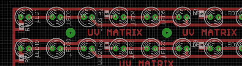

Евгений Палыч писал(а):
http://www.ebay.com/itm/200-pcs-5mm-2pi ... 1c2d02721b
Пока подобрал это. Что скажите!?
Это немного не то. Угол 120-140 градусов, ищите узконаправленные светодиоды, 15-30 градусов.
Может кто посоветовать кто покупал у того Васи или у вон того Пети и остался доволен
Если у Васи и Пети, :)) то брал у них http://www.ebay.com/itm/500pcs-5MM-UV-P ... 3a8ae7b28b
Как раз 500 шт на матрицу формата А4 еще и остались. Свечу с расстояния 19 см как раз получается равномерное освещение.

Именно узконаправленные. Говорю из собственного опыта. Во первых, с большим углом для более менее мощного потока нужно светодиод очень близко к плате ставить. Иначе мощность ни какая. С этого большая боковая подсветка. С узконаправленным светиком мы имеем малую боковую засветку, и при достаточной плотности светиков на единицу площади, мощный световой поток. Ну как то так. По ссылке Sailanser как раз то что надо.

Матрицу кстати сделал просто светодиоды расположил с расстоянием в 10 мм и по три последовательно. На все про все питание от БП 12V 3A.

Купил еще 1000 штук... http://www.aliexpress.com/item/1000pcs- ... 33675.html
Решил сделать более плотную матрицу, то есть светодиоды поставить вплотную друг к другу.
Возникла необходимость в драйвере (в драйверах) для светиков. Блок питания на 12 вольт, если использовать LM317, то нужно 1000/3 = 333 микрухи + 333 резистора - это не то что хотелось бы (даже если использовать блок питания на 36 вольт, то 1000/12 = 84 микрухи нужно - многовато).
Кто что посоветует или направит к правильной схеме драйвера (резисторы не предлагать)? :)

Советую посмотреть в сторону вот этих регуляторов:
http://www.onsemi.ru.com/PowerSolutions ... d=NSI45020 или http://www.onsemi.ru.com/PowerSolutions ... =NSI45020A - 20 мА
Самое главное достоинство - это двухполюсник минимальных размеров!
Из минусов могу отметить только весьма большое падение напряжения на регуляторе (7,5 В минимум).
Если использовать источник на 36 В (а лучше на 45 В), то на один можно повесить ±10 светиков.
Если покупать сразу 100 шт, то в той же терре можно уложиться в 650 р. http://www.terraelectronica.ru/search.p ... AT1G&Gde=2

kaSKAd
То есть ставим вместо резистора, подаем 36..45 вольт, в цепочке последовательно например 10 светодиодов?
Итого получается 100 штук..
http://www.aliexpress.com/item/NSI45020 ... 78139.html
Так?

Совершенно верно. В даташите на 4 странице показаны схемы.
Единственное - надо рассчитать кол-во светодиодов, исходя из падения напряжения на них: Nсв = (45 - 7,5) / Uпад (округлить в меньшую сторону).
У меня на каждом таком светике падает 3,23 В, соответственно, при подаче 45 В могу поставить 11 светодиодов, а для 36 В - 8 светодиодов.
Есть ещё один тонкий момент: если есть возможность достать аналогичные регуляторы на 10 или 15 мА, то это было бы лучше (можно существенно увеличить срок жизни светодиодов).

45-8 = 37
37/3,3 = 11 светодиодов при напряжении 45 вольт?
На сколько критичен размах напряжения? Например вместо 11 светодиодов, поставим 9 при напруге 45 вольт, так можно?

Здесь всё ограничивается рассеиваемой регулятором мощностью. Максимум 460 мВт. Считаем: 9св * 3,3 В = 29,7 В. На регуляторе 45 - 29,7 = 15,3 В. Умножаем 15,3 В * 20 мА = 306 мВт. Стало быть нормально.

Понял, 45 вольт это предел, есть запас есть у него?
