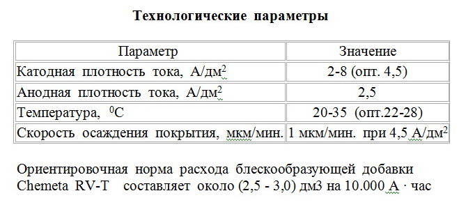

Все, нашел :)) . Не поверите, 500 метров от дома :shock:. В понедельник поеду (пойду) забирать, по 0,4 кг продают.
Еще у них есть добавка Chemeta RV для блестящего сернокислого меднения.
Ткните носом на нормальный (правильный, проверенный) раствор для гальванического меднения с этой добавкой.
В наличии имеется электролит плотность 1,3, а везде пишут нужно 1,4 и больше.
В общем буду благодарен за рецепт раствора, может еще что то нужно докупить будет.
Тему прочитал всю, рецепты есть, но все как то не однозначно.
Этот раствор имеет право на жизнь? Не понятно сколько воды нужно. И что значит хлор ионы?. Нужно добавить хлор, белизну, NaCL, еще что то?
Медное покрытие, полученное из электролита с добавкой Chemeta RV-T, отличается высоким блеском (до 95 % по серебряному зеркалу), высокой выравнивающей способностью (не менее 80%) при толщине покрытия 20 μм.
Ну и естественно результат моих царапаний в этой теме. :)
Строго не пинайте, в химии почти ноль, в гальванике тоже (да наверно как многие из заходящих сюда), но этот рубеж хочу покорить. :)
Спасибо.

Решил попробовать, развел электролит (медный купорос, электролит и вода). Взял фольгированный текстолит, - на заготовку, + на медную пластину. Ток 0,5 ампера.
Получается вот такая бяка (до металлизации отверстий мне еще по ходу далеко :( ). Ни какая медь не оседает, а какой то рыхлый слой чего то цветом как медь и смывается водой.
Первый раз пробую поэтому спрашиваю, что не так? То есть хотел сначала с гальваникой разобраться, а уже потом гипосфитами заниматься. Я думаю у каждого первый раз так было?

Если всё делать по рецепту, с химически чистыми реактивами и на дист. воде, то такого быть не должно. У меня во всяком случае не было даже на воде из под крана.

Напишите свой рецепт пожалуйста, сколько воды, какая плотность кислоты и так далее. То есть не как по книжке, а как сделано именно у вас.

А как дозировать правильно, если в рецепте написано плотность кислоты 1,84, а у меня в наличии 1,28.. на глаз?

tvmaster1975Напишите свой рецепт пожалуйста.
Честно говоря не помню уже, делал зимой ещё. Сегодня только блескообразующей добавки налил и всё.
Как-то так:
CuSO4- 230г
H2SO4- 70-80мл. (электролит 1,3)
Всё на литр. Моя ванна 5 литров.
