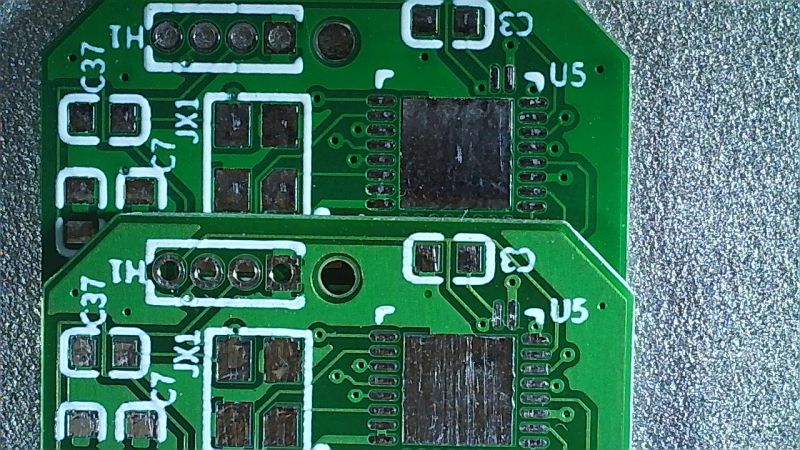

А вот вчера сравнивал волну и easypcba (через алик)
У волны качество лучше. Дорожки более четкие и ровные. Да и маска получше нанесена.
Цена 7 и 17 долл. соответственно.
