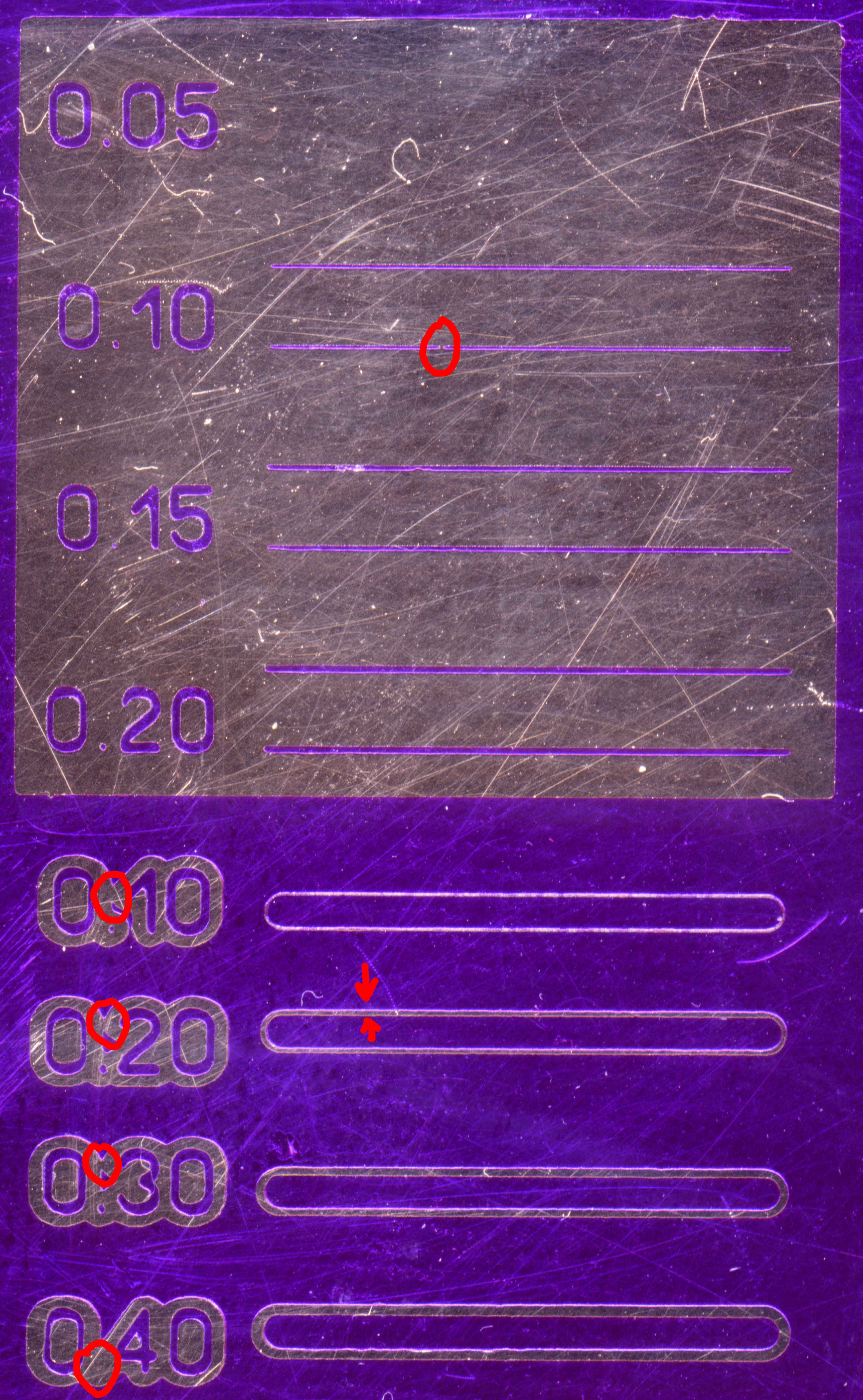

Попробовал сегодня клей :)
Приятная шутка, взял, как vold писал, 1 чл на 200 мл воды. Действительно проявляет мягче, резист по краям не отходит. В общем, явно качественнее.
У меня другая беда, которую я так и не могу победить.
Для начала опишу как засвечиваю: плата с прикатанным резистом (держится железно), шаблон делаю двойной, совмещаю вроде хорошо, ничего не двоится, скрепляю два шаблона утюгом - так проще и разъединить легко, если накосячил. Кладу шаблон сверху резиста, тонером вниз (шаблон пленка на лазернике напечатана 1200 dpi), сверху пакет с водой. Засветка все тойже blacklight 26Вт. 15 минут.
Суть проблемы. Если убрать отражатель из фольги - непросвечиваются дорожки 100% меньше 0.2мм.
Если поставить отражатель - дорожки от 0.15 отлично.
Размеры дорожке всегда ровно как надо (0.1мм превращается в 0.11, 015 в 0.14-0.16, 0.2 в 0.22 - в общем отлично).
Беда с зазорами!
Они всегда меньше чем надо. С отражателем, вообще на 0.1 меньше!
Зазор 0.1 считай исчезает, но нам и не нужен. Зазор 0.2 превращается в 0.1, 0.3 в 0.2, 0.4 в 0.3 и т.д.
Вот скан 3200dpi (126 пикселей на 1мм, 900КБ):
http://www.artem.ru/elektro/resist/resist-problem.jpg
Кроме этого на скане отмечены красным местам с проблемами - то мостик просто пропал, то точка десятичная больше не с нами.
Грешить на бокой подсвет не получается, так как тогда бы ширины дорожек пострадали, а они ровно такие, какие надо. Но, с другой, по какой другой причине может быть уменьшение зазоров кроме как попадание света под край линии в шаблоне , которая потом станет зазором?
Ну как это беду победить? Суть не в том. что маленькие не получаются, а сут в том, что размеры совсем не соблюдаются для зазоров.
Идиотизм ситуации еще в том, что уже все получалось как надо (во тут http://www.artem.ru/elektro/resist/pcb-double.jpg ) , но вдруг опять перестало. Просто тупость.
Долой идиотизм!

Значит так. Я пробовал:
1) Шаблон: 1200 dpi лазер одинарный, 1200 dpi лазер двойной, 1200 dpi пруйный одинарный, 1200 dpi струйник двоной
2) Прижим: пакет с водой, стекло
3) Выдержка: 10, 15 минут
4) Расстояние: 12, 22 см
5) отражатель: частично закругленный, плоский по ширине ламы, совсем без него.
Ничего не дало идеального результата. Лучшее что я получил - то, что и было. Т.е. дорожки от 0.1мм, все размеры идеально, а зазоры все на 0.1мм меньше, чем в шаблоне.
Не вижу не причин самой проблему ни ее решения.
В итоге, убрал все шаблоны на 1200dpi, сделал новый на своем домашнем лазерном принтере LJ 1200 в 600dpi, сложил вдвое, убрал отражатель совсем, расстояние 12 см, выдержка 15 мин. И все получилось! Все дорожки и все зазоры нужного размера. Ну дорожка 0.1мм конечно порвана, но меня ширина деталей интересует.
Кстати, о боковой засветке. Профессиональные УФ коробки для этого дела имеют нормальные размеры и лампы по всей площади с шагом около 5см. Если в центр положить плату, то крайние лампы светят на ее под довольно пологими углами. Вывод: боковая засветка вообще неактуальная тема. И действительно, сколько я не игрался с фотометодом никаких боковых засветок я не заметил вообще, все проблемы имеют другие истоки.
В прошлый раз, когда тоже получилось, я тоже делал на двойном шаблоне с моего домашнего lj 1200 600dpi. А все что не получалось - с 1200 dpi.
Т.е., судя по всему, проблема в шаблоне. Но в чем именно проблема - я не понимаю. 1200 dpi шаблоны практически идеальные, отклонения минимум и вот такая фигня с ними.
Ваши комментарии, идеи?
Долой идиотизм!

Скорее всего твой принтер при высоком разрешении экономит тонер, на про-радио ветка вроде была, почитай. Я не измерял дороги какие у меня в итоге получаются, мне важен конечный результат и я с ВЧ не занимаюсь и у меня НР1020

ну привет коты,чи шо,подскажите,купил фоторезист пленочный индикатор(после экспонирования цвет меняет)с начала пробывал приклеить на текстолит,не клеится,потом прогрел утюгом-прилип,положил сверху пленку с рисунком,засветил,пошел проявлять и был удевлен тем что,когда оторвал вторую пленку то увидил не полностью синюю плату,а именно то что нужно,готовый рисунок ,а как же проявка??? :(
Круто :shock: А как плёнка обзывается?

Это уже интересно, просим фотографии :)
А может это все-таки негативный фоторезист? Он сам по себе прозрачный, при проявке становится темно-синим, может Вам показалось что нет пленки, прозрачная ведь.
