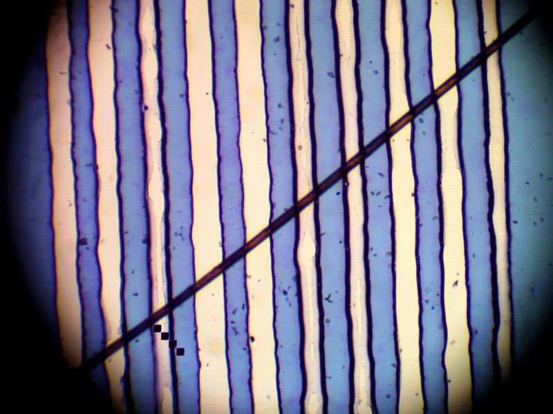

Не знаю в чем тут дело. Гербер вытащен с орла. На моем лазере один и тот же пдф печатает хорошо. Сейчас поздно фото делать, иду спать. Может и тут собака зарыта...

Ruzik писал(а):
что сам гербер с полосами.
Да нет тут что то с файлом сейчас у себя открыл выкинул в другой формат, полосатость есть. :( причем мелкая примерно 0,1

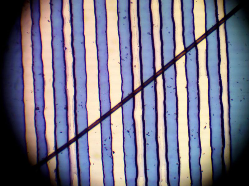

К вопросу плотности фотошаблона. Давно выявил для себя, что стремление к увеличению мощности экспозиции, а как следствие к ускорению процесса приводит к снижению качества. Для себя решил, что лучше - долгая полимеризация при малой интенсивности излучения. Результат на фото. Тест резиста Riston MM540. черная полоса поперек - мой волос. Дорога либо 0.012, либо 0.014, точно не помню.
Забыл, шаблон напечатан оригинальным тонером на лазерном Oki B431. Пленка ацетатная, какая именно не помню уже.

Надо не собственную волосню поперек показывать, а указывать нормы. Например 0,1/0,1 или 0,05/0,5. Ну и равномерность не радует, да.

Визуально дорога раз в пять шире волоса. Берем минимальное значение 0,05, умножаем на 5. Получаем 0,25мм. Да еще с такой дикой нестабильностью. ФУ!!!! Постыдились-бы, "уважаемый". 0,25/0,25 лутятся легко и ненапряжно.

Это бракованный резист, снято для поставщика. По поводу равномерности, тут нет претензий, это не те задачи, где это необходимо. Где нужна точность там другие технологии используются.

Толщина человеческого волоса ДО 110 мкм, а в пять раз это где -то так, я думаю. Так что заявление огульное.

Я подкорректировал пост. Это снято для себя не затирать же волос. Потом, многим тут тоже дает представление о масштабах. И еще нужно понимать, что объект ближе к объективу визуально больше нежели объект дальше от обектива, это для тех, кто с микроскопом не знаком.

от 0 до d в идеале, но это условие сработает, если расстояние объекта считать от поверхности до поверхности, но так как объет вероятнее всего лежит не прямо на поверхности, то добавляем еще неизвестно сколько.

Ну, если чисто технически, не обращая внимания на хамство, то дорога посередине примерно в 2 раза толще объекта, который визуально толще реального, но не в разы, то дорога по толщине очень даже тонкая.
