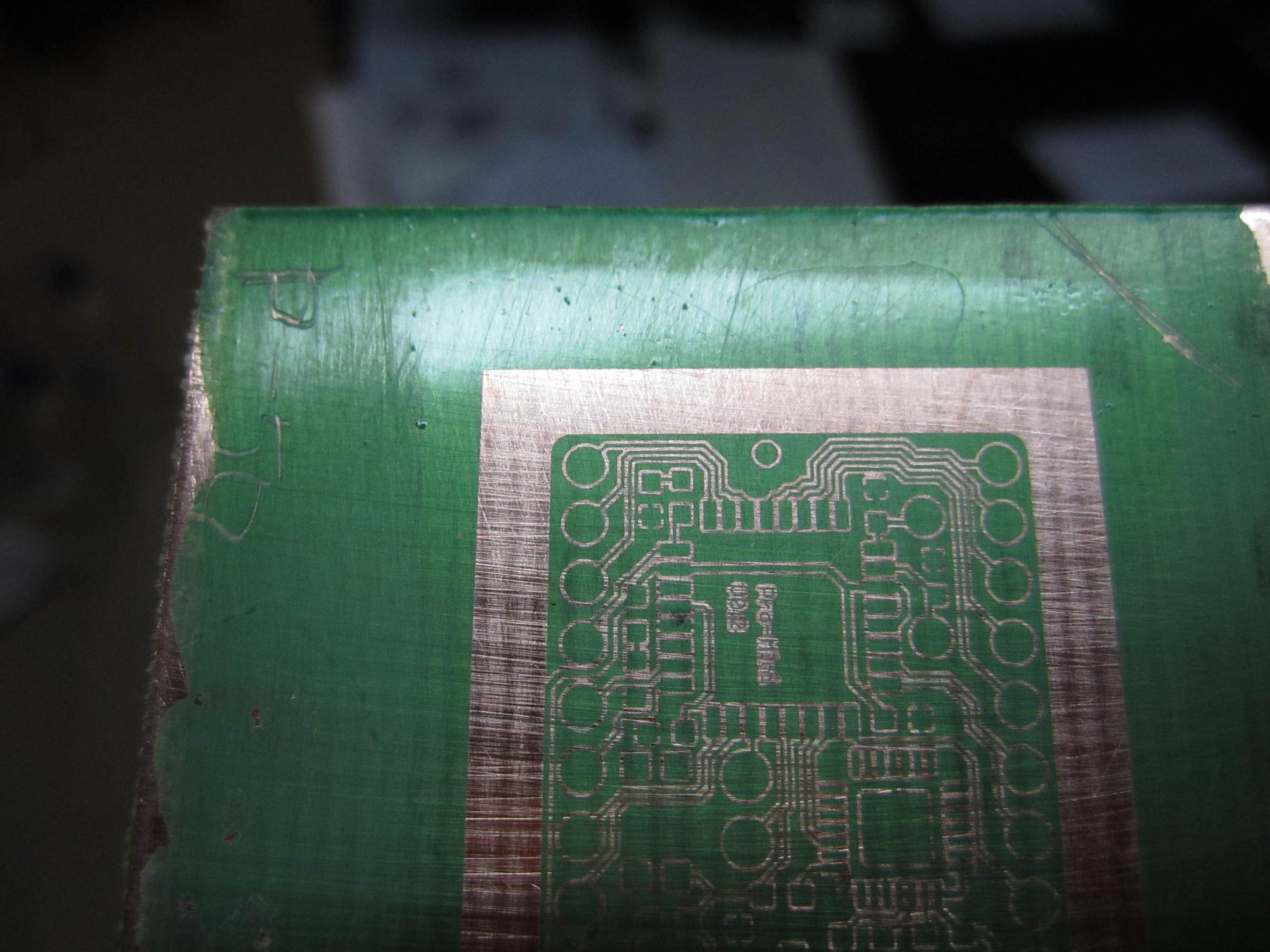

Файл все тот же, печать на лазерном принтере, пленка Кимото + Денсити тонер.
Проявка и травление - ротоспрей, фольга 18 микрон.

Попробовал засветить маску fr-8000 через вчерашний шаблон (струйная печать ) , время экспозиции 13 мин. Облучал матрицей из светодиодов , расстояние 80 мм .

Файл все тот же, пленка Pigment Injekt Film. Принтер Epson S22, чернила пигмент.
Вот шаблон что прислал Maxim72. Пленка та же, принтер не знаю какой, чернила водные. Обратите внимание, что и по горизонтали и по вертикали толщина дорожек одинаковая. Maxim72 колись что за принтер :) Водные чернила ничем не смываются, пробовал масло, воду, хоть бы хны им. Пигментные имеют слабую механическую прочность, царапаются вообщем. У кого принтер с водными чернилами эта пленка самолет. Плотность отпечатка конечно намного меньше чем с пигментом, но сопоставима с фотовыводом что я делал в типографии, кому интересно могу сделать сравнительное фото на просвет.

Maxim72 На выходных обязательно попробую ваш шаблон. Думаю все же плотности вполне достаточно, нужно только будет откалибровать выдержку под ваш источник УФ. Я работал и с гораздо менее плотными шаблонами, все получалось. На выходных так же попробую пленку с Canon, просто любопытно как она себя поведет с не рекомендуемым принтером. Пленка очень хорошо держит водные чернила. Шаблон можно использовать многократно. Чего не скажешь о пигменте. Я бы не спешил с переходом на пигмент. Сделаете установку, тогда и решать надо будет.
P.S. Сделал сейчас еще несколько тестов. Пленка что прислал Maxim72 один в один как я купил на ибей. Толщина, цвет, реакция на жидкости 100% совпадение.
Замерил разницу между печатью горизонтальных линий и вертикальных. Различие в 3-4 сотки, что на дорожке в 0.15 мм уже много. По горизонтали ширина дорожки один в один соответствует заданной в проекте. По вертикали на 3 сотки меньше. Надо пробовать еще раз голову калибровать. :(
