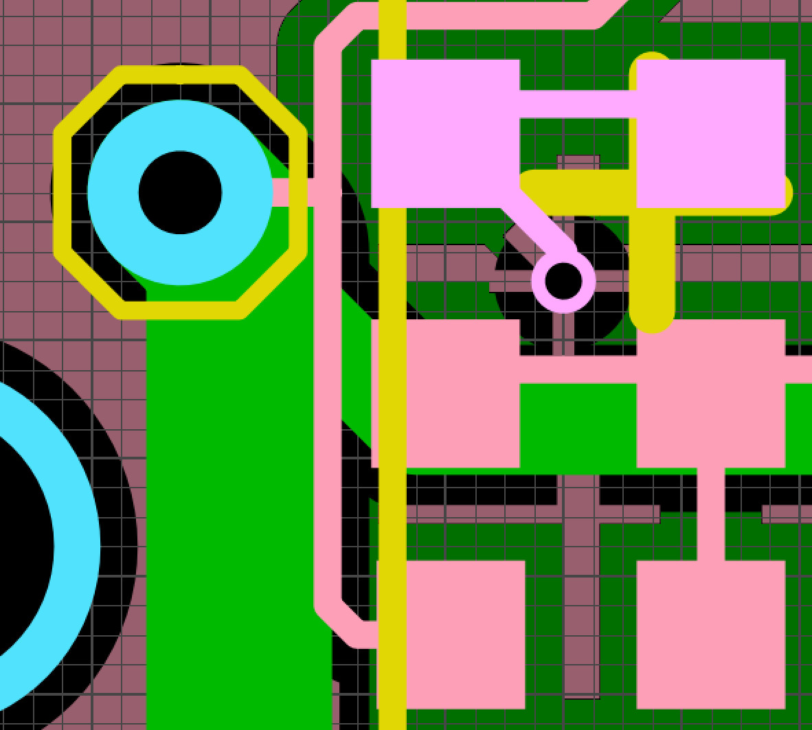

Глюк проверки в Sprint Layout. Как можно убедится по фото, автопроверка не обнаружила, что термобарьер у отверстия соприкасается с дорожкой. Но в изготовленной плате, отлично соприкасается. Всё это вылилось в потерянное время и деньги...

Он и не должен был обнаружить. Для SL это один и тот же "сигнал".

Значит выложите или сам макет, или, хотя бы, герберы, а не малопонятные картинки.
Я вот вижу, что "сигнал" один. SL тоже, коли не выдал ошибку. А значит нужен подробный анализ макета.

Да ну :)
Ага.
Для SL это один сигнал.
Клац контроль и все видно даже на вашем скриншоте.
Платы в SL надо самому проверять, контроль там так, для галочки, есть типа :)
А так переходить на нормальный КАД, где у каждого сигнала свое имя есть.

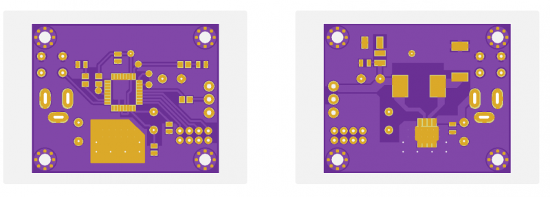

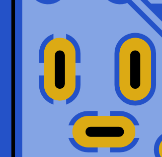

как правильно для jlcpcb нарисовать отверстия ?
оставить как есть ? в слое "0" ?
я так и не смог перейти на нормальный КАД :) в итоге часто страдаю из за того что на схеме так а на плате не так
спринт как родной, может в 7 версии прикрутят сквозное проектирование
P.S. на jlcpcb кстати добавили маску фиолетовую !
А поймут ли они, что нужно сделать в прорезях металлизацию?
Я под такой разъём делал отверстия круглыми.
Мои электронные поделки на Я.Диске

круглые как то не очень смотреться
вот в одном просмотрщике так а в другом не видна пазов

Смотри на их просмотрщике.

Возможно я неточно выразился - Sprint Layout при контроле не "подсвечивает" контакты, если это термобарьер.

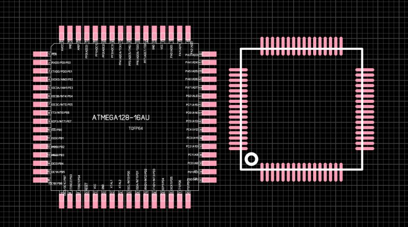

И вопрос два - а может у кого есть нарисованное посадочное место под TQFP64 ?
 Заголовок сообщения: Re: ВСЁ про Sprint Layout
СообщениеДобавлено: Сб окт 02, 2021 00:34:48
TQFP64 ATMega128-16AU a01.zip
СообщениеДобавлено: Сб окт 02, 2021 20:35:09
Зарегистрирован: Сб ноя 30, 2019 11:08:05
Сообщений: 93
А это точно TQFP64 ?
У меня физически чипа нет под рукой, сам нарисовал согласно даташиту от PIC16F1947
Получилось как бы поменьше...

Вот "только выводы"-
ATmega128- шаг08.zip [2.08 KiB]
Распечатанный макрос в сравнении с корпусом Мега128-
WIN_20211002_21_00_22_Pro.jpg [52.25 KiB]
Добавлено after 6 minutes 38 seconds:
Правильно получилось- у ПИК-а шаг между выводами 0,5 мм, а у Мега128-0,8 мм..
зы.. А что, даташит на 128 мегу было найти трудно?

А мне не нужен под мегу, мне под пик :)
Кстати может кому пригодится - 6 пиновый USB Type C сокет под вертикальную установку. Проверенный. (Под "Проверенный" я подразумеваю такой вариант, когда плата под конкретный девайс была заказана в Китае, получена, и деталь на неё нормально ставится)
Type-C socket.rar [396 байт]
СообщениеДобавлено: Сб окт 02, 2021 21:53:16
Точно для меги128 (проверено), а вот для пика проверяйте сами. :dont_know:
