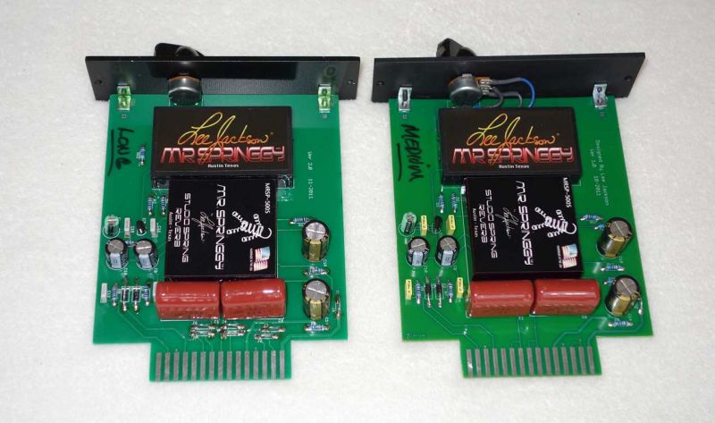

Помогите, пожалуйста, найти макрос шаблона контактов платы модулей для реков 500й серии. Помню когда-то даже в макросах она была в какой-то версии. Все перерыл, не нахожу. Это для модулей такого размера как на картинке

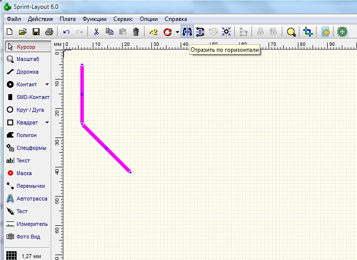

1. Можно ли в Спринт Лэйаут повернуть изображение дорожек платы вокруг вертикальной оси? Откуда было мне знать, что оно рисует дорожки с обратной стороны...
2. Рисунок у меня получился не в масштабе (великоват процентов на 7). Можно ли горю помочь?

1) Изображение
2) С этим сложнее, в программе рисунок привязан к реальным размерам сетки. Разве что при печати, есть слева ползунок произвольного изменения масштаба.
Тут есть "два выхода"-
- Выделить весь рисунок и нажать кнопочку "повернуть по горизонтали" (это уже подсказали)
- При выводе на печать поставить галочку в пункте "параметры" или "опции" (в зависимости от версии SL)
2. Рисунок у меня получился не в масштабе (великоват процентов на 7). Можно ли горю помочь?[/uquote]
При правильной настройке правильного принтера размеры рисунка на экране и размеры рисунка при печати, должны соответствовать разметке рабочего поля.
Но, иногда бывает, что, по какой- то причине, принтер, при выводе на печать, уменьшает или увеличивает размеры, тогда есть "коррекция"-
