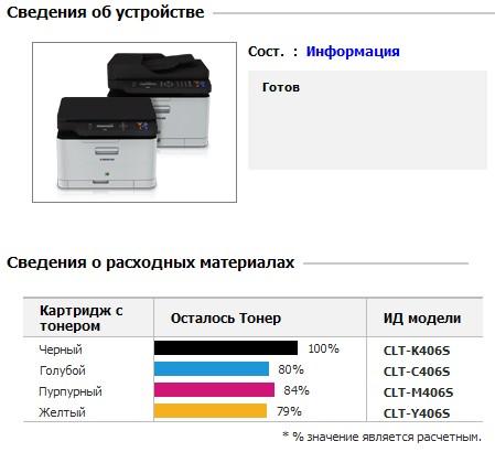

А CACTUS CS-Q2612AS пробовал кто нить?
Ровно год назад прикупил себе за 1,5 кактус вместе с этим принтером вместо струйного.
Неделю назад, как иссяк полузаправленный родной, поставил его - ну очень вкусный кактус :)
Стал печатать сочнее, и чётче края под лупой 15х - ну просто прелесть.
Но это было год назад, уже, возможно, подделали и фирменный дешёвый кактус.
Россия сейчас завалена китайской подделкой под Китай (качественный) - это типа
как палёную стопмозговую подделывают под Кристалл - градус меньше, травятся больше.
А большинством российских таргашей принято закупать дешёвые подделки, выдавая их за оригиналы...
