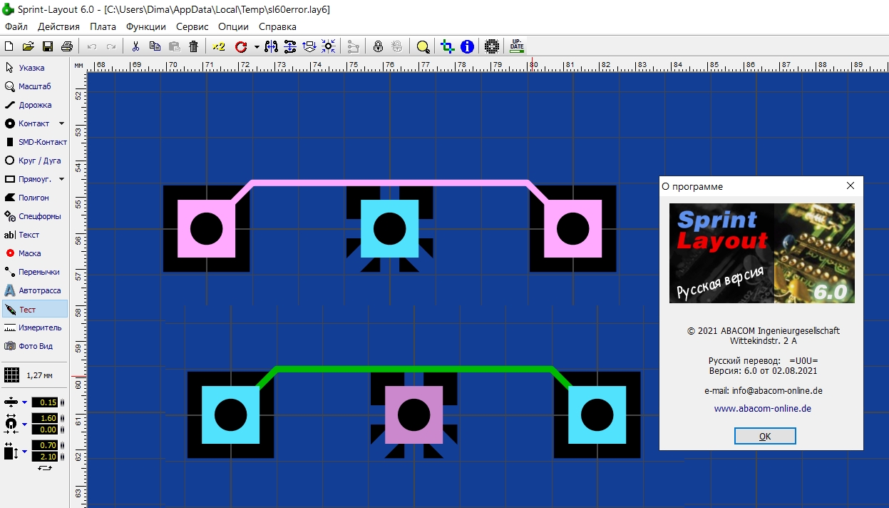

Кажется, я нашёл в том, что повсеместно распространяется под именем Sprint Layout 6.0 (точный номер версии не известен), ошибку:
- если проводник в одном слое проходит рядом с площадкой вокруг отверстия для сквозного вывода, и в другом слое у этой площадки сделан тепловой зазор с перемычкой, зрительно перекрывающей (напоминаю - В ДРУГОМ слое, другим цветом!) этот проводник, - то SL60 считает, что есть замыкание. Хотя в слое, где проложен проводник, перемычек теплового зазора НЕТ.

SL v6.0
Вот пример ошибки в обнаружении замыкания цепей: перемычка теплового зазора в верхнем слое, проводник - в нижнем, но SL6.0 этого не понимает.
Сообщать ли авторам программы?
Комментарий к файлу: wrong short with a thermo-pad in another layer

SL v6.0
У вас скорее всего косячная версия. У меня нет КЗ между этими контактами.

Вот и хочу узнать, какая версия SL60 у меня сейчас?
В окне "О программе" только год (2013) отображается.
Где взять действительно самую свежую версию? (подумываю, не купить ли её по-честному)

11.10.2021 U0U
Спасибо!
По этой строке нашёл это сообщение.
Действительно, в свежей, октябрьской версии всё отрабатывается правильно, и библиотеки без мусора.
Жаль, что в "Сундук" не выложили (и старьё из него не вычистили!)
Особенно порадовало наличие немодифицированной - английской - версии, с неповреждённой ЭЦП! Ей теперь и пользуюсь.
