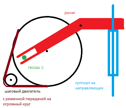

Сверлилка на базе CD-привода.
Мысли думаю, как и что делать с условием "на коленке" без доступа к токарям/станкам и прочему.
Кто-нить пробовал использовать штатный шаговик привода для подачи? (http://robocup.idi.ntnu.no/wiki/images/ ... 15S020.pdf)
В голове крутится два аспекта:
- хватит ли момента таскать шпиндель
- не слишком ли большой шаг подачи
У движка 20 шагов на оборот, шаг резбы 3 мм. Получается на проход материала в 1.5 мм толщиной 10 шагов двигателя. Не слишком ли ступенчато при обортах шпинделя 5-10 тыс. оборотов?
На счет момента так просто не прикинуть... вес двигателя, потери на трение и т.п. Нужен эксперимент :)
Собрать в железе и попробовать, пока, нет возможности. Посему обдумываю конструкцию.
Очень хочется заиметь автоматическую подачу. Допустим, не хватит мощи этого двигателя.
Дальше кучка мыслей:
- основная подача нужна около 5 мм (поднимать сверло при работе высоко бестолку. Да и целиться тяжко будет)
- для смены сверла надо и повыше поднимать суппорт (а может сверлить придется не просто плату а на подставке какой-нить)
- значит два уровня подачи (грубо-точно) грубую можно и ручную, а вот точную хочется все же автоматическую
- реечные передачи, шестеренки мало подходят (для точной), ибо рабочий ход сопоставим с люфтами собранных на коленке редуктора/передач
- рычаг. Просто как у египтян :) можно применить даже наш слабый двигатель. Винт у него около 50 мм, можно прицепить рычаг 1:10. И момент увеличим. Но встает вопрос с гайкой под него.
Думал-думал и додумал до такого варианта: (точная подача)
Шаговый двигатель (не с CD, а "обычный" с 5 дюймового дисковода :) ) через ременную передачу крутит большой шкив.
В шкив забиваем гвоздь :) (не знаю, как по человечески это называется), который будет проворачивать одно плечо рычага. Второе будет давить на суппорт.
Двигатель своей кучей шагов будет прокручивать шкив лишь в небольшом секторе.
Что скажете? Устройство, вроде как, довольно простое выходит. Сделать большой шкив, хватить должно даже сектора, можно даже из фанеры - никаких токарей, втулок и посадок.
К рычагу тоже особых требований нет. разве что его форма. Но тут напильник в помощь.
Надо только толком учесть все синусы в вращательно-поступательных преобразованиях.
Нелинейность хода можно поправить
скоростью шаговика (главное, что бы был простор для маневра - это уже не десять шагов на рабочий ход)
формой малого плеча рычага (сопряжение рычаг-суппорт)
а можно и не поправлять :)
Как сюда прилепить грубую подачу... да поднимать вверх-вниз всю эту систему двиг-шкив-рычаг :)
подача вариант-1.png [11.55 KiB]
