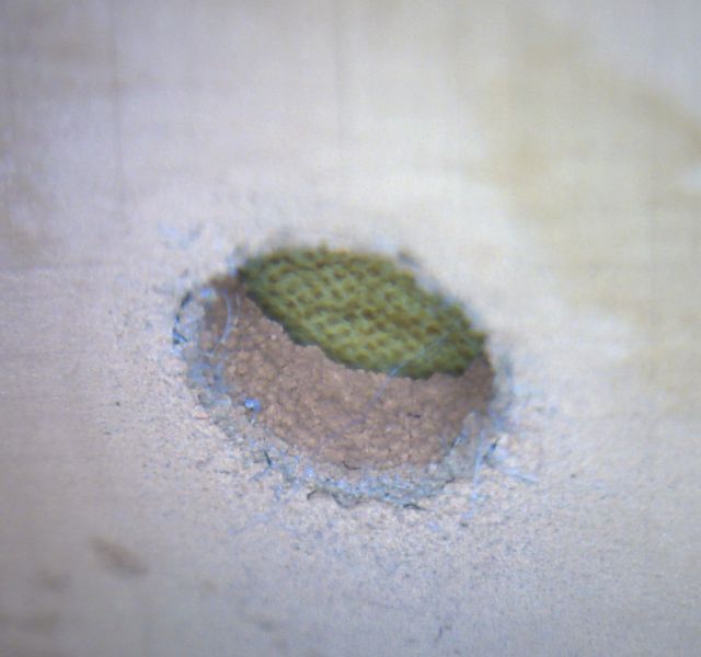

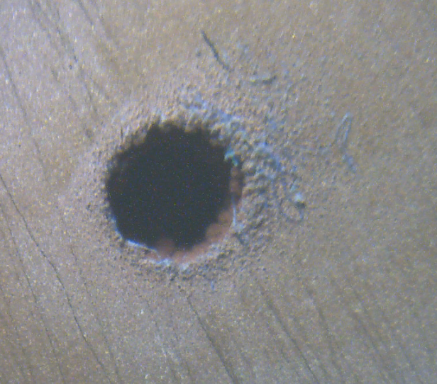

Добрый день.
Трабла возникла.
После металлизации, плата приобретает более красноватый оттенок чем обычно и поверхность платы становится несколько шероховатой. А вокруг отверстий и на торцах платы вообще появляются ободки из шероховатой крошки, некоторые отверстия вообще забиваются. Внизу платы, ближе к краю, шероховатость больше.
Мы начали экспериментировать с разными этапами технологии, чтобы решить эту проблему: меняли плотность тока 0,7; 0,9; 1,1 - на 1дм2(у нас лабораторный источник тока без реверса): результат один и тот же(точнее, шероховатость более выражена на более высоких токах, при стандартном времени гальваники в 1час). Поменяли электролит в ванной, стало лучше, точнее, тоже самое, но в меньших объемах(возможно из-за того, что в старом электролите было достаточно шлама). Поменяли активатор, результат тот, же. Проверяли режимы запекания с тестером, все как обычно. Проверили контакты на анодах/катоде, все есть. Качалка качает 80кач в минуту, как и раньше.
Уже вроде все проверили, больше идей нет.
Мы используем:
активатор (Гипофосфит кальция, Медный купорос, Гидрат аммиака, Жидкое мыло);
гальваника (Электролит для аккумуляторов, медный купорос, соль, Желатин, ПЭГ-4000).
Просто раньше, в таком же сетапе все отлично работало, а теперь нет.
Я уже спрашивал у некоторых уважаемых форумчан, но пока проблему не решил, может кто то что то посоветует?
В приложении фотки, синие ворсинки, это с тряпки.
