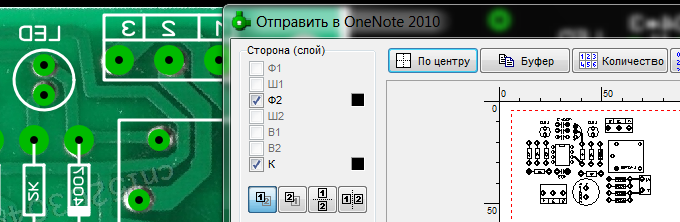

Задам совсем простой вопрос ( но не для меня). Есть снимок ПП с сайта в BMP. Вставляю его на поле проги, устанавливаю реальный размер ПП в мм. Снимок получается размером меньше ПП. Как его растянуть по размеру ПП ? Никогда такая процедура не была нужна, а тут понадобилось.
Самый короткий путь - во внешней программе увеличить размер исходного BMP. Но это не решит ваших проблем. В принципе, фотку размещаете на плате, но создаёте с нуля свою плату по подобию. Всё равно программа не переведёт автоматически фотографию в печатную плату.

Да все как бы получилось. Масштабом вывел в нужный размер и файл конвертировал в LAY, сохранил. Но сейчас засада в том, что файл не выводится на печать.

Charlie,
В сервисе нажимаете "ШАБЛОН" и в появившемся окне в строке "РАЗРЕШЕНИЕ" вгоняете фото в размер платы.

Да, так и делал. Но на странице печати плата не появлялась. И чекбоксы со слоями пустые вовсе и неактивны.
А "шаблон" на печати и не появится, он только для того, чтобы вы РУЧКАМИ нарисовали дорожки по имеющемуся рисунку!

Понял, спасибо.
