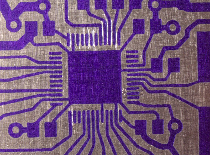

Кто-то спрашивал в личку, есть ли боковая засветка от аппарата на светодиодных лентах. В общем, небольшая есть, но не критичная. Вот последняя платка:
(на фото фрагмент платы с корпусом LQPF48, расстояние между дорожками - 0.2, дорожки - 0.3 мм).
В паре мест была засветка (не сильная, дорожки не срослись, но чуть утолщились). Для очистки совести чуть-чуть в этом место покарябал между дорожками тонкой иголкой :)
CRW_6857.jpg [201.37 KiB]

Судя по фото и по выцарапыванию лохманов боковая засветка не просто небольшая, а огромная.
А можно тогда пример небольшой засветки?
Подпишусь под каждым словом!
Можно, конечно. Буду делать плату с мелкими деталями - обязательно сюда запощу. На подходе как раз девайс с FT232.
Честно сказать, у меня с блеклайтом и то гораздо лучше получалось, причем было очень здорово заметно, что вдоль лампы боковая засветка очень сильная (дороги получались заметно шире и с рваными краями, как на твоём фото), а поперёк лампы качество дорог выходило отличное во всех отношениях. Хотя не исключён тот факт, что просто фотошаблон говно. Но ленты на УФ СД - это не шаг навстречу к улучшению качества экспонирования, а скорее шаг назад.
На светодиоды я пересел только лишь по причине меньшей боковой засветки, а уменьшение времени экспонирования фоторезиста до 6 секунд было лишь приятным бонусом. :wink:

Seriyvolk писал(а):
Для примеру платка, там тоже есть FT-шка. Кой-чего разглядеть можно
Ну во первых, на фото мало что видно. Во вторых, у FT-шки шаг выводов больше, чем в моём примере.
Кстати, края у меня рваные только из-за того, что я увеличиваю плотность шаблона маркером для доски.

ArtDen: Когда сделаете печать под корпус Thin Shrink Small Outline Package, и не придётся работать иголкой, можете считать что боковой подсветки у Вас нет.

Я не говорил, что у меня нету засветки. Кроме того, я просто привёл пример того, какие дорожки получаются при использовании светодиодов с широким углом излучения. Это я сделал не для понтов, а чтобы участники форума могли своими глазами это увидеть не покупая такие светодиоды.
Ещё я попросил показывать пример небольшой боковой засветки. Пока его нету.

Да понятно, что не для понтов. И поэтому я и сказал, что результат мягко говоря "не очень". Со светодиодами можно делать на порядок лучше, если не определяться на ленте, а взять нормальных 3-5 мм светиков и не полениться спаять. Фотку ща забацаю, мне фоторезиста не жалко...

Удалить предыдущий месседж нет возможности, поэтому пишу новый.
На фото корпус MLF с шагом выводов 0.5 мм. Дорожки на фото - 0.2 мм. Посередине - кондёр 0805. Если есть вопросы по качеству фото - простите, мой телефон лучше не может... :dont_know:
Нашёл дома подходящую линзочку, сделал фото покрупнее:
