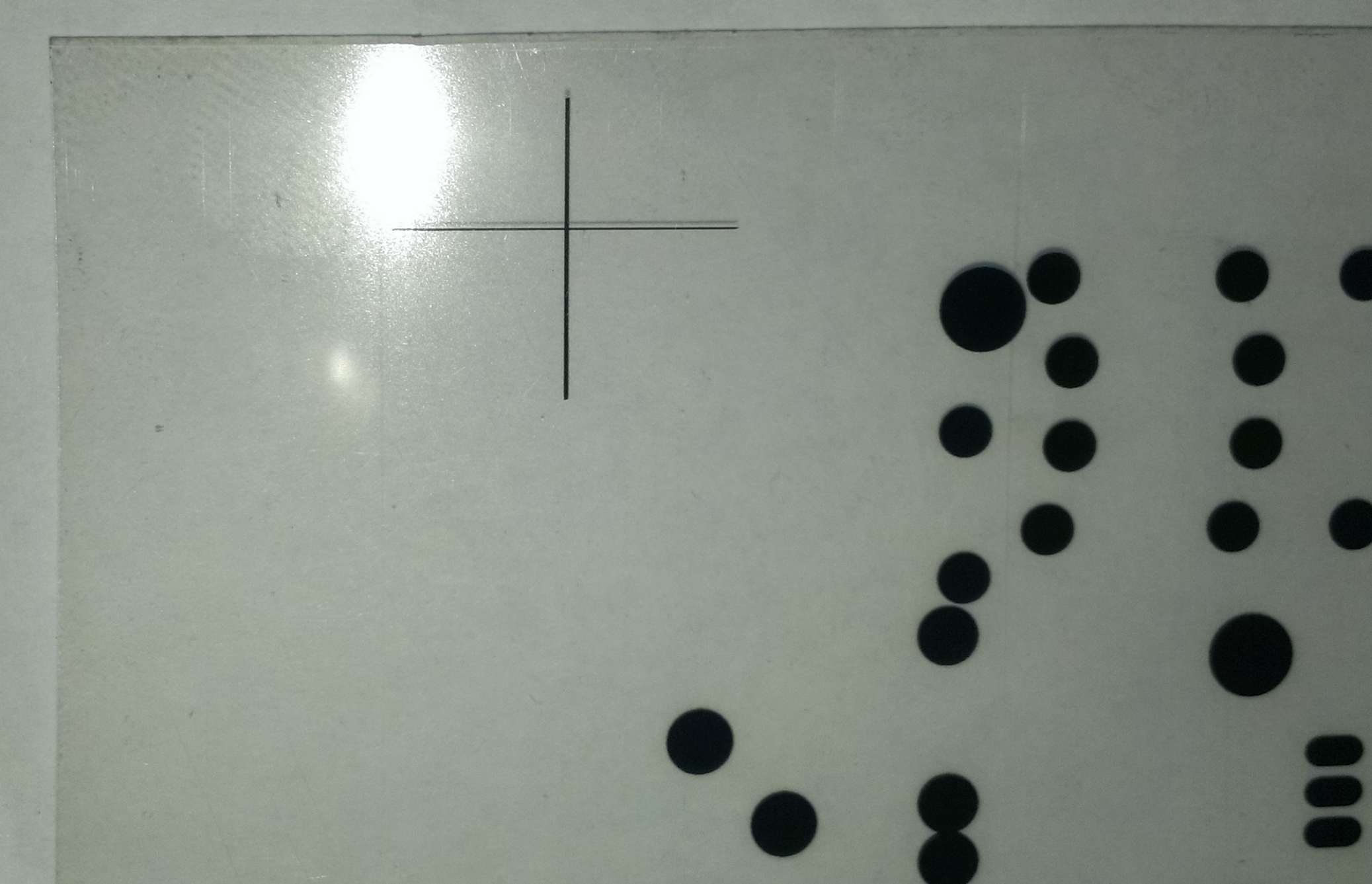

mial, встречал в одной из дискуссий, что Вы используете плёнку Кимото. Подскажите, пожалуйста, на каком принтере печатаете? Нет ли сложностей с совпадением сторон на больших - чуть меньше формата A4 - платах?

maxsmac
На мой взгляд Кимото лучшая пленка для фото процессов при использовании лазерного принтера. Не дает усадки, плотность шаблона выше на порядок чем на том же Ломонде. Стойкость отпечатка выше всяких похвал. С денсититонер отпечаток практически не прозрачный на просвет. Точность передачи тонких линий так же отменная. Есть конечно и недостатки, слегка задерживает ультрафиолет, так как пленка матовая, то есть трудность визуального совмещения. Просто плохо видно через нее. При использовании масла в качестве прижима, этот недостаток в принципе нивелируется. Сам печатаю на принтере киосера. По поводу геометрии формата А4, так как пленка не изменяет своих размеров после прохода через принтер, то и своих корректив она не вносит. Все зависит от того как правильно передает геометрию ваш принтер. А как известно у лазерных принтеров с этим есть проблемы. У меня пленка уже закончилась, новой пока не покупал, и не знаю буду ли. Сейчас в основном струйник использую, печатаю на американской пленке Ultrafine пигментными чернилами. Абсолютная не прозрачность шаблона, так же слегка задерживает ультрафиолет, но совсем чуть чуть. Из недостатков, слабая механическая стойкость отпечатка, легко поцарапать при неаккуратном обращении, цена, ну и купить можно только в штатах. У нас не видел. Плюс общий косяк струйников, очень неточно передают тонкие линии по ширине. Если при нормах до 0.25-0.3 можно не обращать на это внимание, то уже от 0.2 это заметно. На лазере такого нет. Был у меня куплен светодиодный phaser, общая геометрия на хорошо, плотность на 2 с плюсом, и линейное изменение размера по длинной стороне листа. По матрице размер был идеальным, а вот с протяжкой косячок. И как это исправить не понятно. Можно было конечно масштабировать по этой координате, тем более что ошибка линейная. Но из за того что не смог победить плохую плотность, продал этот принтер.

mial, спасибо за столь развёрнутый ответ! А как Вы на Кимото рабочую сторону определяли?
Обычно в плёнки производители в пачку вкладывают указатель рабочей стороны. Но, если покупать неполную пачку - я вот 30 листов купил - голову сломаешь.
До печати визуально стороны практически неразличимы. Одна сторона вроде бы более шероховата, но настолько неуловимо, что мнения разных людей разнятся.
После печати разница неплохо заметна - на одной стороне получается матово, на другой - немного с глянцем.
Но:
1. Какая сторона правильная? Я так понимаю, что та, которая матовая?
2. И как её определить до печати?
Или просто печатали "как легло", и разницы нет?

разницы нет, пленка двухсторонняя, во всяком случае у меня такая была.
