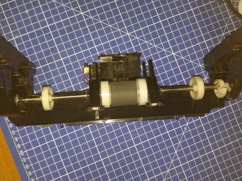

svn5 писал(а):
К, сожалению,
Сегодня вечером буду снимать узел подачи, сфотаю. В принципе, там ничего сложного нет - надо сделать прямую подачу, чтобы плата проходила прямо. А там площадка завернута, вот мы и спиливаем этот заворот. Но можете и просто сделать пропил. как удобно посчитаете, так и сделать...

https://yadi.sk/d/lGsrooblqRxHf смотрим :beer: Когда плату засовывать это приблизительно понятно, в интервале от 5 до 10 секунд, принципиальной разницы не заметил. Проблема в том, как синхронизировать прохождение платы и работу лазера? Я засовываю плату прямо под фотобарабан (минуя лоток) и как синхронизировать вставленную плату с датчиком продвижения бумаги (оптрон) пока не знаю. есть оптодатчик стартовой позиции вот с него получаем синхронизацию а смуфты получаем сигнал для таймера.

у меня например печать ( то есть проэкция картинки на барабан ) начинается через ~0.2секунды(или нное количество импульсов шагового двигателя протяжки) после срабатывания оптрона на входе.я оставил 1 входной-начальный оптрон, а вот второй отключил и подключил на эту линию задержку кторая равна прохождению листа а4.а в чем проблема синхронизации?

Yacam писал(а):
svn5 писал(а):
К, сожалению,
Изображение,Изображение, Изображение, Изображение, Изображение, Изображение, Изображение, Изображение
