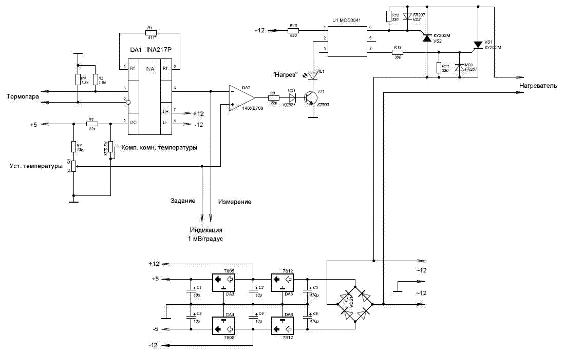

Выкладываю вам проект своей паяльной станции по этой схеме:
СпойлерПаяльникИзображение
Фен Изображение
Плата блока уплавления выглядит так:
Плата АЦП для вывода индикации
И дополнительная плата для семисегментных индикаторов
Ссылка на архив (я не знал что максимум 5 вложений, лучше так не делать)
Удачи вам в изготовлении!
Ну примерно так я вижу оформление поста с архивом проекта
Внимание! Проект может не подлежать копированию! Если захотите использовать эти платы (в чем я сомневаюсь :) ) настоятельно рекомендую сопоставить со схемой.

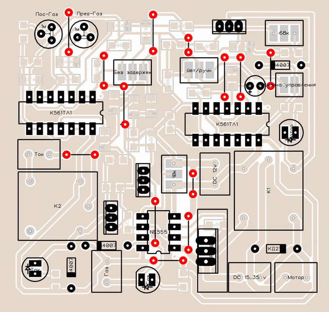

Лень писать, поэтому сказал. Смотрите тут
КотВаське Вы в курсе что эта плата не подлежит копированию? На ней 5 ошибок. Я в архиве объяснил почему я привожу пример на ней, хотя может эта уже корректированная версия, уже не помню.

КотВаське писал(а):
Для этих целей вариант Феникса download/file.php?mode=view&id=141508 идеален - все видно, куда откуда и зачем :)
Что тут идеального? Идеально: рисунок платы - отдельно, монтажная схема(расположение элеменов и их позиционные изображения) - на втором листе, габариты платы(указать линейные размеры) и центры отверстий(диаметры отверстий) - на третьем листе и наконец: список всех элементов, согласно позиционным номерам. по схеме. Ну и схема должна быть. На плате не надо изображать тип элемента (например: 7905), а рисуется DA4(к примеру). А также не забываем указывать первую ногу микросхемы или B,C,E транзистора. Или + для диода. , для полярного конденсатора. На схеме: все номиналы элементов, требующих подбора должны обозначаться звездочкой.
А что я вижу: выкладывают рисунок печати без позиционных обозначений и просят - проверьте плату..... :oops: Я должен гадать? Куда какой резюк вставлять?
Схемы тоже надо рисовать по человечески...по ГОСТу, а не буржуйские закорючки, вместо прямоугольного резистора. Или микросхема, у которой входа и выхода расположены где придется....По ГОСТ - входные цепи = слева, выходные = справа, питающие: сверху(положительный), снизу - отрицательный. Тогда беглого взгляда достаточно для понимания схемы. А если всё запутать, то ни один схемотехник в этом бардаке разбираться не захочет.
Перемычки: они также печатаются на стороне установки деталей, также, как и другие элементы: резисторы, кондеры. микросхемы, диоды, транзисторы. Вам же потом легче будет собирать свою плату. Со стороны дорожек - только дорожки!

Я прикладываю эту плату в связи с отсутствием других (форматнул диск, забыв перенести проекты на другой, а этот был на другом компе), она не образец, далеко не он. Она для личного пользования и куда либо выкладывать я не собирался. Делал видеоурок, развел плату вот так Изображение
Лучше будет? Я же не для повторения выкладываю, а показать свое видение архива с проектом. Тем более я все равно по другому ее сделал, понадобится плата (хотя врятли вам такая простая плата пригодится), просите (восстановлю из фотошаблона).
Вот тут у меня именно так и есть :) .
Помечена квадратной контактной площадкой и ключом на слое шелкографии. Транзисторы и стабилизаторы также помечены на слое шелкографии (у стабилизаторов отмечен белым полигоном радиатор, у транзистора помечено скругление, и по другому не поставить, разве что не глядя)
Где? Это
fenix72x писал(а):
Внимание! Проект может не подлежать копированию! Если захотите использовать эти платы (в чем я сомневаюсь ) настоятельно рекомендую сопоставить со схемой.
написано для предосторожности. Тем более написал
в чем я сомневаюсь
Brigadir писал(а):
Там про схему все, что вы писали.
Схемы не мои, я их в интернете нашел. Читаемы, перечерчивать не стал

Феникс: VT1,VT2 - нет обозначения базы(хотябы). Большая вероятность впаять кверх ногами. На разьеме не указаны номера(опять же - ошибетесь с проводами и спалите своё устройство). Я выше про это и говорил: надо тщательно указать всё! Необходимое для без ошибочного монтажа. Разьем питания: чтобы не обидно было случайно спалить неправильным подключением проводов питания советую на плату установить копеечный защитный диод соответствующий потреблению мощности. Если разьем питания штекерный (как на адаптере) и здесь есть верояность неправильной полюсовки штекера: например: для синтезатора Касио - централый штырек отрицательный на адаптере, а у Ямахи - положительный. Диод спасет!
Грамотно и тщательно продуманный проект - 99% работоспособности устройства при первом включении. А плохо - само собой получается....если думать лень. Может помните...? спутник уронили в море? Ага, программу не очень тщательно отработали....Там делов то на 3 рубля....а потеряли 3 миллиарда!!!

Я сейчас посмотрел, это не доделанная версия, я видимо хотел откорректировать в деревне, взял с собой, и вместо корректирования развел по другому. Ну я же говорю, это не для повторения, а для демонстрации моего видения. Если вы про станцию, если про новую, то я ее развел только для видеоурока, причем одного. Посмотрите у меня на канале зачем она мне. Я даже назвал ее "рь" - на какие две кнопки нажал, так и назвал. Ну нету у меня сейчас проектов, накосячил с компом солидно. Что же теперь заткнуться и все? Показываю что есть.

Простите: про транзисторы - я поспешил....Но! Не рекомендую располагать транзисторы вплотную: Силовой, возможно, будет нагреваться и "уводить" параметры регулирующего.... А где керамика? И почему два оксидных в параллель? А подстроечные резисторы бывают с 2 выводами? (не встречал). И последнее: для схемы стабилизатора может не надо заливкой полигона увлекаться? Вам не кажеться, что малые зазоры между дорожками и полигоном "земли" могут подложить свинью? Соринка упала = КЗ! Полигоны заливают как правило для ВЧ устройств. Там это просто необходимо, а для стабилизатора можно и обойтись.....
Видите, сколько я накритиковал? :)) Да я такой - старый ворчун...но для пользы!
Ну и последнее: (схему не смотрел): если Вы делаете маломощный стабилизатор, то намного проще использовать интегральный стабилизатор(например 7805). Так проще и дешевле....Интегральные бывают и регулируемые(не помню марку....), хотя и любой постоянный стабилизатор довольно просто сделать регулируемым. Просто подключи вместо массы подстроечный резистор. :))
(феникс, я прочитал Ваш свежий пост: не надо обижаться. Это просто передача полезного опыта)

Платы все, даже простейшие, с маской - соринка не повредит. Зачем заливаю смотрите видеоурок, для этого они и нужны. Вас учить как дорожку таскать или где термобарьер включать понятное дело не надо. Ну а зачем заливка там сказанно, но я повторю - наши принтеры плохо заливают большие области, визуально не видно, а на самом деле лажа. Вот тут то заливка и спасает меня (хотя я реактив экономлю сейчас и уступаю лени в протаскивании кучи земляных дорог, принтер новый хорошо заливает).
Brigadir писал(а):
А где керамика?
А нафига? :dont_know: Два оксидных в параллель сделаны для получения нужной емкости (собственно и назвал "С1.1" и"С1.2"), так как погуглив я пришел к выводу что на 2000 мкФ не делают нынче.
А где у меня с двумя выводами? Я сажал корпус на землю, но это не обязательно. Вывода там три и они спереди.
