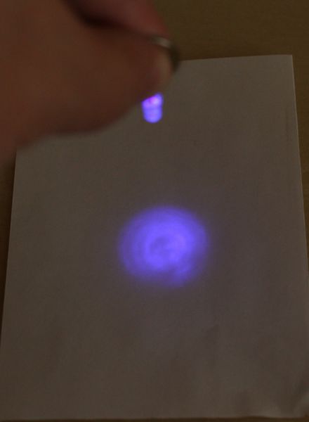

Получил сегодня долгожданный пакет со светодиодами.
Сразу проверил как светят. И вот что заметил. Пятно света на бумаге имеет кольцевую форму. То есть как бы несколько колец друг в дружке. Светодиоды прозрачные, угол 25 градусов был заявлен у продавца. Претензий по качеству, основываясь на внешнем осмотре вообще нет. Что это за структура или это нормально?
PS тут питание от элемента 2032. Напряжение и ток через светодиод небольшие. Сделал так специально чтобы сфотографировать. При номинальном токе 15мА кольца видны, но светит очень ярко и раздражает и глаза, и на фотографии плохо видно.
Или паять матрицу без опасений, что это брак? Продавцу я пока отзыв о получении не стал давать.
PS2. И еще, посветил на банкноту, водяные знаки не отсвечивает так как под лампой. Светодиод правда 1шт. Вкрапления типа ворсинок отблескивают, но рисунок так не светится как под лампой

 Заголовок сообщения: Re: Изготовление аппарата экспонирования на УФ светодиодах
СообщениеДобавлено: Чт июн 26, 2014 22:39:55
Карма: 93
Рейтинг сообщений: 2157
Сообщений: 4961
Вполне нормальное явление. Вижу, замахнулся на довольно плотную матрицу (ватт 30?) - там эти потоки легко сгладятся за счёт наложения. Основываясь на личном опыте могу дать совет: делать матрицу квадратной (в идеале круглой), светики как можно плотней и расстояние засветки минимум метр. Тогда результаты превзойдут все ожидания! :))
