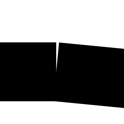

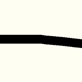

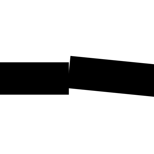

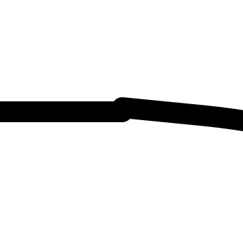

Интересно сравнить стык прямой линии с сегментом окружности и импорт в SVG в sPlan 7.0 и sPlan 8.0.
Семерка (в окне программы и результат экспорта в SVG):
Восьмерка (в окне программы и результат экспорта в SVG):
Видно, что в окне самой программы 7.0, в отличии от 8.0, дефект практически отсутствует, но при экспорте в SVG все равно проявляется.
Так что я полностью поддерживаю U0U:
Для рисования таких точных чертежей, тем более отправляемых на производство, sPlan совсем не подходит. Советую освоить CAD какой-нибудь с 3D.
