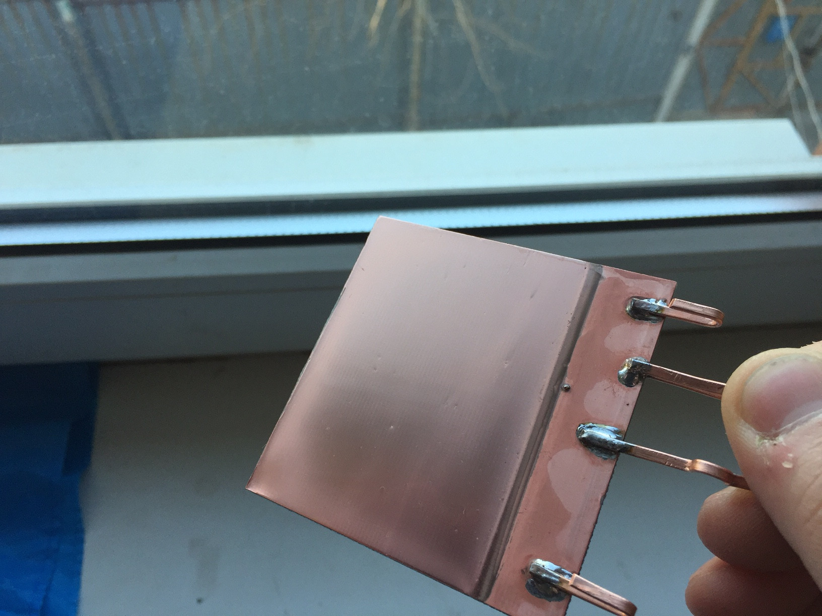

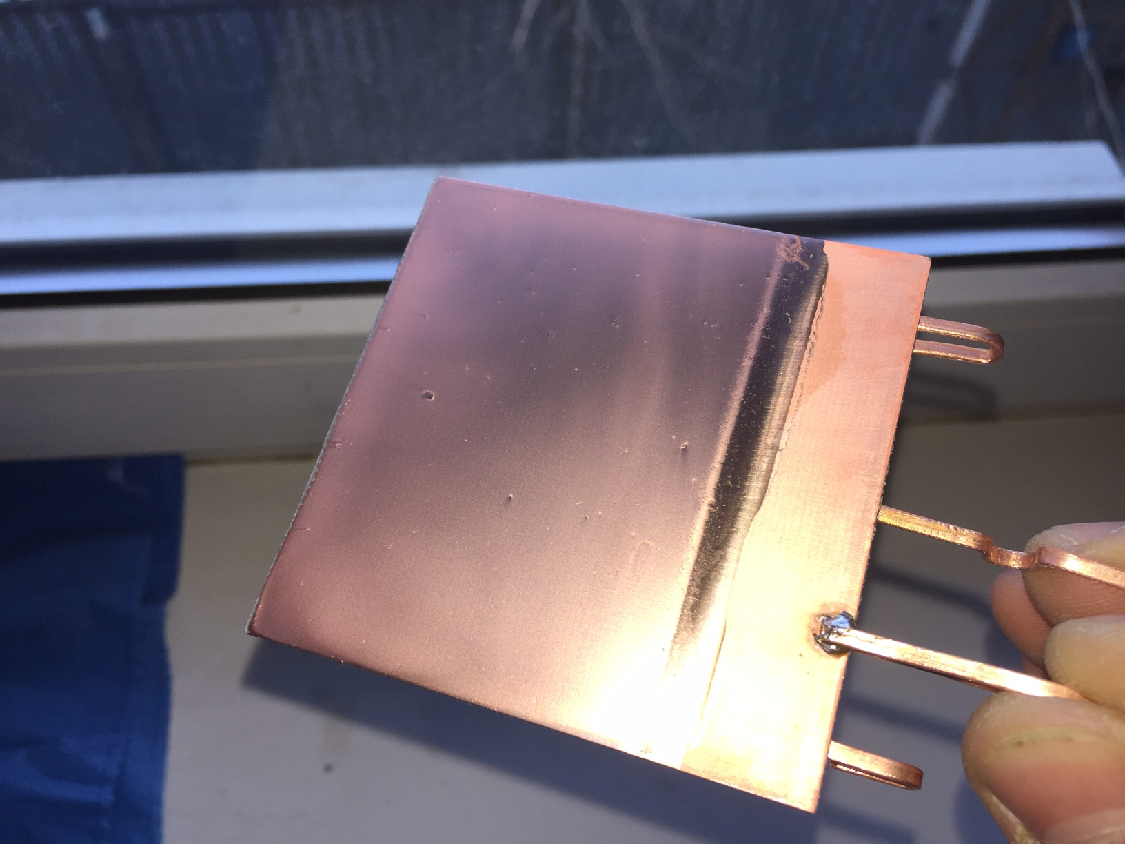

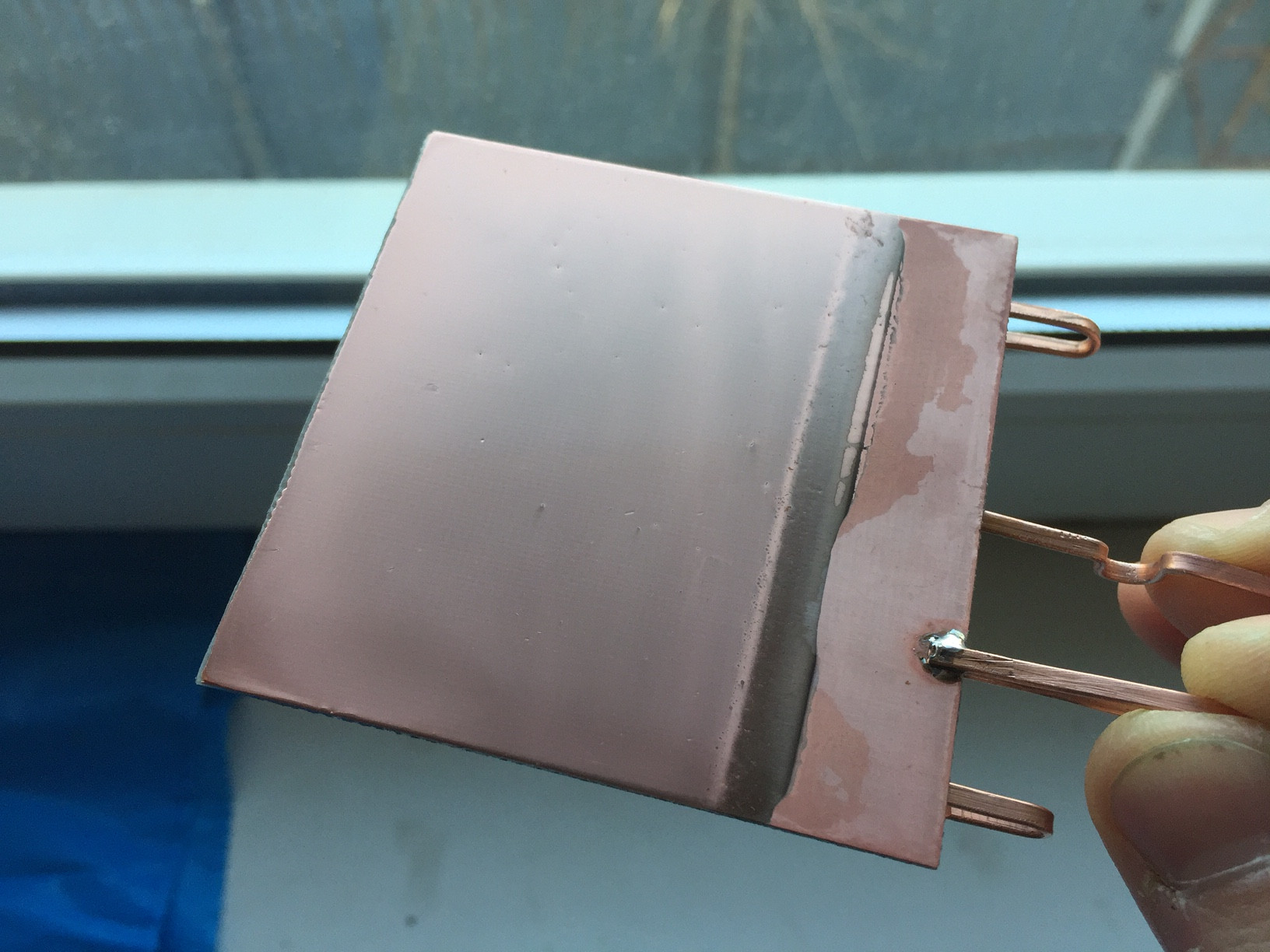

Я при подготовке поверхности, пока что, обхожусь только лишь абразивной губкой с пемолюксом, а во время опытов бывало при подвеске на качалку фольгу и руками заляпывал, и несмотря на это медь осаждалась равномерно, без каких либо следов.
У меня пропорции электролита другие: на 10 литров, аккумуляторный электролит (1,27) 1100мл, медный купорос 2кг, а вот дальше не уверен, пол бутылки водки точно влил, желатин сыпал граммами, больше 6 грамм точно, соли поваренной около 0.6 граммов. Не уверен потому что эти пропорции получил методом мысленной аппроксимации из разных рецептов и не рассчитывал на успех, а потом удачно позабыл. Ах да, перед добавлением спирта, желатина и соли, очищал электролит перекисью и углем, потом прирабатывал.
Вот фотки с прошлой попытки побороть металлизацию, пока что получается не очень
Хотя если честно, в этот раз не очень и старался, даже отверстия после сверловки не зачистил, что на фотках хорошо видно, зато знаю что тэнты прощают даже такое. Не смотря на плохую металлизацию тестовая платка сразу заработала без проблем, хотя и были косяки с травлением, а затем и с маской.
P.S. Медь на фотках обработана после гальваники только абразивной губкой с пемолюксом, для маски.

urez83 писал(а):
заготовки цилиндрической формы.
чаще применяют медные шары, они удобней в эксплуатации. Не надо особенно следить. Заметил что в корзине уровень упал, досыпал туда шаров и вперед. Ну площадь конечно больше получается. тоже не менее важно. :)
urez83 писал(а):
А барботаж может заменить качание платы или что лучше по вашим наблюдениям
Лучше и то и другое. Барботаж качание не заменит и наоборот. Но если или то, или другое, то лучше качание. Да, барботаж по всей ванне не нужен. Достаточно только в зоне катодной штанги. По поводу распылителей. Сам не пробовал, но давно кто то в теме писал, что из зеленого пластика, которые типа с каменной крошкой, портятся в электролите. Есть еще похожие на резину. У меня куплен один, тестирование так и не сделал еще. Пока использую шланг от капельнице с отверстиями. Но мне не нравится как оно работает. :(
Boreaz с учетом что вы делаете без промышленного блеска очень даже хорошо получается. :beer:

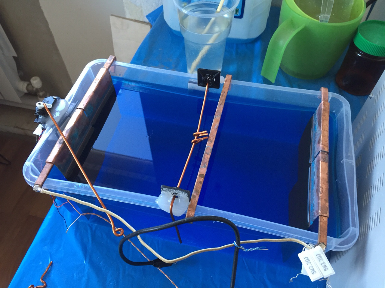

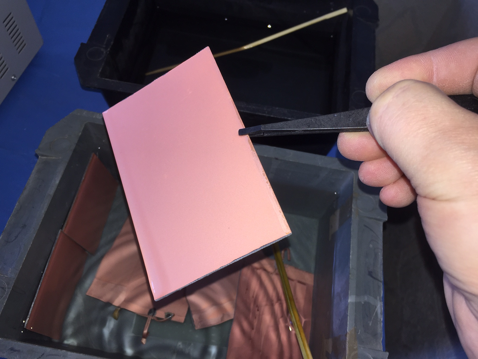

СообщениеДобавлено: Пт ноя 21, 2014 15:31:39
Рейтинг сообщений: 443
Зарегистрирован: Пт окт 31, 2014 18:38:30
Сообщений: 1056
Откуда: Ростов-на-Дону

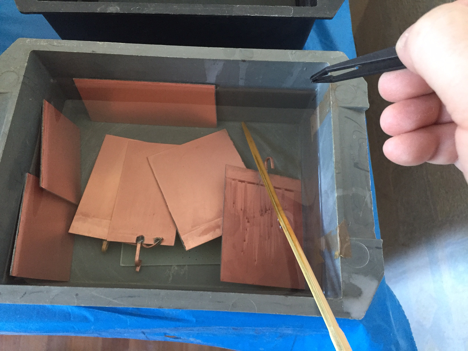

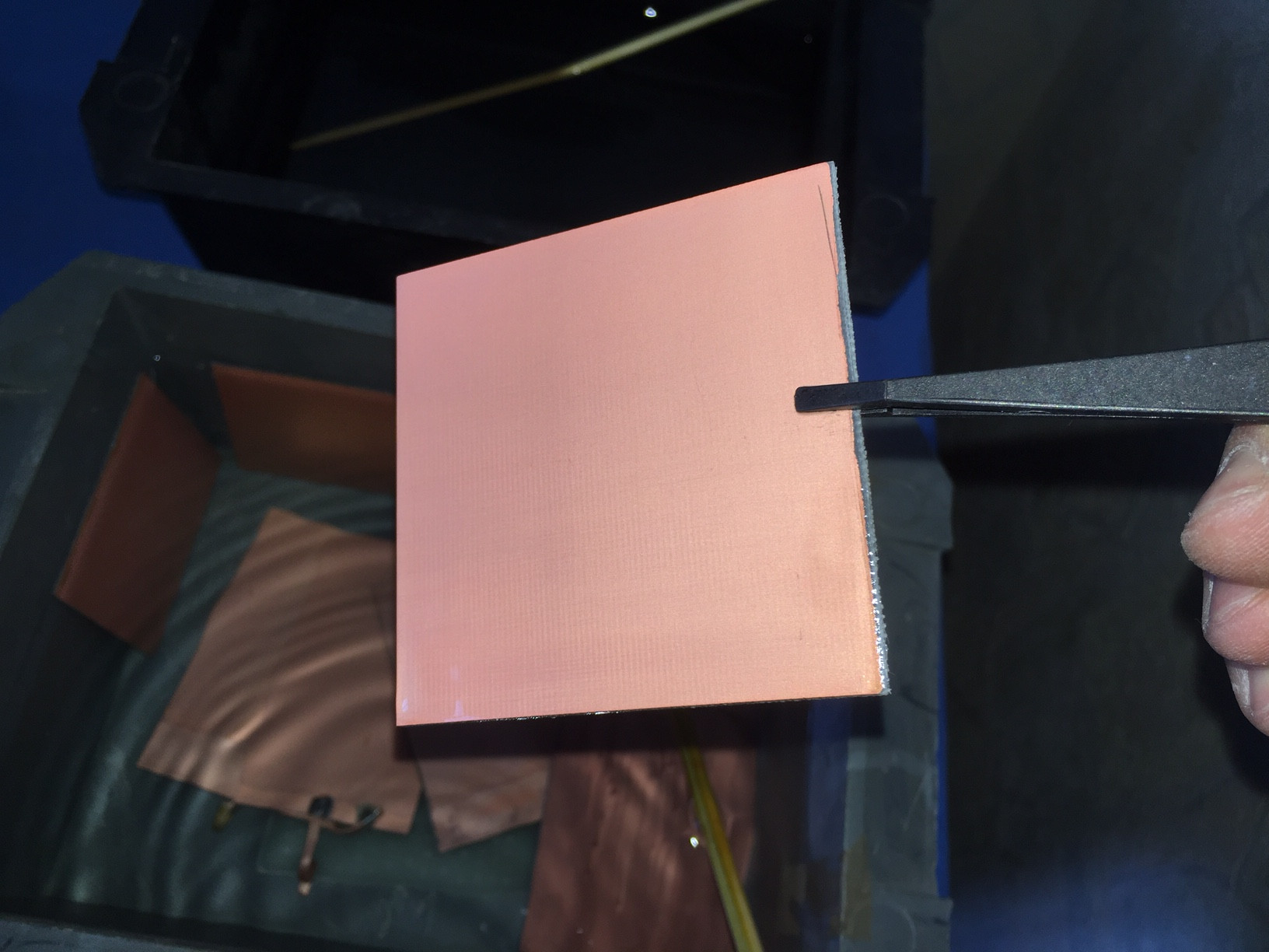

В общем обработал платы перед гальваникой как советовал mial и заодно прилабудил качалку из сервопривода. В итоге металлизация пошла гораздо лучше, даже есть немного матовый блеск. Единственное, по ходу, есть не растворившийся желатин в виде казюлек на платах после гальваники. Фоткал не все, телефон забрали. Но на одной из плат какие то темные участки. Через лупу видно мельчайшие волосинки и крошки, видимо это было причиной темных участков. В целом не плохо, но я не представляю как подготавливать плату с активацией гипофосфитом, если ее нельзя будет в серную мокать для удаления органики.
Это моя ванна.
Корыто с дистиллированной водой для отмывки.
Заготовки перед гальваникой.
И собственно после гальваники.
