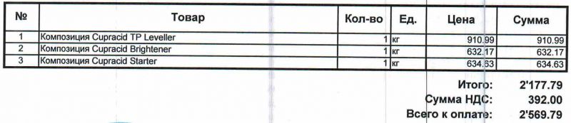

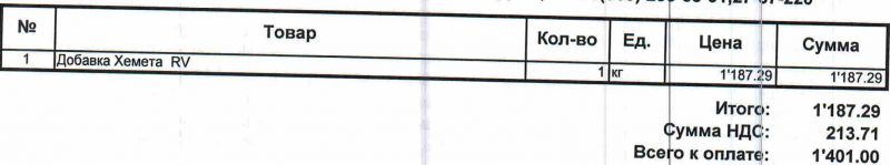

Югреактив сегодня счет выставил. Думаю какую добавку брать. Cupracid TP вроде как специально для плат, но не видел что бы тут на форуме им кто то пользовался, Chemeta RV во всю тут использовался и были получены хорошие результаты, кроме того эта добавка дешевле.

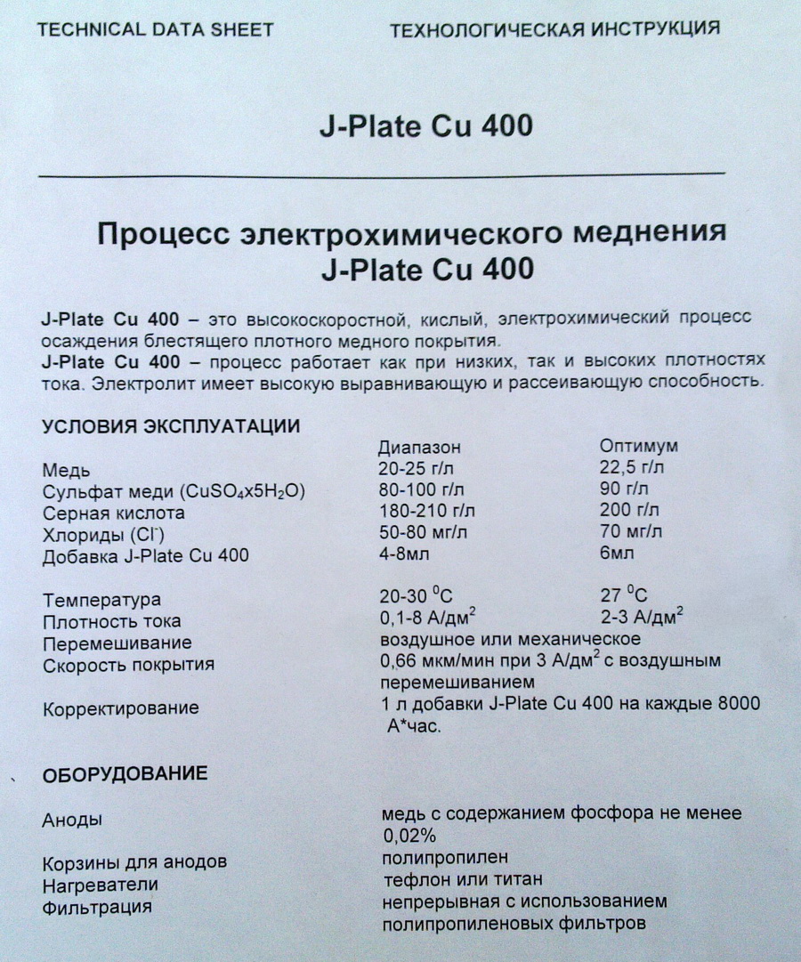

Когда я поехал за Cu400 большинство и понятия не имели что есть такая добавка. Я бы порекомендовал взять именно для печатных плат. ИМХО конечно. :)
