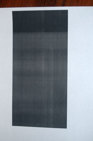

Для ЛУТа с переменным успехом пользовал Samsung ML-1660 на разной бумаге.
И как то особо не заморачивался. А тут решил глянуть плотность печати, распечатал прямоугольник Малевича, и оказалось всё очень печально. Первые 35 мм сверху терпимо, а дальше ни в какие ворота.
На кого грешить? Картридж? Принтер?
Если картридж, то: тонер? вал заряда? магнитный вал?
Картридж родной, перезаправлялся 2-3 раза. Один раз менял фотобарабан из-за механических повреждений.
Поможет ли ли замена картриджа на новый из серии CACTUS или NV-PRINT?

точно 35 мм?

точно 35 мм?
Стабильно 35 мм. Получается диаметр вала d=35/Pi=11 мм. Это что?
 Заголовок сообщения: Re: Выбор принтера для ЛУТ
СообщениеДобавлено: Чт ноя 05, 2020 17:54:48
Карма: 36
Рейтинг сообщений: 808
Сообщений: 2905
сложно сказать, может, что-то программное?
потому что под размеры не попадает:
OPC drum /Фотобарабан/ - 62,83
Developer Roller /Вал проявки/ - 45
Primary Charge Roller /Ролик заряда/ - 26
Fuser Roller /Тефлоновый нагревательный вал/ - 64
Pressure Roller /Прижимной резиновый вал/ - 64
Transfer Roller /Вал переноса заряда/ - 40,52

Получил миской по аватаре (2)
Да, не... там вроде диаметры поменьше (по крайней мере магнитного и заряжающего)... скорее всего хреново возобновляется тонер на магнитном валу...
Добавлено after 1 minute 7 seconds:
Посмотри, если у квадрата есть тонкая каемка с нормальной плотностью - то это оно.
