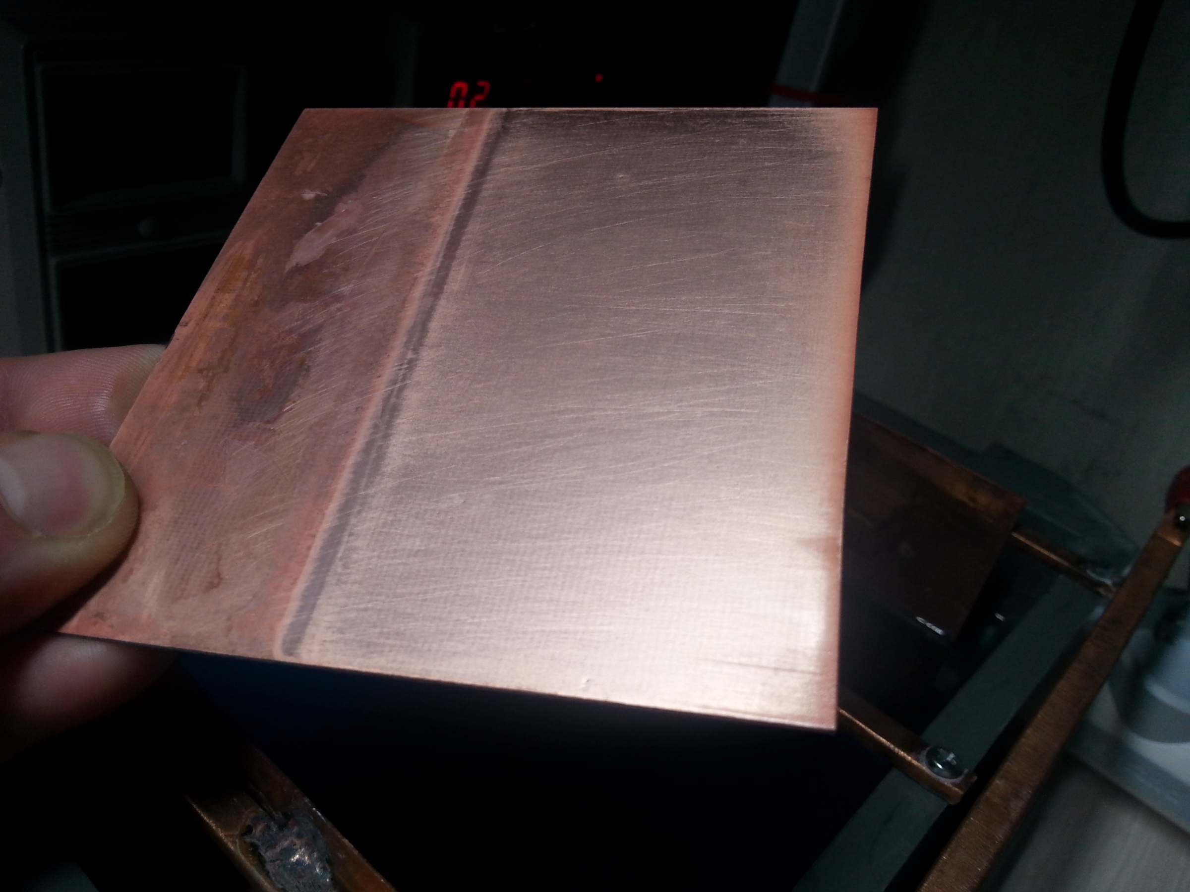

Попробовал я Cupracid TP, полное г... Ставлю рекомендуемые параметры тока для приработки (2А/дм.кв) , на плате кирпичного цвета налет. Ставлю меньше (1А/дм.кв) , вроде проступает глянец, но не очень.

Все вроде по рецепту: купороса - 120гр, серка (1.83) - 460гр ( по весам), соль - 0,24гр, вода до 2л. Плата (та часть что в электролите) 0,5дм х 0,9дм - 2стор. Ток от 1А до 2А. При 1.2А плата в центре вроде блестит немного, по краям матовая. Даю 1,8А так быстро покрывается бурым налетом. Ванна тестовая (100мм анод-катод). Буду прирабатывать а там посмотрим. Сейчас постараюсь фотки сделать. Просто переход между глянцем и буростью слишком маленький (1А).

urez83 писал(а):
соль - 0,24гр
А уверен что в реактивах (медный купорос, вода) не было хлор ионов?
Я бы без соли сначала попробовал.
Последний раз редактировалось Ruzik Пт дек 05, 2014 21:00:37, всего редактировалось 1 раз.

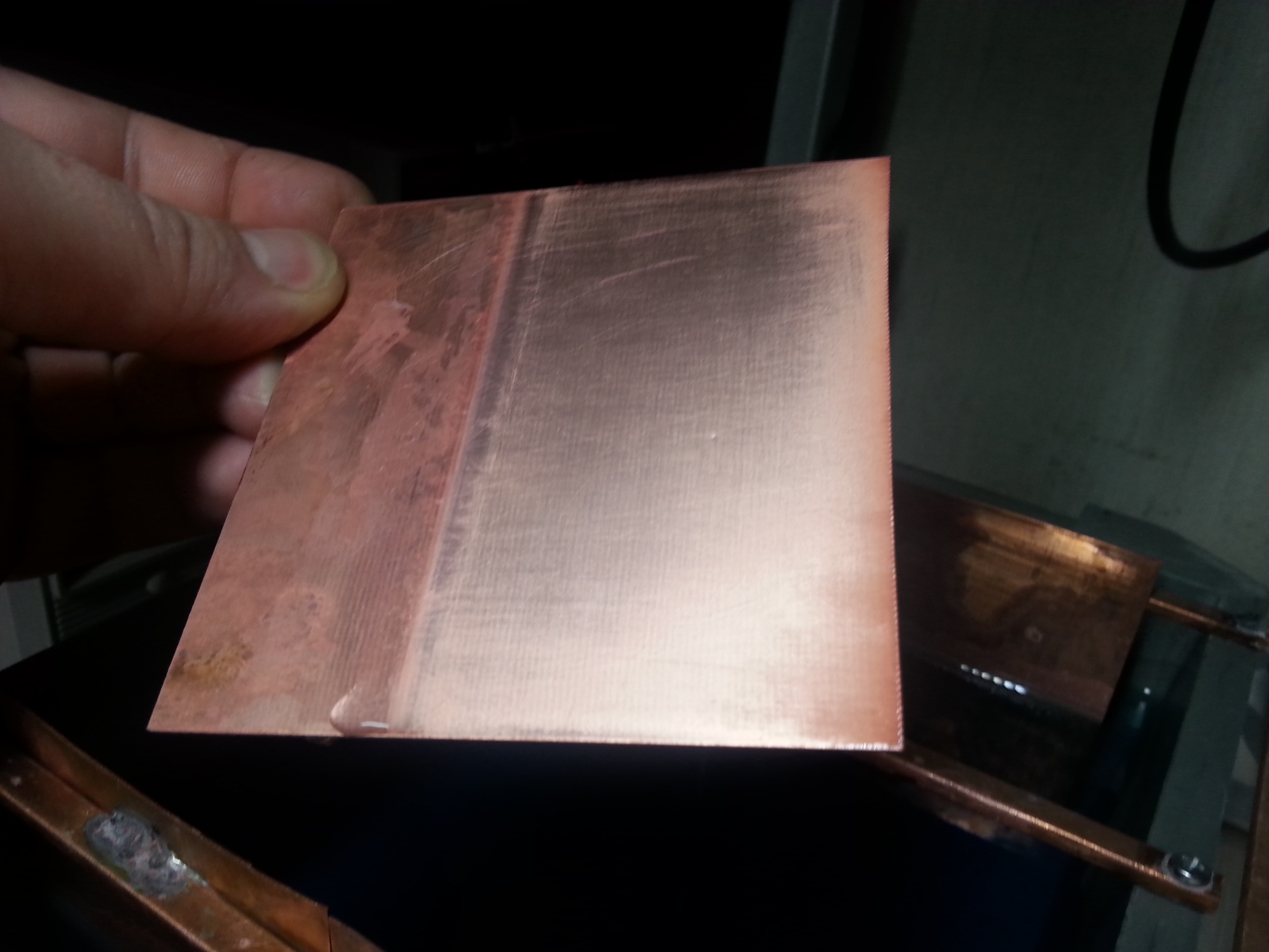

Я сначала забыл соли добавить и попробовал, затем вспомнил, добавил и вот сейчас пробую. Насчет уверен - нет.
UPD ГЫ... По ходу процесс устаканивается.... Проступил блеск.... Я так понимаю если мелкие царапины очень хорошо видно то это означает о хорошей рассеивающей способности ?
Судя по всему ток гальваники должен быть не более 1,5А/кв.дм. или просто не приработался еще.
UPD Меня жена по ходу скоро из дома выгонит :cry: , лаборатория блин.
Вот две стороны. Думаю все будет гуд.

По виду получилось как с Cu400, нормально, только вот подгар, ток уменьшай (хотя наверно подгорело когда из электролита вытаскивал? Ток нужно отключать!!).

Попробовал на ощупь плату после гальваники с Cupracid TP, прикольно, медь вроде и блестит а на ощупь шершавая и в лупу видна микро шероховатость.

Вот поэтому после гальваники нужно тысячной шкуркой пройтись, чтобы ФР лег нормально.
