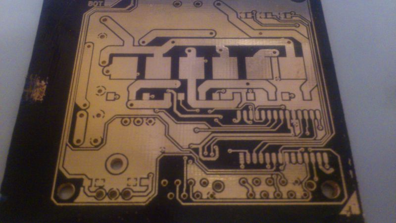

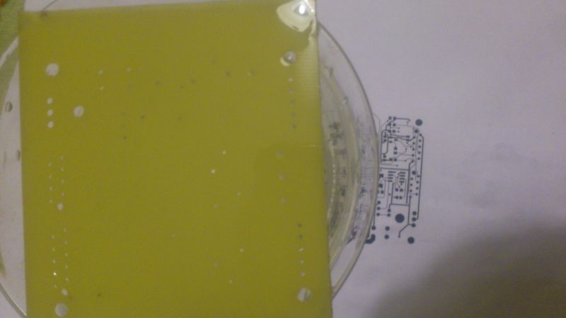

Ruzik писал(а):
На фото видно, что даже скотч покрылся слоем меди. Попробовал пальцем поскрябать текстолит по меди, не отрывается. Теперь я еще умею делать фольгированный текстолит.
viewtopic.php?p=1353893#p1353893 :))
А ведь реально тогда думал, что сделал настоящий фольгированный текстолит с достойной адгезией. :)
СпойлерЧитаю сейчас свои сообщения из прошлого и задаюсь вопросом, а я ли это писал? :))

Ruzik писал(а):
Посмотри на меня
Почему-то я думаю, что Вы это делали не с целью использовать полученный текстолит в реальных платах. Ваш интерес был академическим - научиться покрывать медью, всё, что плохо лежит. :) Поэтому, Ваш пример - не считается. Но если я вдруг ошибаюсь - тады, ой. :)))

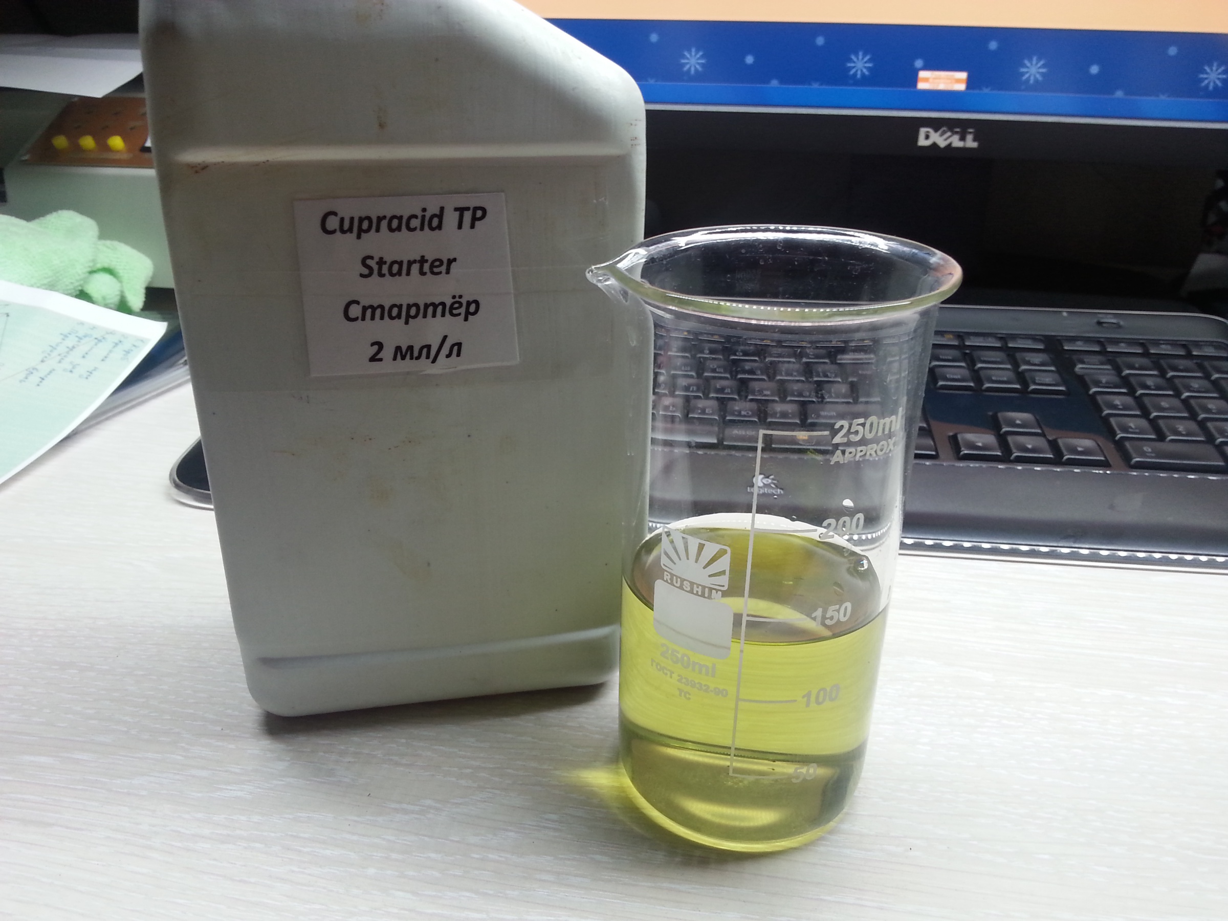

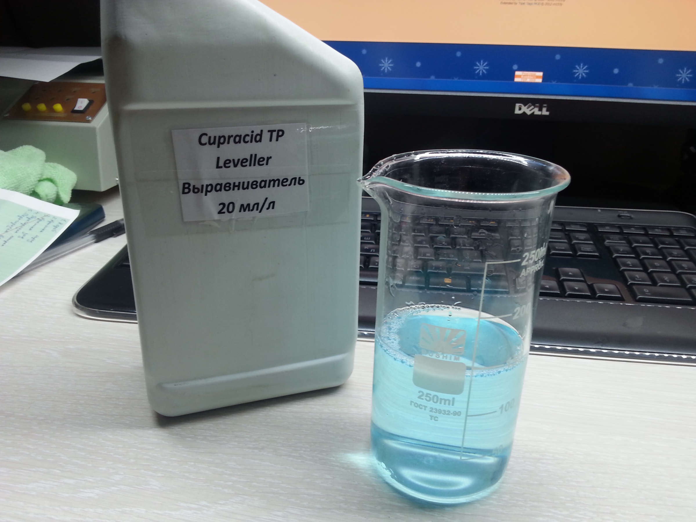

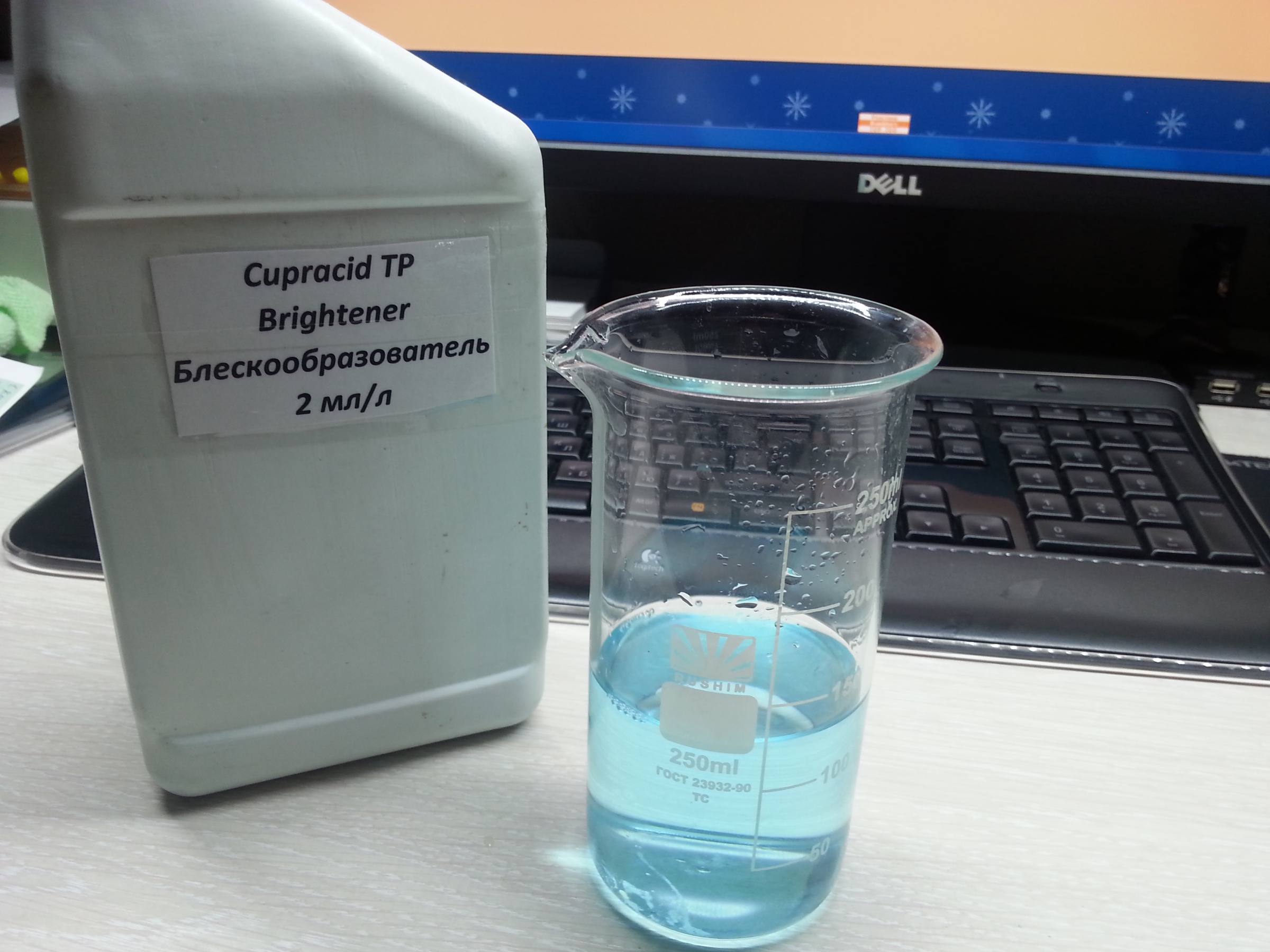

СообщениеДобавлено: Ср дек 10, 2014 22:28:27
Рейтинг сообщений: 443
Зарегистрирован: Пт окт 31, 2014 18:38:30
Сообщений: 1056
Откуда: Ростов-на-Дону
Ruzik По Югреактиву попросил выставить счет на контору, оплатили. Потом на следующий день позвонили им, договорились приехать. Приехали в офис, поставили печати и подписи, нам вручили пакет с грязными бутылками купрацида. Вот так вот и приобрели. По купрациду вот картинки. Кстати когда все подписали спросил невзначай на предмет купить за наличку, тетенька в черном прикиде (бухгалтер) сказала что НЕТ, только юрлицам. Думал может по телефону не хотели, мало ли (налоговики и др.).
UPD По выравнивателю заметил что он пенится неплохо.

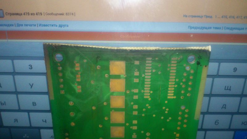

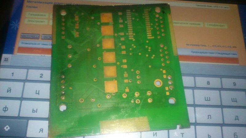

Беда блин, решил сделать платку одну, давно насверленная лежала. 3 дня делал и сегоднядень 3 день когда дубил маску в виду своей природной лени и забывчивости поставил платку на плиту, врубив на всю катушку чтобы бобыстрее и забыл. Квартира в дыму, палец с ожогом, а мне завтра будет жп от жены :o . Хотел показать как на голый текстолит я делаю. Вообще день как -то не задался.
СообщениеДобавлено: Чт дек 11, 2014 01:26:10
Зарегистрирован: Ср мар 03, 2010 00:13:40
Сообщений: 210

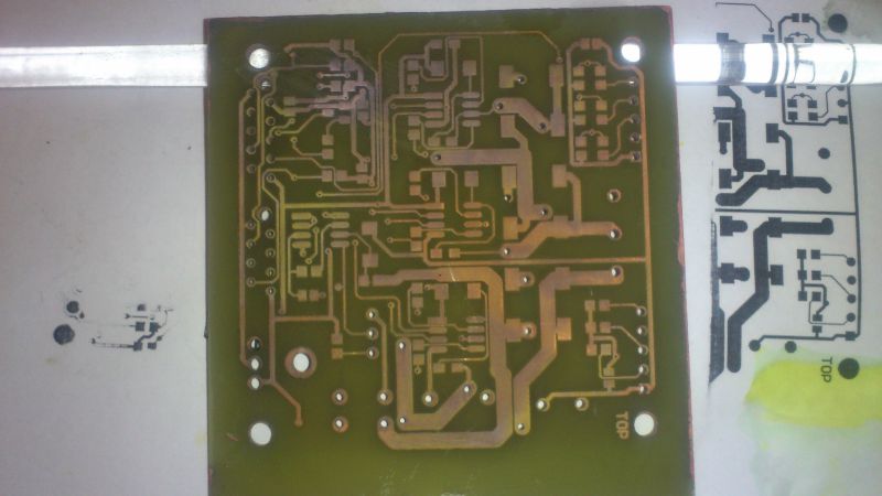

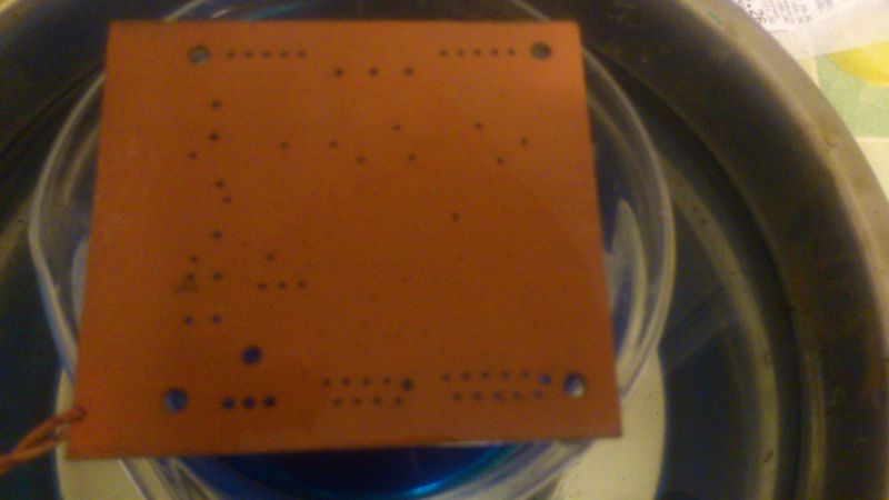

День первый.
Подготовка диэлектриков выдерживают в растворе HCl + CuCl2 + H2O2 пропорции особо не подбираю раствор нежно зеленый.
Активация в класическом совмещенном активаторе как я его делаю тут:
http://youtu.be/ioPa8jFr2Vg
и химмедь в трилонатном растворе тут в описании:
http://youtu.be/90VN_80zxAQ
Второй день.
Гальваника, химолово и травление. Чем мне нравится на голый текстолить, так это травление за секунды и никаких перетравов (помним про лень и забывчивость)
Травление в щелочной отправителем CuCl2 + NH4OH + NH4Cl. Как его готовить знают наверное все, не должно быть резкого запаха аммиака. Правильный раствор переливаться как перламутровый.
Третий день. Печальный.
Маска fsr 8000 green. Тур все как обычно по инструкции.
Выкинуть ее нах или спаять не решил пока. Настроение на зеро сейчас.
Последний раз редактировалось Vadimxg Пт дек 12, 2014 00:18:06, всего редактировалось 2 раз(а).
СообщениеДобавлено: Чт дек 11, 2014 16:07:27
Карма: 55
Рейтинг сообщений: 1637
Сообщений: 5725
Vadimxg
Может все таки по подробней о процессе?
Vadimxg писал(а):
Активация в класическом активаторе
Под классическим что подразумевается? Сначала сенсибилизатор потом активатор? Если да, то как конкретно активировали (состав активатора, плату перед активацией в нитроглицерин какой нибудь кидали или еще куда)?
И как адгезия? Припаял и отвалилось?
urez83
