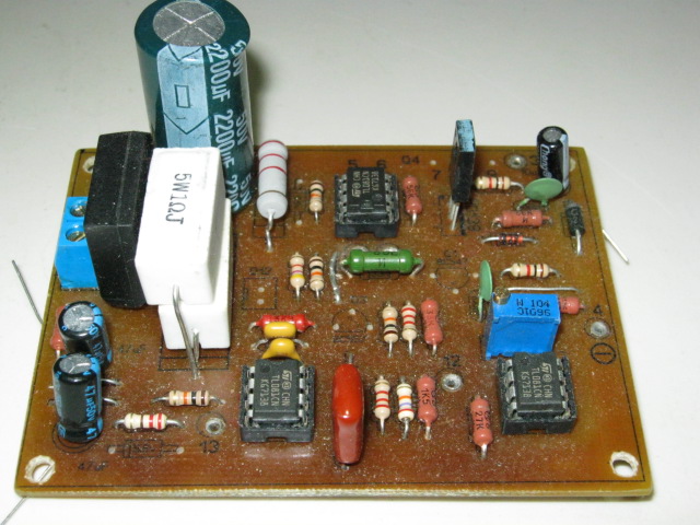

Игрался с запеканием и обработкой текстолита. В отсутствии печи с термостатом - печаль, просто дую феном. Если жарить прям до потемнения - отваливается. Тако же отваливалось от меди, если ее просто шкурить или протирать жлорным железом.
Греть надо до "покраснения меди", феном греть никогда не пробовал, грел либо в муфельной печи,
либо в ростере типа такого: http://cdn1.top-shop.ru/big_5d17e841e48 ... e18b3d.jpg до температуры.. :dont_know: рекомендуют до 230 градусов, я её контролирую термопарой и мультиметром, но ежё и "на вкус, цвет и запах"- перегреть плату, и даже её сжечь очень легко. При качественном запекании фольга должна слегка покраснеть, а сам стеклотекстолит остаться того же цвета, что и был, хотя незначительное потемнение особо не влияет.
вот эта плата- "явно пережаренная", Блин, уже почти год "делаю БП"
хотя прочность стеклотекстолита не пострадала..
