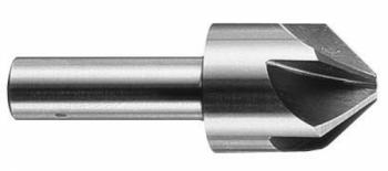

Когда я делал 2 сторонние платки без металлизации, то проблем с заусенцами не было, так как сначала травил дорожки с метками для сверловки, а потом сверлил. И заусенцев не было, потому что меди где сверлил нет. Сверлю твердо сплавом (хрупкие).
Сейчас хочу полностью освоить метод с металлизацией, но возник единственный вопрос, как удалять заусенцы, что бы потом все было красиво?
Вот плата (я ее уже показывал), как видите как я не старался за шкурить, заусенцы остались..
Понятно что после сверловки нужно затем пройтись по отверстиям зенковкой, но где ее взять? (вопрос всем).
Кто где их берет (брал) ? По ебэю не смог найти, то есть не знаю как правильно по какому слову искать (дайте ссылку, если брали).
И как они выглядят, так? (обведено красным).

Зенковка та что обведена, это скорей центровка, но не принципиально.
Если отверстия зенковать, наверно будет только хуже.
Я сверлю плохими сверлами, заусенцы есть от хороших, помогает наждачка, нужно хорошенько прошкурить.
Только если шкурить с большим нажимом, тогда заусенцы загибаются внутрь и наждачка уже не поможет. :(
Нужно приноровиться. :)
Или, как вариант, после наждачки просмотреть отверстия, загнувшиеся заусенцы выдавить наружу сверлом и их прошкурить.

Никаких заусенок нет.Сверла самые нижние на Вашем фото.20 тыщ оборотов в минуту.Подача
0.01 мм на оборот,или 200мм\мин.
А то что Вы обвели красным - это центровка.

bobych
Центровкой нельзя снимать заусенцы? И вообще я не понял что она центрует (то есть для чего вообще центровки), там на ней вроде есть режущая кромка?
СообщениеДобавлено: Пт июл 06, 2012 15:11:19
Зарегистрирован: Вс май 01, 2011 17:41:33
Сообщений: 67
Откуда: Киев Боярка
Оно то конечно можно,но зачем.При правильной сверловке их просто нет.
Тем более что сверла у Вас правильные.
Осталсь обороты поднять.
А центровка это по ближе к токарке.

Можно снимать заусенцы и этой центровкой, правильнее она даже называется зенковка центровочная (два в одном :))) ), но не стоит.
Когда вы будете снимать заусенец, прежде чем он срежется, срежется кромка отверсия с противоположной стороны, получится не очень хорошо, или нужно будет снимать кромку еще чуть глубже, чтобы выровнять.
Проще приноровится к нажатию наждачки и подобрать зерно, чтобы заусенцы не загибались.
Обычная зенковка выглядит так:Изображение
А центровка нужна для того чтобы наметить центр будущего отверстия, она жесткая, а обычное сверло гибкое, и при начале сверления на многих материалах его начинает уводить в сторону.
