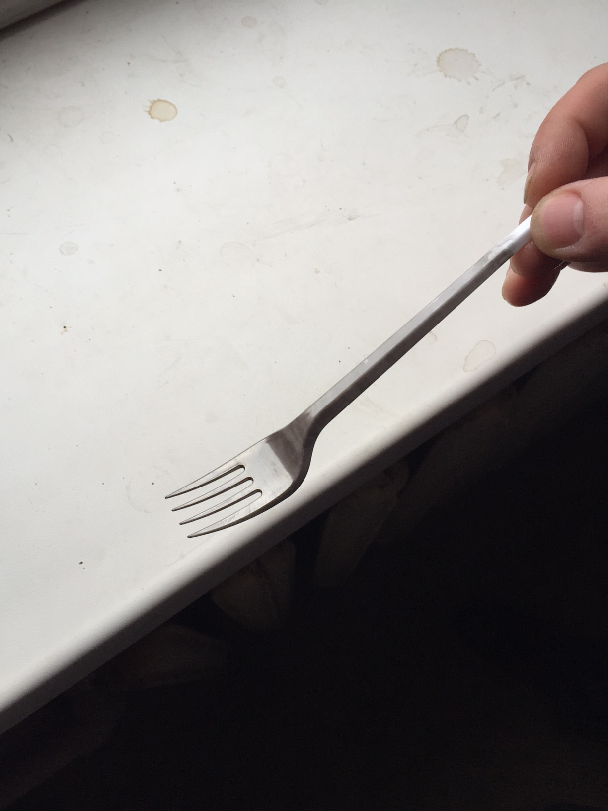

Ха, а я вилочку проактивировал которой мешал раствор при вливании олова в палладий. Раствор делал по рецепту mial. Сегодня замешаю химмедь и позырю что из этого всего получилось.
Случился так же баг, когда поставил стаканчик с раствором палладия на водяную баню, стакончик бультых и вода с бани попала в него :cry: ,
поставил выпариваться.
СообщениеДобавлено: Чт дек 18, 2014 12:05:06
Карма: 55
Рейтинг сообщений: 1637
Сообщений: 5725
urez83
От сильного кипения стаканчик может опрокинутся. Нужно следить за моментом закипания и убавлять газ, тогда без багов будет.
Я тоже как то взялся за рюмку руками (хотел вытащить из бани), пальцы не выдержали и рюмка плюхнулась в баню, верней не плюхнулась, а я ее сам туда бросил. :))
