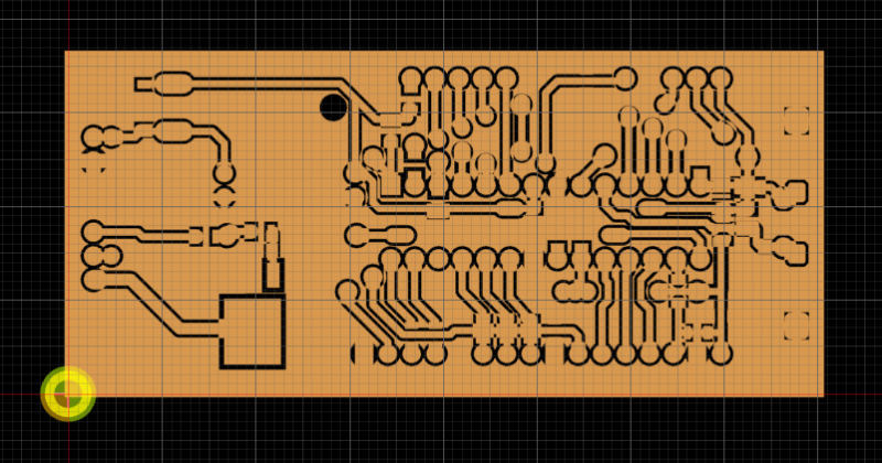

Конструктор и создатель макросов не особо то и нужны.
Делаю нужное прямо на рабочем столе.
Пример в архиве.
Непонятные буквы смотреть в даташите.
И чего там в кармане?
Таких архивов можно мешками делать.
И если надо то и края контактных площадки зубчиками :)
KOT.rar [136.11 KiB]

АлександрЛ Откуда вы эти архивы ... достаете?
Ну, на то, чтобы нарисовать площадку под микросхемой, я затратил, наверное, меньше минуты. А вообще, я макросы сам рисую. Те, что есть на различных ресурсах, меня не всегда устраивают.

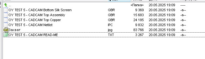

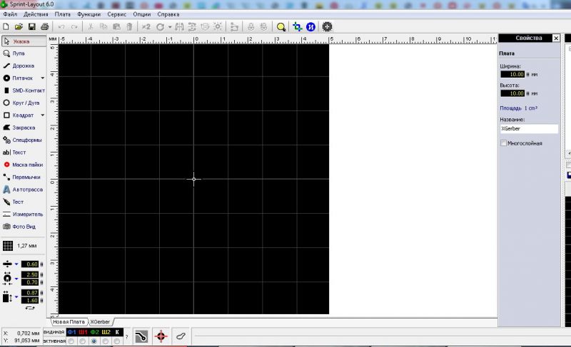

Помогите пожалуйста с экспортом гербер из Proteus 8.13 в Sprint Layout 6,
может кто-то сталкивался с такой проблемой?
В Протосе экспортирую хотя бы один слой, но при открытии в Спринте ничего.
По разному пытался, никак не хочет..
Может не совместимы файлы?
Первое фото-настройки в Протеусе, второе-файлы на выходе.
Спасибо заранее..

marksimo, почему не выложить сюда то, что получается при выводе из Протеуса?

Спасибо, разобрался с помощью..

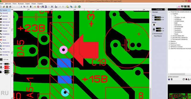

Здравствуйте. SprintLayout 6 версия Подскажите как в программе сделать чтобы контакты верхнего слоя в моём случае контакты перемычки указана красной стрелкой на картинке была закрашена лаком при изготовлении а не как у меня получился открытый контакт.
я недавно так делал но уже забыл. если терпит или кто не ответит я вечером вспомню
Добавлено after 48 minutes 35 seconds:
Попробую объяснить как я понимаю- залитые лаком металлизированные отверстия снимаются мышкой при активном инструменте Маска. Если потом выбрать другой инструмент то разница не отображается. При конвертации в гербер это проходит. Советую перед отправкой на завод пооткрывать герберы в сторонних просмотрщиках. Спринт свои герберы плохо открывает.

Подскажите как в программе сделать чтобы контакты верхнего слоя была закрашена лаком при изготовлении
Делаем мышкой (белые - не покрыты лаком):
Проверяем:
