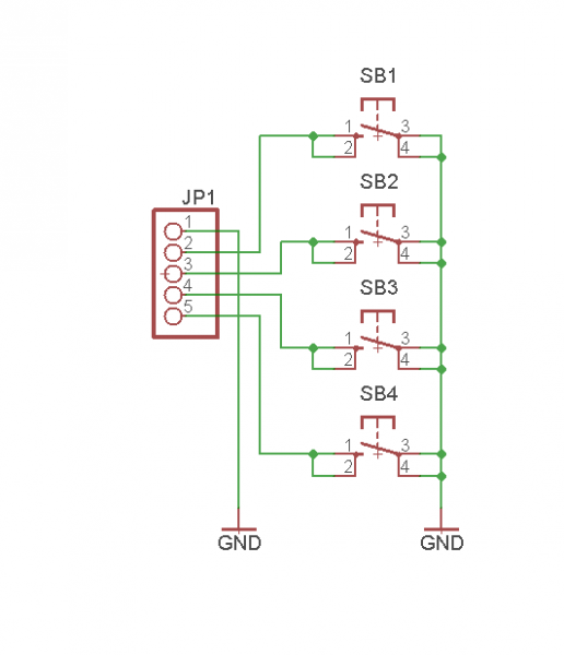

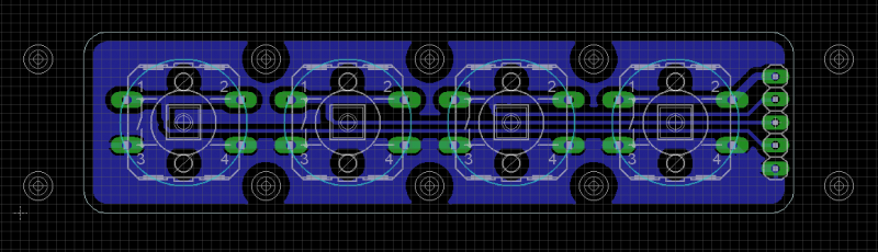

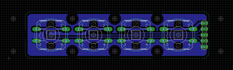

Решил провести изыскания на тему связки Eagle+Sprint-Layout+StepCam+Mach3.
Дабы получать файлы сверловки, контуров плат при минимальных танцах с бубном. :))
 Заголовок сообщения: Re: Создание ЧПУ
СообщениеДобавлено: Чт янв 09, 2014 17:20:49
Карма: 39
Рейтинг сообщений: 723
Сообщений: 3113
Откуда: г.Ростов-на-Дону
Первая часть Марлезонского балета. :))
Схема и плата.
Программой в которой я трассирую платы является Eagle.
Разумеется в ней создал схему, схема очень простая, это просто блок кнопок для передней панели, 4-е кнопки и разъем для подключения.
По схеме сделал трассировку платы, поставил кнопки, крепежные отверстия и отверстия для последующего позиционирования для обрезки по контуру. Хоть плата и простая но на ней присутствуют разнотипные отверстия, это отверстия разъема, отверстия выводов кнопок, отверстия мелких направляющих кнопок, отверстия крепежа и отверстия последующего позиционирования. Для них сделал диаметры 1.0, 1.2, 1.5, 3.2 и 3.4 На данный момент нет хорошего сверла на 3,2 либо на 3,175 (1/8") так что в качестве сверла для этих отверстий выступит фреза "Кукуруза" диаметром 3,175 мм (1/8") хотя фрезами и нельзя сверлить, но в данном случае сама фреза уже старенькая так что если и загублю то не страшно. Так же на отдельном слое отличном от контура платы повторил этот же контур но с перемычками дабы при последующей обрезке плата не вылетела и ее удерживали перемычки. Толщину контуров сделал 0 мм.
