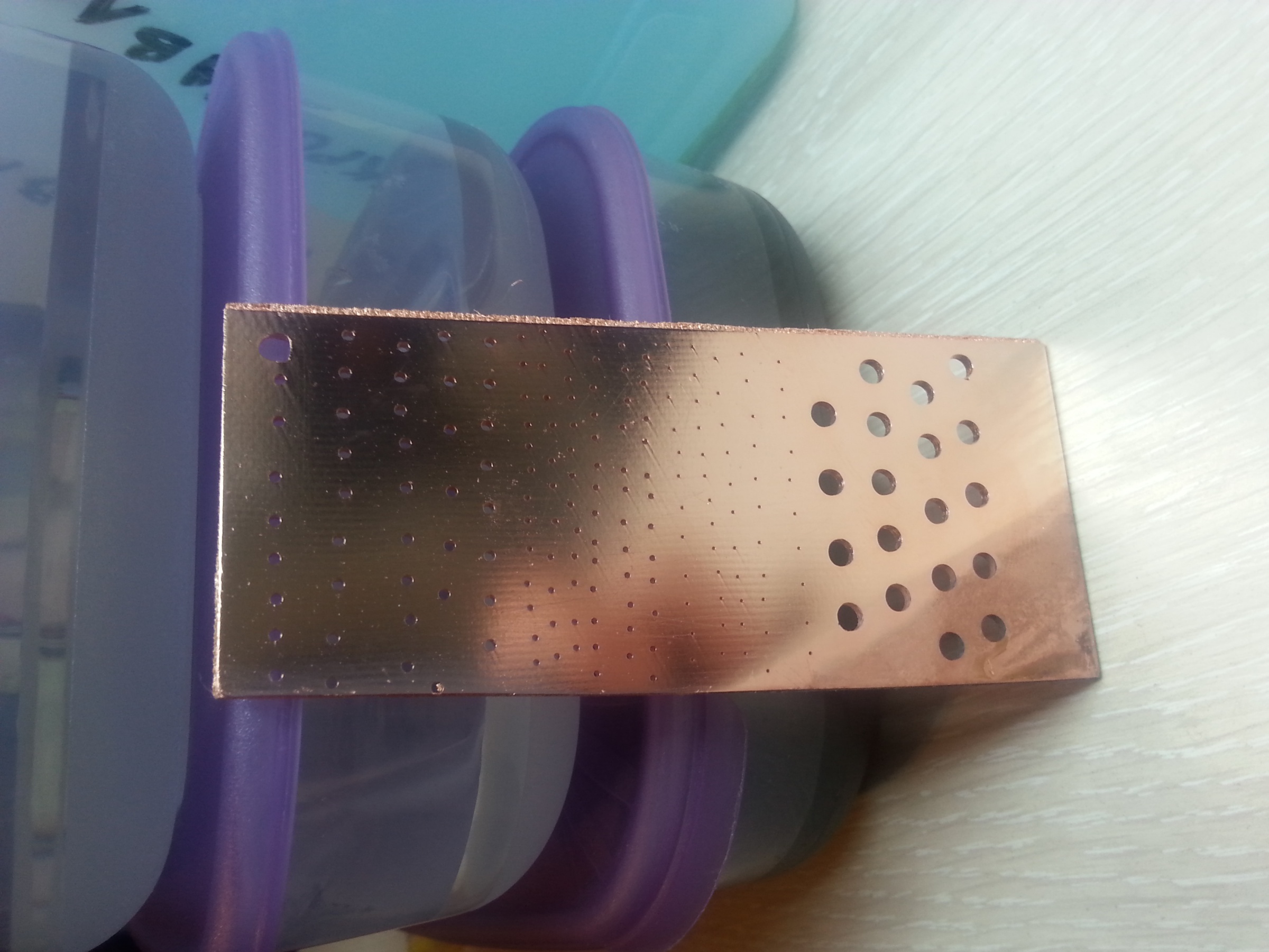

О! Я вчера хорошенько обезжирил плату и после ускорителя подержал 2 минуты а не минуту и адгезия стала супер, только на краях платы не особо старался, там немного отвалилось гальвано-меди.
А сегодня был на базаре, купил обезжиривателя (ПАВ < 10 %) и намешал другой состав обезжиривания (30 гр. соды кольц. , 30 гр. тринатрийфосфата и 5 гр. этого обезжиривателя), буду пробовать. Обезжиривал 5 минут при 65 градусах. Плата уже в гальванике.
Дополнительно перед предактиватором делал микротравление, промывку, декапирование, промывку. Кстати этот Купрацид ТП довольно неплохой, но надо точно устанавливать 1,4 А/кв.дм..

UPD Правильно гоорил mial , что если не халтурить и делать все по технологии, то и результат будет стабильным, как то так.
Вот плата после гальваники с Купрацидом, видимо надо качание делать. Проверил адгезию, супер!

urez83 писал(а):
То есть надо стравить 1,8 или 3,5 микрон меди ?
Не совсем так. Просто можно сделать микротравление, кинуть туда плату и думать что процесс идет, а на самом деле ни чего не подтравливается. Как я предложил, будет 100% гарантия, что микротравление прошло успешно.
