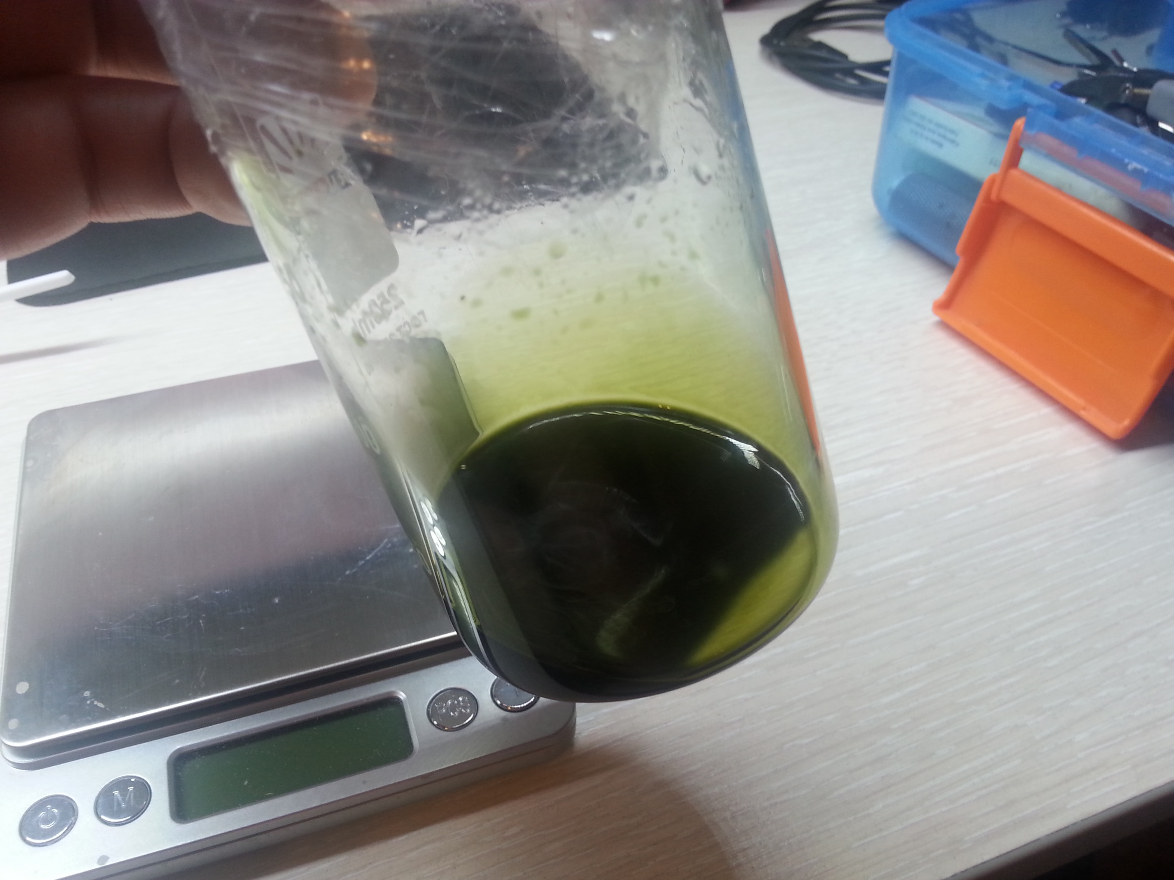

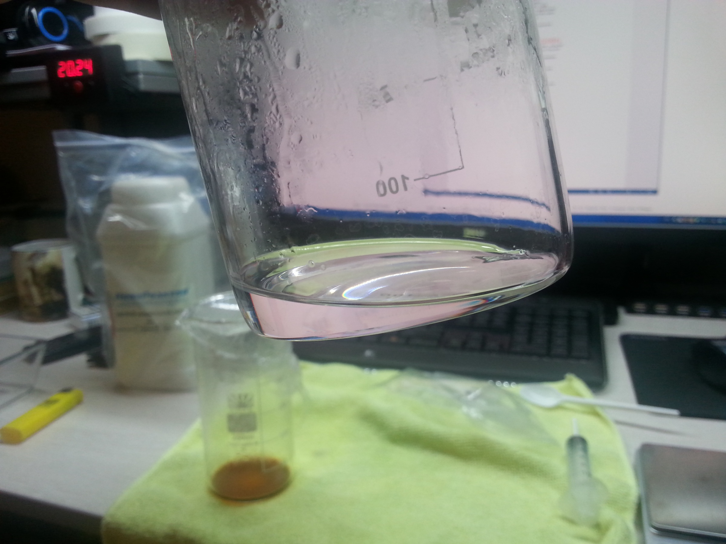

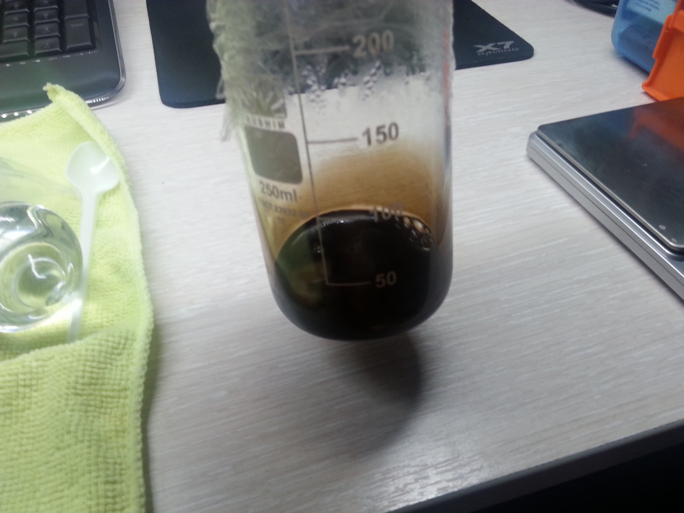

Извлек из своего активатора ( этого viewtopic.php?p=2216902#p2216902) палладий для экспериментов. Намешал новый раствор: к 0,15 гр палладия подлил 2 мл. солянки и поставил на баню на 5 минут, к 15 гр. хлористого олова подлил 3 мл солянки и так же поставил на баню. Через 5 минут подлил 2 мл. воды к палладию и 6 мл. к олову. Когда все растворилось снял с бани и по капелькам, при энергичном помешивании, начал добавлять олово в хлорид (все растворы были комнатной температуры). Цвет несколько раз менялся, последний стал желто-зеленый.
После 15 минут на кипящей бане раствор стал коричневым.
Намешал 120 гр. соли (хч) в 550 мл. воды и добавил 15 мл солянки. Смешал растворы вливанием раствора соли в раствор хлорида.

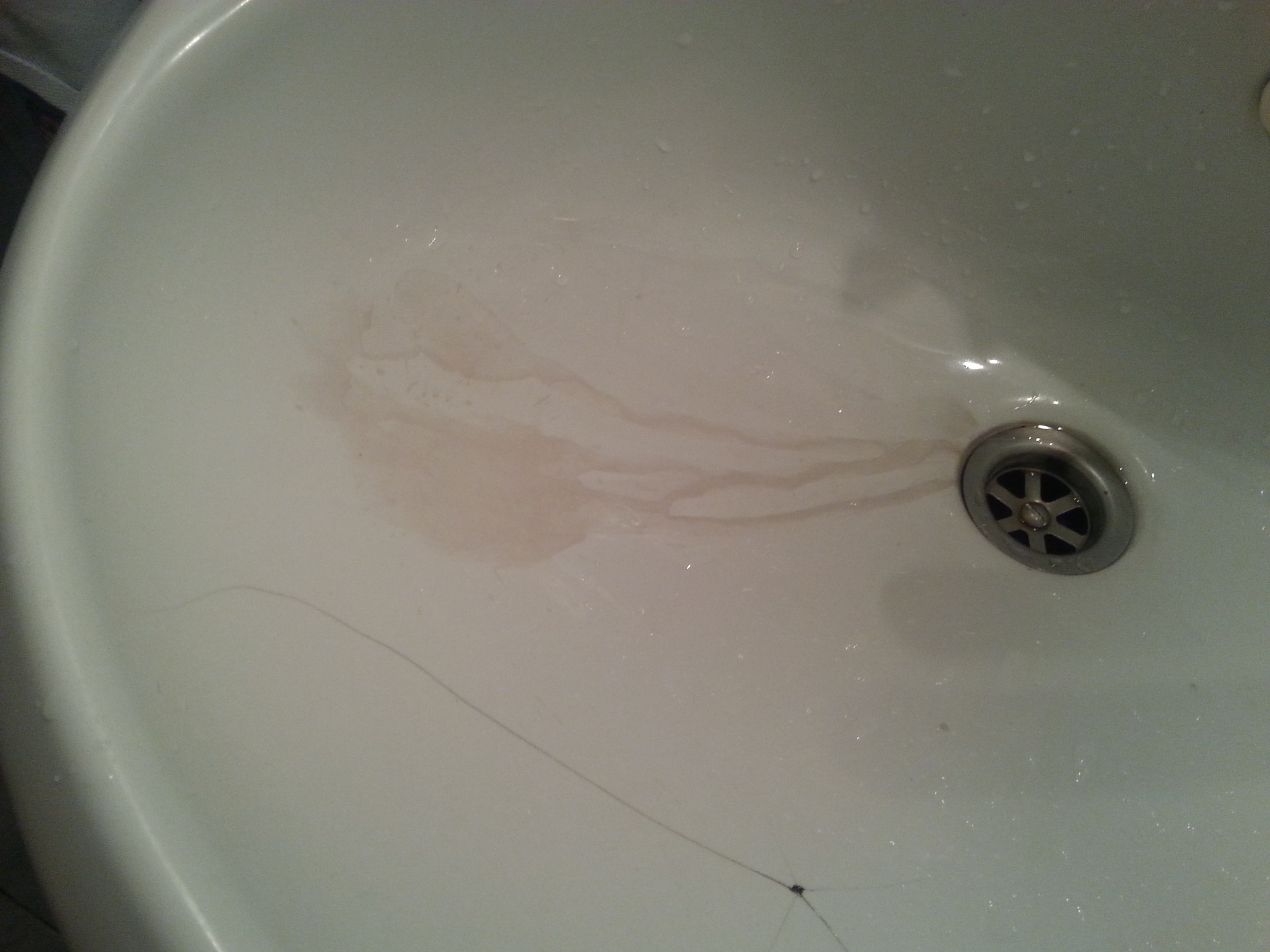

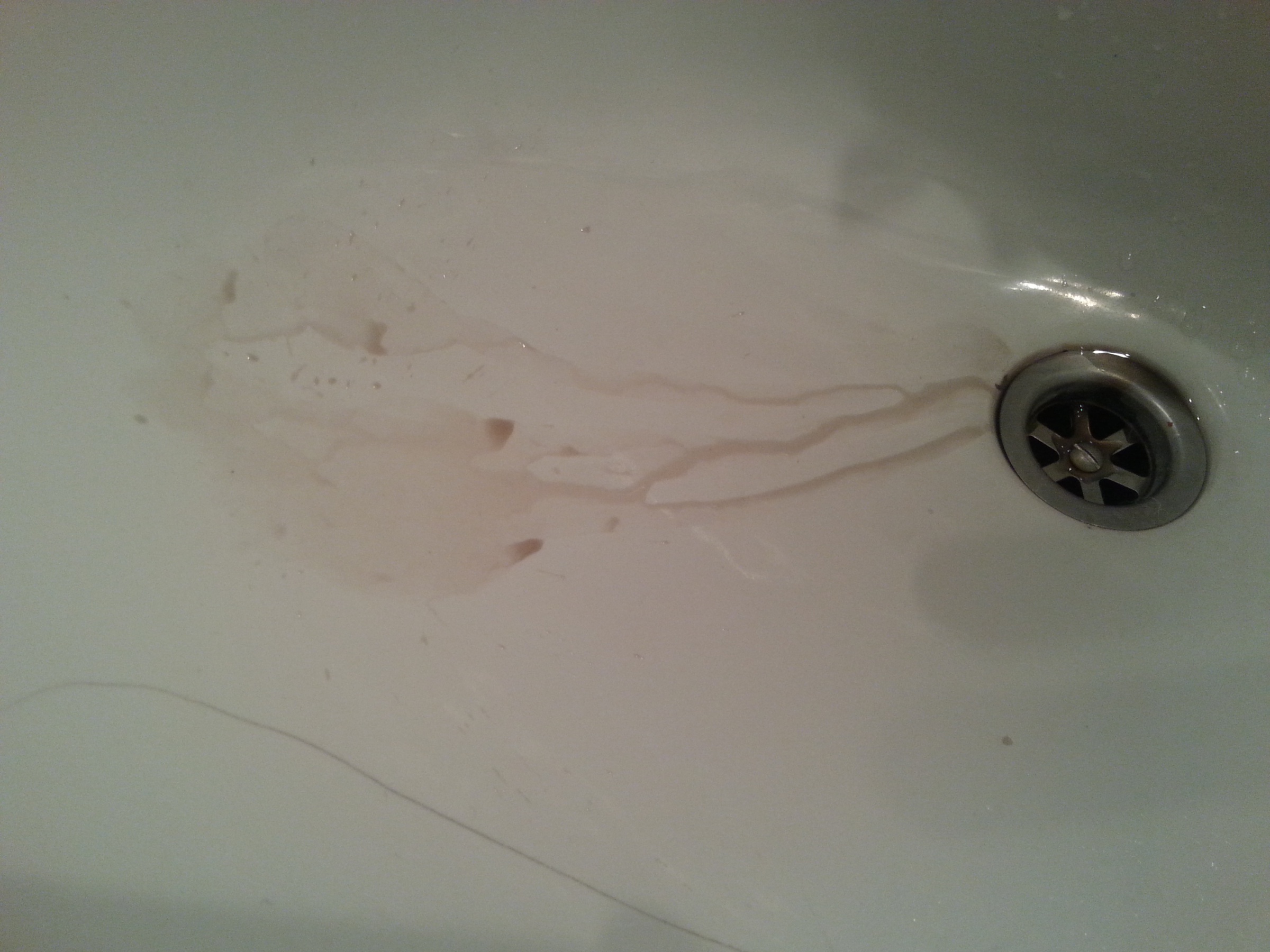

Тест на раковине (первая - только налил, вторая через 30 секунд).
Как видно тест на раковине вполне приличный. Но, опять появились проблемы с адгезией. Фигня какая то непонятная. Подожду до завтра, пусть раствор настоится, посмотрю не появился ли осадок. Сейчас никакого осадка нет, на поверхности есть пленка как масло. Заодно сделаю тест двух платок с одинаковыми условиями, только активаторы будут разные (этот и IBM). Такое ощущение что из за более высокого содержания олова в концентрате, при промывке оно до конца не смывается.
PS В качестве ускорителя HCl не предлагать :write: . И кстати сейчас я вылил весь раствор олова в палладий, концентрат поменял цвет на желто-зеленый задолго до того когда закончилось олово в шприце. Думаю что когда цвет меняется на желто-зеленый, это и есть оптимальная концентрация при данных температурах и способе приготовления, так как дальнейшее подмешивание не ведет к каким либо изменениям.
