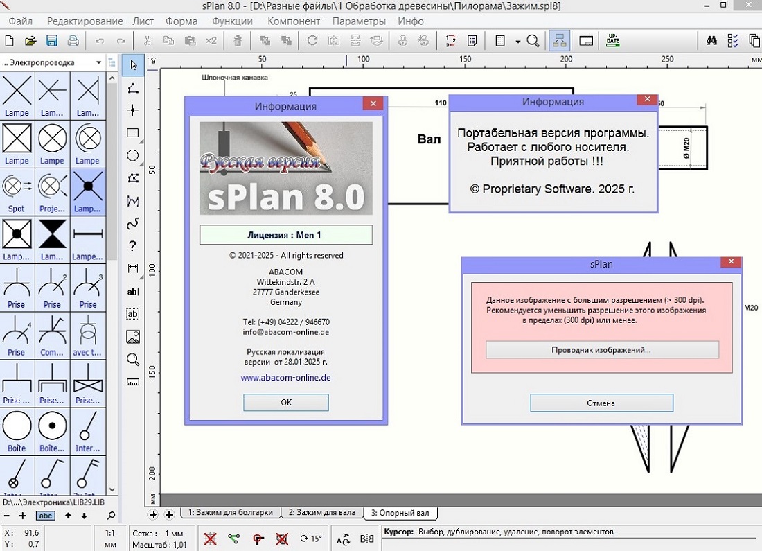

Очередное обновление...

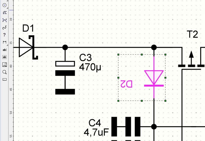

Решил я изменяя схему повернуть D2. Диод нормально повернулся, но вместе с обозначением.
Простой вопрос: как перевернуть обозначение компонента?
В свойствах вижу только "видимый - не видимый", а ориентации буквоцифр не нашел
:dont_know:
Щелкни два раза левой кнопкой мышки по изображению элемента. Откроется окно редактирования элемента. Там есть две строчки в прямоугольных скобках. Вот их и переворачивай как хочешь
Просто это обозначение можно перетаскивать, а вот вращать не получается. Я делаю так: (может быть, я не прав, но другого пути я не знаю). Двойной щёлчок по элементу, и в редакторе компонента вращайте, затем сохраняйте.

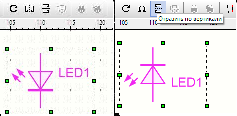

P.S. Но чаще, если надо "перевернуть" диод так, чтобы обозначение не "перевернулось", проще диод "отзеркалить". Изображение перевернётся, а обозначение - нет.

Спасибо. "А слона то я и не приметил.."(с)
