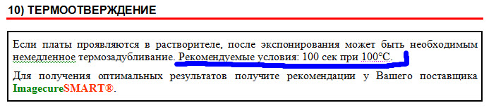

mial писал(а):
Все время сушу при 75 и не меньше 45 минут. Насколько помню и в даташите на маску примерно такие же цифры.
ImagecureSMART® XV501T-4
Для сушильных шкафов при одновременной печати только на одну сторону рекомендуются следующие режимы:
Сторона 1 10 - 15 мин при 75 - 80C
Сторона 2 25 - 35 мин при 75 - 80C
Максимальное время сушки (сторона 1 + сторона 2) не должно превышать 45 мин при 80C.

Хотел добавить, если платы проявляются в кальцинированной соде, то после проявки сушим сначала при 70..80 градусах (нужно выпарить остатки воды из маски), потом только 100, иначе может вспучится.
100 градусов сушки в случае последующего нанесения маркировки, если маркировки не планируется, то дубим при 120..150 градусах.

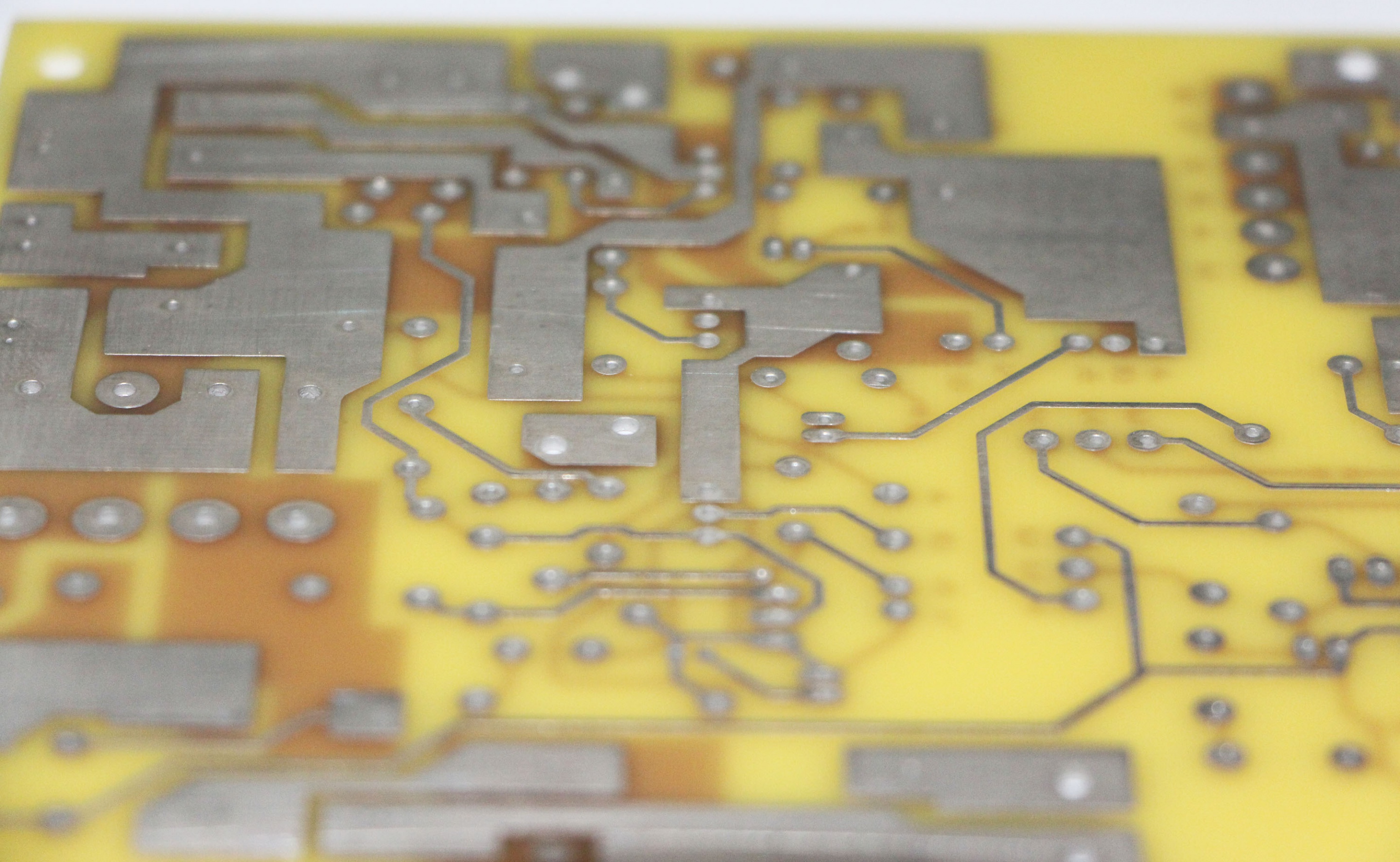

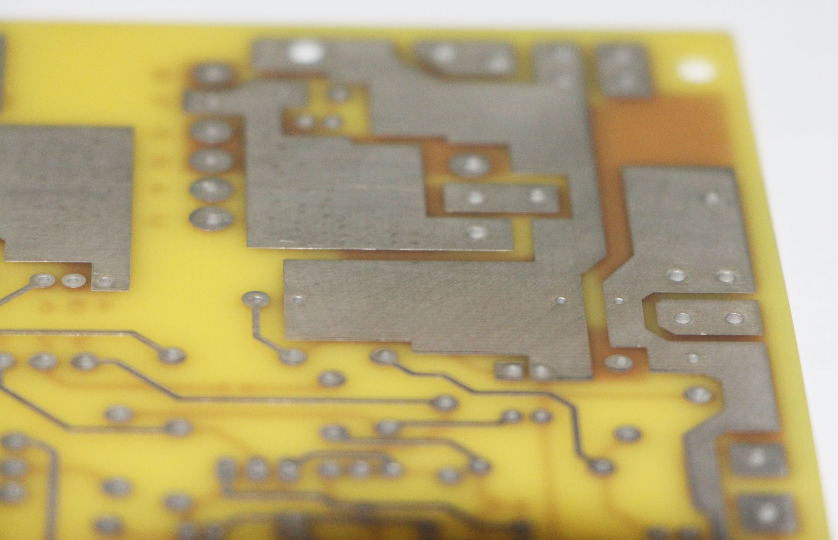

СообщениеДобавлено: Вс мар 01, 2015 00:01:00
Карма: 61
Рейтинг сообщений: 1537
Сообщений: 3327
Откуда: Казань
Рейтинг сообщения: 9
Ну вот, мы строили, строили, и, наконец, построили (с) Чебурашка.
Готова моя первая металлизированная плата.
Огромное спасибо mial за дельные советы, а Ruzik за просто-таки нечеловеческую регулярную помощь! И, конечно, всем остальным.
Знаете, было чертовски интересно и увлекательно проделать весь этот путь. Колеблющимся - рекомендую решиться. Немного терпения, чуть-чуть денег, и вы не пожалеете. :)
По хим. олову - я правильно понял, что большого смысла держать в нём плату больше 10-15 минут нет (по-крайней мере пока раствор свежий)? Просто по косвенным признакам сложилось ощущение, что основной слой олова ложится в первые минуты, а потом, если и растёт, то очень медленно. Ошибаюсь?
Какие нибудь трудности были на этапах?

smacorp Платка отменная, прямо как во времена СССР ! :beer: Хотя конечно с горячим лужением блестявее была бы. А сколько меди ложил, края отверстий я смотрю закругленные ?

Ruzik писал(а):
Ждем источник в работе
Заработал бы ещё (тьфу-тьфу-тьфу) :) Оказалось, что элементная база у меня от Вашей сильно отличается, поэтому решил всё сделать с нуля - перерисовал схему, переразвёл печатку. Молюсь вот теперь, что нигде не накосячил. :)
Первая трудность - активатор получился со второго раза (не знал о важности температурного режима).
Вторая - в электролит гальваники не положил хлориды.
И третья - смывались тенты (недостаточная экспозиция).
Но считаю, что серьёзная проблема была только одна - вторая - она действительно отняла много времени, так как пришлось делать ячейку Хулла + много незапланированных экспериментов. Остальные две - так, лёгкие заморочки, не более.
Я раньше сплавом Розе лудил. И насколько же процесс хим.лужения приятнее, чем тот - сидел бы и засовывал платки в хим.лудилку целыми днями, наблюдая, как медь моментально покрывается оловом! Поэтому, фиг с ней, с блестявостью :) Хотя в реале блестит значительно сильнее, чем на фото - снимки под углом, поэтому.
60 минут при плотности тока 2.7А - получается что-то около 35 микрон. Но закруглённые края, думаю, заслуга текстолита - он немецкий, производства Isola - впервые его использовал, и он очень понравился. Даже сложность объяснить чем - более гладкий, более податливый, более ровный - в общем, вещь.
