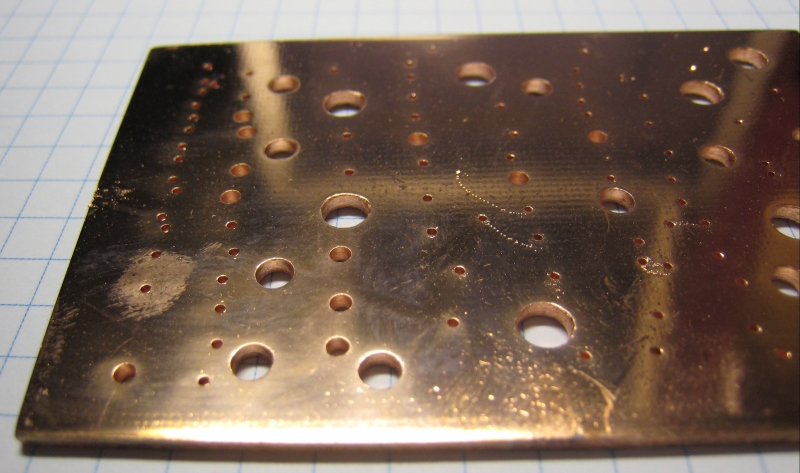

СообщениеДобавлено: Пн июл 09, 2012 13:23:24
Карма: 90
Рейтинг сообщений: 385
Сообщений: 5705
Откуда: С-Петербург
Замесил нового электролита, попробовал процесс J-Plate 400, с ним все просто замечательно!
Металлизация в отверстиях значительно менее зернистая, даже блестящаая.
ИСЧЕЗЛИ ТЯНУЧКИ !!! Это неоспоримое преимушество. :)) :)) :))
Поверхность чуть менее блестящая, не настолько вызывающая как у Chemeta.
Недостатком посчитал необходимость вынимать аноды из электролита.
В медном электролите аноды провисели три недели, не заметил что что-то с ними произошло.
Здесь же за полдня они покрылись сероватым налетом,который при гальванике стал чашуйками отваливаться.
Наверно сам виноват, в спешке обсчитался, заложил десятикратную дозу NaCl. :kill:
Электролит откорректирую, думаю будет только лучше.
З.Ы. Отдам в хорошие руки 8 литров электролита с блеском Chemeta RV-T, в свою тару. :)
Если нужно фотки - позже.
а при болтании катода тянучек и так нет. ;)
я когда руками болтал, периодически надоедало, появлялись буквально за пару минут. потом за минут пять болтания убирались полностью.
СообщениеДобавлено: Пн июл 09, 2012 13:59:44
Карма: 90
Сообщений: 5705
Откуда: С-Петербург
У меня без покачивания тянучки шли вверх, при покачивании по дуге (так проще было сделать качалку, как бы основное это чтобы электролит через отверстия прокачивался) тянучки пошли вниз и по краям, здесь при такм же качании их нет вообще.
Нужно будет для контроля попробовать вообще не качать. :)

СообщениеДобавлено: Пн июл 09, 2012 19:56:40
Карма: 90
Сообщений: 5705
Откуда: С-Петербург
Это электролит с блеском RV, заметны тянучки у отверстий.
Это J-Plate 400, на тянучки нет и намека
IMG_3040++.jpg [157.95 KiB]
IMG_3045+.jpg [232.61 KiB]
IMG_3031++.jpg [223.42 KiB]
