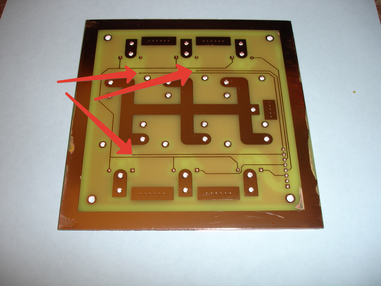

В этой теме (правда уже давно) поднимался вопрос - может ли источник тока для гальваники, схему которого перерисовывал уважаемый Ruzik (см. вложение), выдавать более 20А. Теоретические выводы были - "должен мочь, но хрен его знает". :)
Достоверный ответ теперь есть - может, я проверил.
Основные изменения в схеме:
- VD1 на 6А. С учётом предохранителя на 5А - излишество, но другого просто не нашёл
- C9, С10 по 330mF 200V - можно и больше - ещё лучше
- VT3, VT4 - MJE13009
- VD15 - SB3040PT
- у Т2 использована обмотка на 5V
Итого - вот уже 1.5 часа стоит под нагрузкой 30А и не жужжит (вру, жужжит - вентилятором).
На самом деле, я думаю, что он и 40А даст:
- температура радиаторов VT3, VT4, VD15 сейчас 65 градусов
- температура Т2 - тоже около 65 градусов
- температура L2 - 80 градусов
И это просто в открытом виде - плата на столе, вентилятор дует в основном на дроссель L2, а Т2 вообще скрыт от потока воздуха радиатором. То есть, в корпусе при правильном охлаждении и более мощном VD15, 40А должно получиться.
На самом деле я попробовал шарахнуть и на 45А :))) - выдаёт. Но только на пару секунд - не хочу, чтобы сдох VD15, у него предел 30А. Сейчас едут VD15 на 40А - будем попробовать их.

СообщениеДобавлено: Пт мар 13, 2015 13:36:49
Карма: 55
Рейтинг сообщений: 1637
Сообщений: 5725
smacorp
Если будешь переделывать, то радиаторы побольше поставь. Г образный поставь на 220 вольт, а на 5 вольт еще больше. Для дежурки можно отдельный, если на Г образном не уместится. Также медь осади больше, чтобы силовые дороги по крепче были (40 ампер - это приличный ток).
А так плата зачетная, не считая моих косяков в разводе (хотя смотрю ты ее под выводные переделал). Потом схему и печатки скинь в тему. :)
Также предусмотри разъем для выключателя отключения/включения тока, вот в этом месте..
Хотя можно просто подключить его (выключатель) параллельно резистору R32 (обозначил зеленым), в общем как удобней.
Выведи его на переднюю панель, цепь замкнута - ток идет, цепь разомкнута - тока нет. Это удобно когда нужно вынуть плату из ванны, чтобы посмотреть. При этом не нужно отключать источник из розетки.
Честно говоря, другие радиаторы это вряд ли. Во всех донорах, что у меня есть, они ещё слабее. А покупать новые, ждать пока придут, снова передвигать элементы, дорожки, крепёжные отверстия - оно того не стоит. Ведь и текущие радиаторы держат приемлемую температуру (при 30А), а в корпусе вентиляция получше будет. Вот если при 40А будет совсем плохо, тогда посмотрим.
Можно насчёт этих косяков? Я не заметил, чтобы они на что-то влияли. Да и самих косяков не заметил.
Не полностью, 16 SMD элементов осталось, причём все 0805.
Ruzik писал(а):
предусмотри разъем для отключения/включения тока
Удобство этого понятно, но не понятно, почему именно разрыванием обратной связи отключать ток? Я планировал обычный выключатель в цепь 220 - он в любом случае нужен, не выдергивать же из розетки каждый раз.
