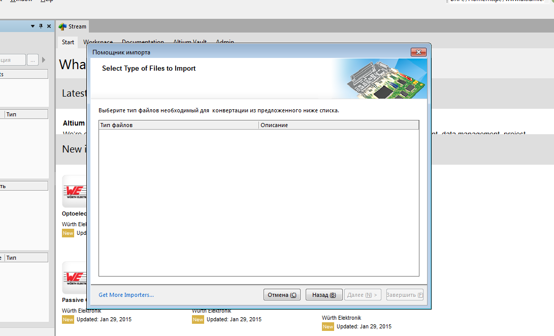

Помощник импорта нет ни одного типа файла для конвертации, как исправить?

Внизу окна подсказка - Get more importers. Там и выбрать, что устанавливать нужно. Жмите Configure.
Не забудьте указать в настройках папку с инсталлятором Altium.
