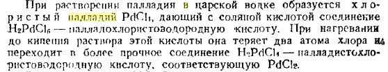

Пока весы и источник тока в дорогое решил пройтись по рынку у ювелира попытался купить палладий он показал корпус от старых наручных часов (женских) проба 500 палладий, 3 грамма.
Поискав в интернете я нашел что "Сплав палладия ПдСрН 500 пробы имеет следующий состав: Pd – 50%, Ag - 44,5-45,5%, остальное никель."
Стоит ли искать дальше чистый палладий, или все таки купить этот корпус? Будут ли проблемы потом, мне придется делать в ручную Хлорид палладия(II) PdCl2.
Долго придется танцевать с бубном что бы получить с корпуса Хлорид палладия(II)?

http://www.ebay.com/itm/200919507703 для меня с доставкой 47$ 1 грамм. А так добавил азотки сказал заклинание (которым очень надеюсь поделятся шаманы форума) и вуаля 3 грамма хлорида!
~30$ напротив ~140$ с эбая
Хотя если уважаемые форумчане не поделятся секретом заклинания, придется брать на эбай :( но я уверен коты добрые, поделитесь с начинающим заклинанием или подправите мною нарытое.
Есть такое заклинание, (хлорид серебра малорастворим, а хлорид палладия хорошо растворяется в воде)
Сначала весь сплав придется растворить (например, в царской водке или горячей азотной кислоте), потом обработать соляной кислотой или хлоридом натрия и отделить осадок хлорида серебра фильтрованием. Добавить в раствор металлический цинк, выпадет раствор, это и есть палладий. Далее растворить палладий в царской водке (смесь конц. соляной и азотной кислот, 3:1), получится H2[PdCl6] (гексахлоропалладат водорода), который при кипячении раствора выделит хлор и перейдет в H2[PdCl4] это и есть хлорид палладия.
Возможно только растворить и отфильтровать?

FantasyDD, если я правильно понял, добывать планируется из корпуса часов?
От никеля тяжело будет очистить цементацией. Цинк осадит никель вместе с палладием. Можно будет попробовать обработать осадок концентрированной азоткой без нагрева. Палладий понемногу растворится, никель должен остаться в осадке, но мне этот способ не нравится.
Я бы сделал так:
растворяем в азотке, выпариваем, добавляем воды и солянки, фильтруем от хлорида серебра, выпариваем до сиропообразного состояния, добавляем аммиак и осаживаем через палладозамин, способ уже тут был неоднократно расписан, остатки палладия высаживаем из раствора диметилглиоксимом. Паладозамин прокаливаем или разлагаем муравьиной кислотой, получаем металлический палладий, его можно растворить в солянке с добавлением перекиси, выпариваем при 60 градусах- на выходе Н2PdCl6, можно прокалить при 200 градусах, получим PdCl2, но можно оставить и так, потому, что при приготовлении активатора все равно опять получается хлоропалладиевая кислота.

Из ваших слов и из того что я нашел (Известно, что материалы, содержащие драгоценные металлы, быстро и полностью растворяются в неразбавленном растворе «царской водки», при этом содержащееся в них серебро осаждается в виде хлорида (В.Ф.Борбат. Металлургия платиновых металлов. Москва, «Металлургия», 1977, с.140).)
Далее с книги: Аффинаж золота, серебра и металлов платиновой группы О.Е. Звягинцев
Далее нашол в форуме:
Спойлер1. Растворяете свой палладий при нагревании в смеси азотной и соляной кислоты с водой (соотношение 1:3:2). На 1 г палладия понадобится примерно 5 мл раствора.
2. Полученный раствор выпариваете в стеклянной посудине по сиропообразного состояния. После этого добавляете немного конц соляной кислоты. Если выделяются бурые оксиды азота, грете до их исчезновения и снова добавляете солянки. Так до полного отсутствия бурых паров.
3. Продолжаете выпаривать полученный "сироп" на песочной бане до кристаллизации смеси.
4. Полученную субстанцию продолжайте греть в сушильном шкафу (муфеле) при температуре 180-200°С до полного "высыхания" и изчезновения паров и запаха.
Полученный коричневый порошок и будет хлоридом палладия, который для гальваники лучше растворять при небольшом подкислении соляной кислотой.
Выходит корпус бросить в азотку(На 1 г палладия понадобится примерно 5 мл раствора), нагреть до 60 градусов и ждать когда он растворится(серебро и палладий растворятся), охладим до комнатной температуры, приливаем концентрированную соляную кислоту - выпадает белый творожистый осадок (хлорид серебра), профильтровать раствор от серебра и выпарить, остаток от выпаривания и будет хлорид палладия.
Что делать с нитратом никеля?? Никель проблема! 4% никеля :( после прокаливания 220° оксид никеля, как его удалить? может он не помешает :(
Мне кажется дешево и сердито. Или я ошибаюсь?
