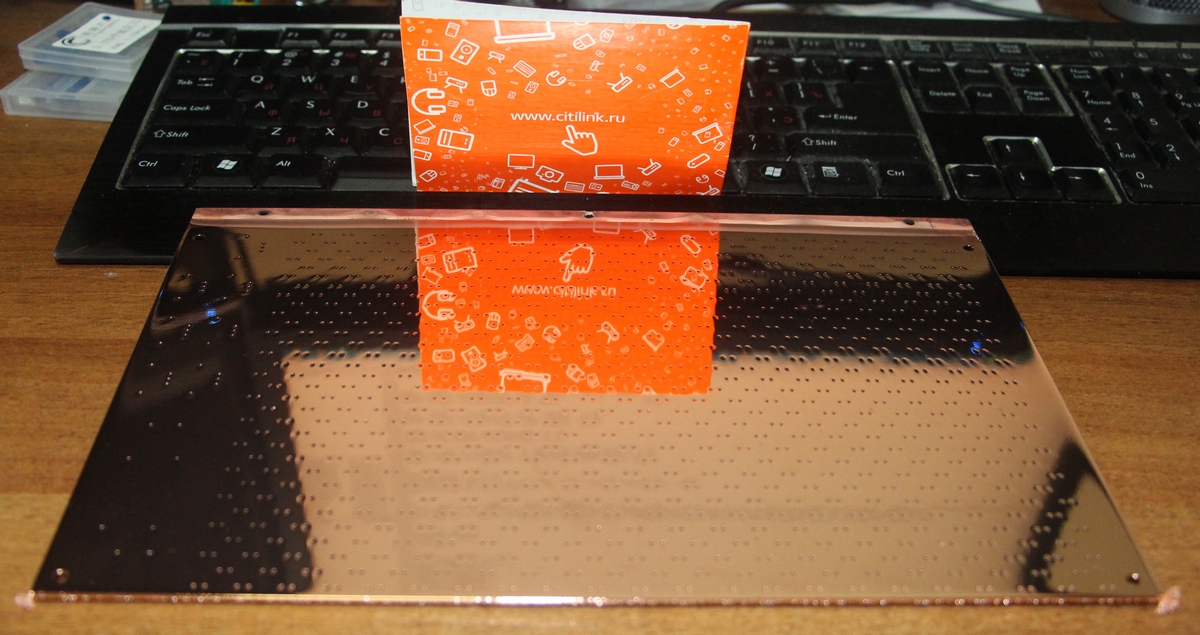

СообщениеДобавлено: Чт июн 25, 2015 00:50:34

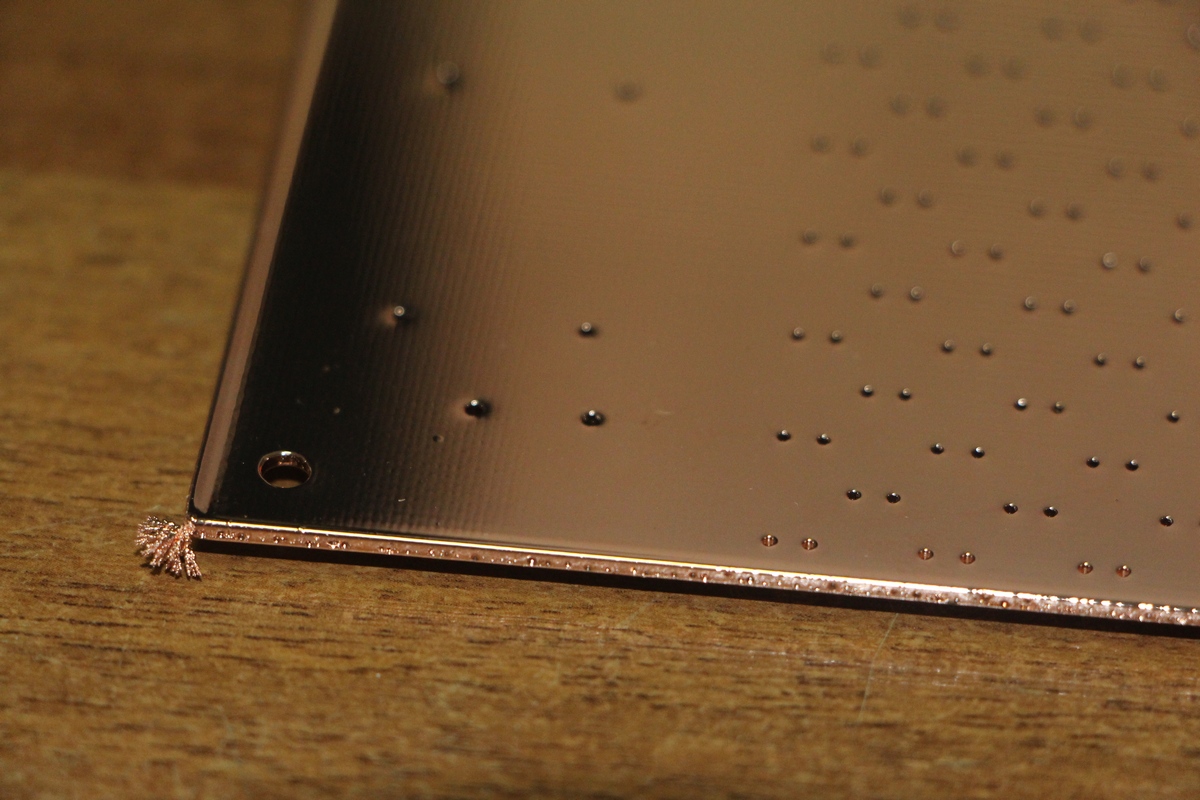

Сегодня впервые металлизировал большие платы (чуть меньше А4), соответственно с большим током - 25А - и в уголках, где самая большая плотность тока, наросли смешные медные ёжики:
Причём, они очень жёсткие - пальцами не сминаются и колются. :) Интересно, с чего такой эффект? Сочетание большой силы тока и новых анодных чехлов? :)))
В остальном металлизация прошла как обычно хорошо:

А4 это круто, поздравляю. :beer: Я такие большие не умею делать. :(
СообщениеДобавлено: Чт июн 25, 2015 09:33:39
Карма: 55
Рейтинг сообщений: 1637
Сообщений: 5725
smacorp
Отлично :beer:
Я делал один раз А4. Ванна меньше чем А4 и пришлось гальванику делать пополам, сначала одну половину, затем вторую платы. На "стыке" уровня электролита образовался небольшой "бугорок", но это не помешало сделать плату. Плата кстати - светики для засветки ФР. :)
Как я понимаю БП справляется с таким током? Какие транзисторы и диоды поставил в итоге? Какие радиаторы по размеру стоят? (фотку покажи если возможно).
На счет "ежиков", у меня такого не наблюдается, считай что это вихревые токи. :))
