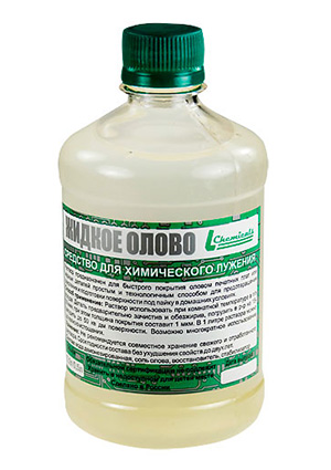

Долго читал топик, весь конечно не осилил, да и не химик я..., металлизацию кое как осилил. Теперь конкретно меня интересует хим меднение.
Раньше у меня был куплен раствор жидкого олова, но он протух, в составе было написано:
Вода деионизированная, соль олова, восстановитель, стабилизатор. (Раствор желтоватый выпадает в небольшой осадок со временем.)
вот такой:
Плата покрытая этим раствором работает уже 2 года - и никаких усов не видно и в помине.
На этот раз хочу купить реактивы и самому готовить раствор по мере необходимости(чтоб не протухал в самый ответственный момент) - хочу самый простой раствор SnCl2 + H2SO4 + тиомочевина + вода.
А теперь ламерские вопросы :) :
1) Тот раствор который у меня был куплен состоит из 4х компонентов - это тоже самое что SnCl2 + H2SO4 + тиомочевина + вода или что-то другое - кто изучал, поделитесь??
2) Реактивы хочу заказать в русхиме - я так понял они в сухом виде, долго ли SnCl2 и тиомочевина хранятся в этом сухом виде(по отдельности естественно) или тоже могут испортиться?
3) Я так понял висмут добавляют для избежания оловянных усов. Покрытие ведь получается 1 мкм. Я не понял только одного - кто нибудь видел эти усы на покрытом этим раствором олове - там же олова всего ничего? Они точно растут на таком тонком слое?
4) Если даже и растут эти усы, кто нибудь замерял скорость роста, если усы будут расти по мкм в 100 лет - то и фиг бы с ними)
В общем - самый главный вопрос - так ли необходимо заморачиваться всякими висмутами и пр?
